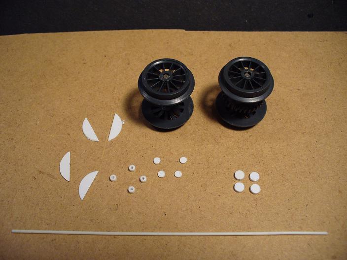

Messagepar Buffalo Bill » 04 05 2011 à 13:40

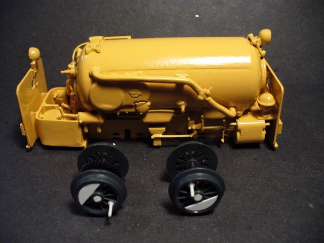

Passons aux roues....Je n'ai pas trouvé le bon modèle dans la boite à rabiot ,je vais donc faire avec, malgré le rayonnage un peu maigre :cry: .........tous à vos emporte-pièces et tournez manèges :G2

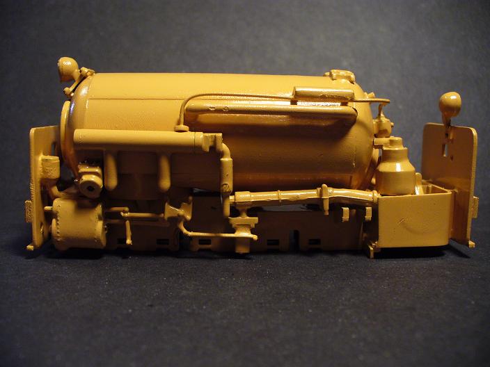

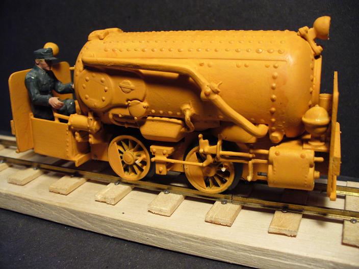

Messagepar Buffalo Bill » 04 05 2011 à 13:48

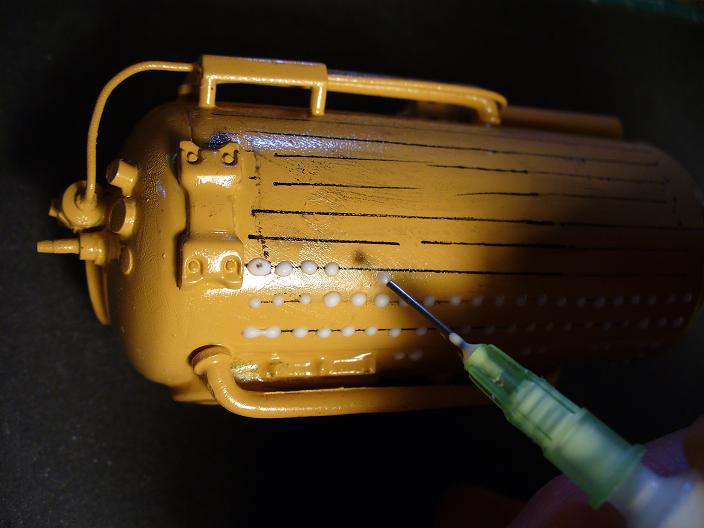

Miseramodèlisme oblige , un vieux restant de bombe aéro servira de voile d'apprêt . :E6 .
Déjà on perçoit mieux les volumes. Mais horreur!!!!! D9 .Moi, le pourfendeur de "compte-rivets" j'aurai oublié la caractéristique essentielle de ces machines H4...LES RIVETS...... :C2

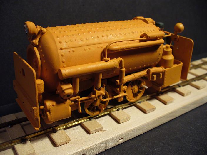

Re: ECOMISERAMODELISME DURABLE
Messagepar rail1435 » 04 05 2011 à 15:19
Trop propre! :H2

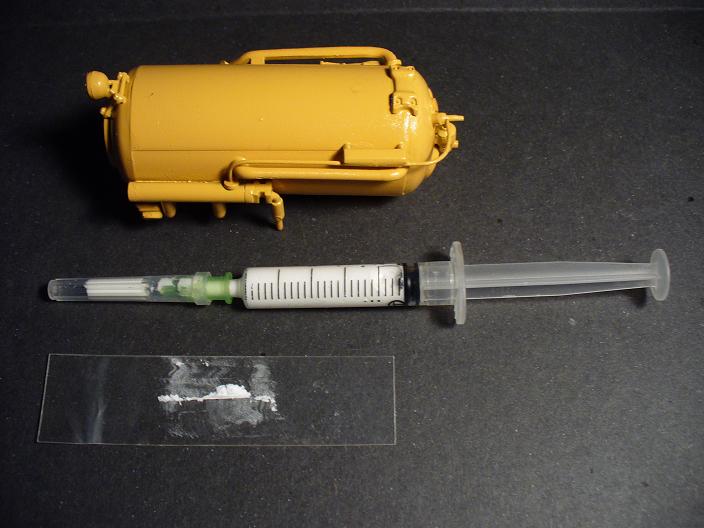

Messagepar Buffalo Bill » 04 05 2011 à 15:38
Ah! mais oui c'est du propre...... une telle omission ,oublier les rivets.... :C3 .
Là, grosse déprime, au secours docteur! :mdr2: je ne voie plus qu'une solution: La méthode S.Holmes.....le rail et la seringue.... :C4
Je sais c'est pas propre...mais la fin justifie les moyens... #B7

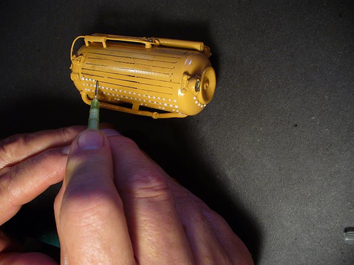

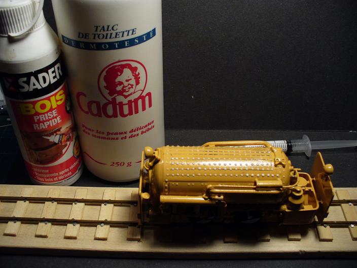

Messagepar Buffalo Bill » 04 05 2011 à 19:38
Qu'avez vous imaginé c'est clean sur PME, le petit mélange Talc+colle à bois dans la seringue c'est pour?...... :D3 . LES RIVETS
Excusez par avance les alignements ,j'ai changé de lunettes ....le temps que je m'habitue :C4
Messagepar Buffalo Bill » 04 05 2011 à 19:50
La méthode est rapide, la forme bombée des rivets assez réaliste, mais je me heurte toujours à leur calibre qui exigeraient un jeu d'aiguilles de diamètres variés, car la régularité dans le coup de main varie avec le nombre de sous-bocks empilés... :rod_siflet

Messagepar rail1435 » 04 05 2011 à 21:22
Buffalo Bill a écrit:Qu'avez vous imaginé c'est clean sur PME, le petit mélange Talc+colle à bois dans la seringue c'est pour?...... :D3 . LES RIVETS
Ouf, je respire. J'ai cru que tu te péparais un rail... de coke, suivi d'un injection d'hero, pour soigner ta téprime.
Messagepar malletslm » 04 05 2011 à 22:34
E2 E2 E2 E2 E2

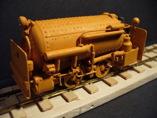

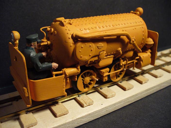

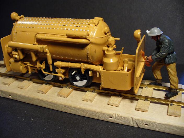

Messagepar Buffalo Bill » 04 05 2011 à 22:42
Le moral revenant :G7 , j'en repasse une couche(glycéro surtout pas acrylique, because colle à bois, soluble....) que pensez-vous du résultat ? :humm
Buffalo Bill
Messages: 2987
Localisation: Charente

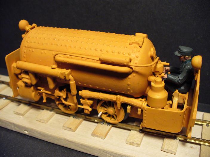

Messagepar pelican » 04 05 2011 à 22:45
le coup des rivets :C4
heu ... je n'ai pas compté ... mais bon ... c'est excat ??? C7
Messagepar Buffalo Bill » 04 05 2011 à 22:55
Sachez monsieur le compte rivet qu'il vaut mieux que la base soit correcte lorsque l'on a l'intention de la peindre en blanc avec le bec jaune.... :rod_mdr2 :rod_mdr2 :rod_mdr2
Messagepar Buffalo Bill » 04 05 2011 à 22:57
Et puis non, le blanc c'est trop salissant dans une mine d''Exotartrite pongélatique C7
Messagepar YVES » 04 05 2011 à 23:07
Chapeau pour les rivets ! Où l'as-tu découvert ce truc ??? En as-tu encore beaucoup des comme ça ?...
Et bravo, la loco me manque pas d'air !
E2 E2 E2
