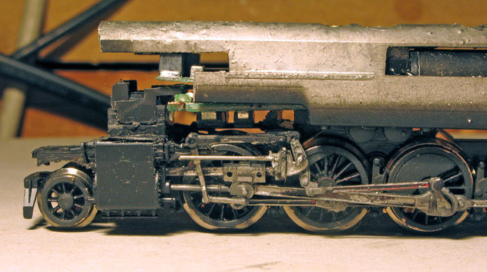

Je me souviens qu'on avait parlé de la hotte à charbon en trop, côté "mécanicien", sur cette 040T Gecomodel... :^)
Les nombreuses "ablations" à l'avant du châssis Tillig sont très convaincantes, et améliorent vraiment l'aspect de la machine ! #B6

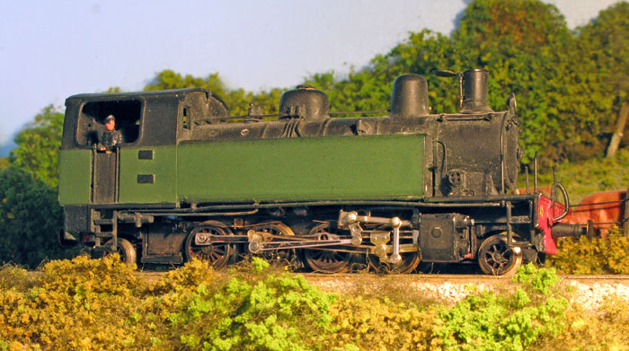

Cher Marc, tes désirs sont des ordres. En plus du profil de la page précédente, voici une photo de ma 141T Cambrésis prise ce matin:
Cette machine setra la prochaine victime de mon travail de remotorisation.

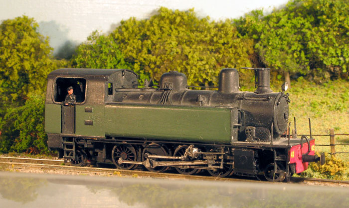

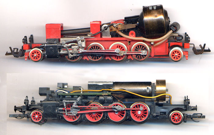

Voici le châssis de la 141T Berliner TT qui a servi de base à ma "Cambrésis" et, en dessous, celui de la nouvelle 141T Tillig TT, que je vais greffer sous ma machine.
Tillig s"est encore plus éloigné de la conception Zeuke-Berliner qu'avec la 040T. Le roulement est beaucoup plus doux et silencieux que pour celle-ci.
Les roues sont d'un diamètre bien plus grand, correspondant à 1, 40m à l'échelle TT et 1m à l'échelle HO. Alors que les anciennes étaient manifestement trop petites, celles-ci apparaissent un peu trop grandes à cause des boudins. Eternel problème des compromis en modélisme. Un peu de barbouille noire atténuera cet effet.
Les bielles me préoccupent un peu plus. Elles sont en plastique souple et extèmement fines. Certes, elles ne jouent aucun rôle mécanique, mais j'ai quelques craites pour leur longévité. De plus, la coulisse de changement de marche devrait être placée plus en arrière et je me vois mal raccourcir une biellette en plastique souple D9 .
Cela dit, ce châssis me fait entrevoir d'autres remotorisations:celle de la minable 131T Harz Kehi, voire celle de la 030-030T Réseau Breton avec deux châssis moteurs (si si, ça decvrait tenir, surtout que ma machine est légèrement trop grosse). Mais ça ferait quand même un châssis à environ 300 euros, au prix actuel de deux machines Tillig, soit 3 à 4 fois plus cher qu'avec du bon vieux Berliner.

Pour l'instant, je viens de charcuter la 141T pour mettre le châssis sous ma caisse de Cambrésis. Pas de problème d'encombrement du moteur et du lest, mais problème avec le mécanisme de distribution et ses supports qui montent bien plus haut que sur le modèle Berliner. J'ai dû me résoudre à démonter le tout pour le charcuter un peu et, comme je le craignais, certains petits axes de manivelles, en plastique d'1mm de diamètre, ont pété! Réparation avec micro mêche de perceuse et microfil métallique! H4 Tant que j'y étais; j'ai commencé à modifier le mécanisme pour le rendre plus conforme, mais c'est du pur Tyrphon que je ne recommande à personne D9 .
Si je n'étais pas parti d'une caisse déjà construite, je pense que j'aurais fabriqué une caisse chapeautant correctement le châssis avec un minimum de charcutage.

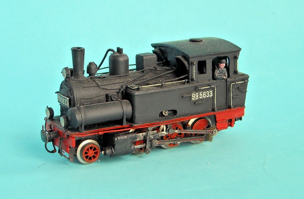

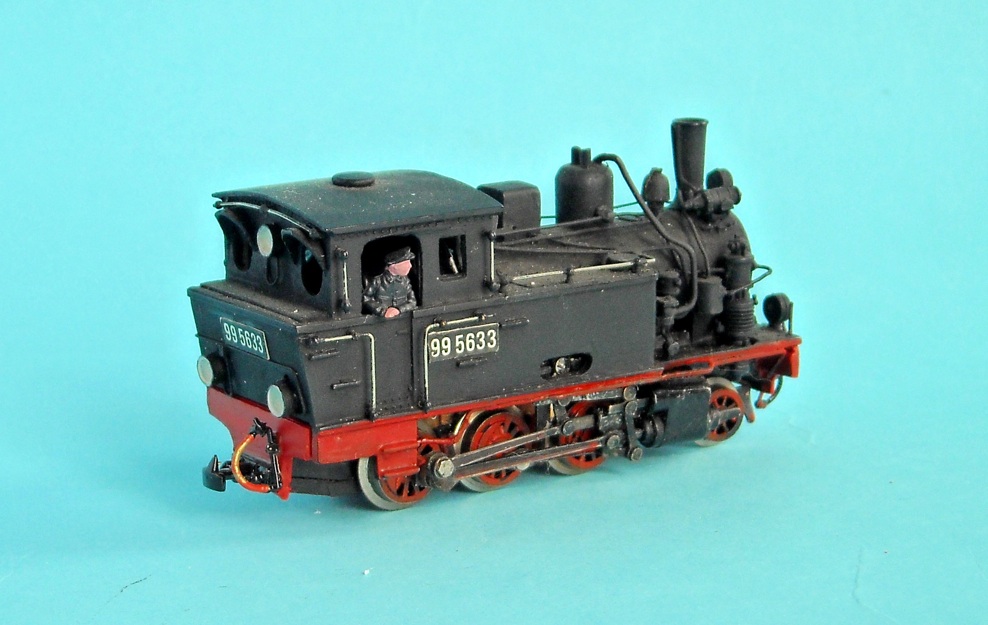

Abran a écrit:(...) Tu trouveras 2 vues d'une loco 130 réalisée par Tyrphon... À faire passer dans son fil soit "péchés de jeunesse" soit "le matos de Tyrphon"...
En parfait accord avec moi-même, j'ai estimé que cette machine était beaucoup mieux qu'un "péché de jeunesse", d'où le choix de ce fil pour la montrer... :D
Une fois de plus, sans doute du fait de sa superstructure "faite main" sur châssis BTTB, cette locomotive me rappelle irrésistiblement celles de chez Kehi. En tout cas, j'ai instantanément reconnu la célèbre 130T du "Spreewaldbahn"... #B5
À noter, sur cette photo, que derrière la 130T on reconnaît un exemplaire de la 030T produite ensuite en H0m par Tillig... :idea:

JM, ce fut une superbe réalisation de Tyrphon et je le remercie vivement de me l'avoir offerte. Elle fonctionne bien et n'ai ajouté que l'attelage Bemo à l'arrière. A noter que c'est une fausse 130, il s'agit d'une 040 déguisée ...! #B6

Meuh non, ce n'est pas une fausse 130! C'est vrai que, si je me souviens bien, l'essieu porteur avant n'est pas articulé mais a seulement un jeu latéral. Sauf erreur, c'est l'essieu moteur avant de la 040T qui avait été supprimé, mais la grande vis sans fin était restée intacte.

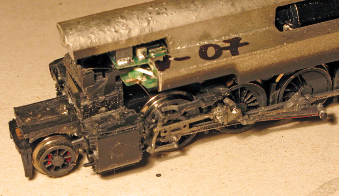

Bon, revenons à mes fabrications françaises actuelles. J'ai à peu près fini la greffe du nouveau châssis sur ma 141T Cambrésis.
Deux vues de charcutages infligés au châssis. J'ai supprimé la traverse de choc avant (mais soigneusement conservé les 4 lanternes munies de LED, ainsi que les tampons qui pourront servir ailleurs). Comme les caisses à eau sont plus courtes que sur le modèle TT, j'ai dû aussi entailler l'avant de la carte (verte) de circuit électronique et raccourcir le bloc de lest.
Plus problématique, j'ai dû araser tout ce qui était au-dessus des caisses à eau et du tablier pour les cylindres et le support de distribution. Si j'avais fabriqué ma caisse maintenant, j'aurais affiné les flancs de caisses à eau de ce côté pour en couper le moins possible... Je ne parle pas de la modification de la distribution que je suis incapable d'expliquer par écrit en deux mots... Vu en gros et éclairé violemment, ça parait d'ailleurs assez bordélique mais heureusement, ça ne se voit pas trop en vrai.
L'engin est à peu près fini. Je changerai les tampons si j'en trouve de moins imposants.
