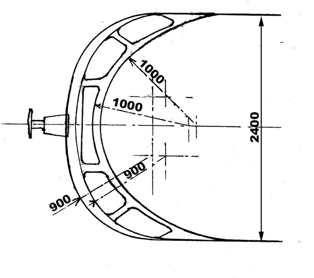

Storm a écrit:Les deux custodes qui encadrent la vitre frontale me semble bien triangulaire… :F9 laisse moi quelques minutes, j'ai tellement l'habitude des caisses Mougel que j'ai l'impression que c'est l'A80D des VFV qui est faux… H4 :rod_mdr2 :rod_mdr2
Je trouve que, pour l'instant, c'est la meilleure interprétation des formes du Billard. Les fenêtres, en général, n'étaient pas assez trapézoïdales (GEMME, APOCOPA) suite à une mauvaise interprétation de l'arrondi du haut de caisse. Mougel avait voulu faire les fenêtres encadrant la vitre frontale plus trapézoïdales, mais du coup, quand on les regarde de côté, les fenêtres qui suivent sur le côté partent vers l'avant au lieu de partir vers l’arrière, toujours à cause du mauvais arrondi en haut de caisse.
Un petit plan qui explique tout (extrait d'un article de la Gazette du Gemme, par Bernard Portier et J.P. Dumont):
On voit que les courbes en haut de caisse sont très différentes de celles de bas de caisse, et c'est ça qui permet d'avoir des fenêtres latérales de la cabine penchées vers l'intérieur vu de face et vers l'arrière vu de côté.
A part ça, Jacky, si tu veux faire un Billard à caisse étroite, ce n'est pas évident. Les rayons de courbure des extrémités ont 10cm de moins. Les fameuses fenêtres trapézoïdales sont nettement plus étroites. Il y a donc un travail de charcutage-recollage-ponçage non négligeable à prévoir.
En plus, la caisse est plus longue d'environ 1m (50cm de chaque côté de la porte d'accès).

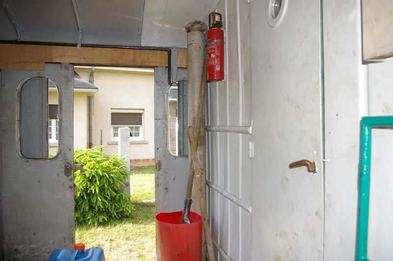

:F5 je ne vais pas empieter sur ce fil,mais juste une demande pour quelques détails; comment étais l'échapement de cet engin ,il passais sous le chassi,quelques vue nous montrent une sortie coudée sur le toit,mais a l'intérrieur comment il passais? entre deux paroie sur le coté int de l'engin? peu probable vue les risque d'incendie,si une personne avais quelque précition sur sa position,ou ces positions,j'ais lu que certain de ces véhicules avais un pot d'échappement sur le pavillon a l''éxtérireur? toute photos serais les bienvenue merci

Voili, voilou faut pas crier !
Le tuyau passe sous le plancher et ressort dans le coin juste derrière l'extincteur dans un tube calorifugé.
La sortie sur la toiture

:D merci pour les photos,un beau parcours pour cette échappement du bloc moteur au toit ! JM ,des nouvelles de l'avancement du kit? et une vue sur la motorisation?
