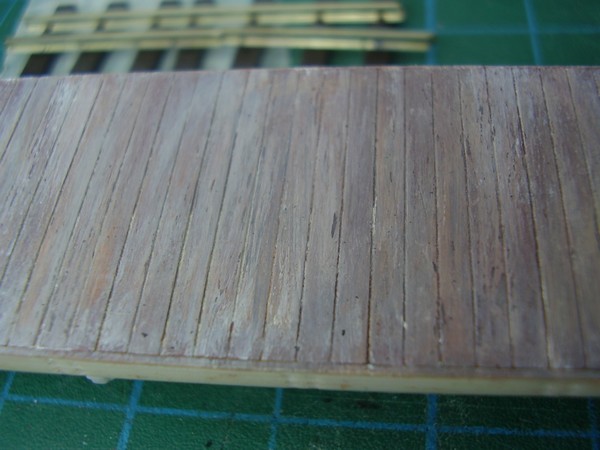

Cet am je vais essayer de colorier le bois du plat RB...va falloir que je sois à la hauteur :oups2:
Re: Mon premier Kit TdA
Messagepar Kazh du » 03 08 2010 à 16:32

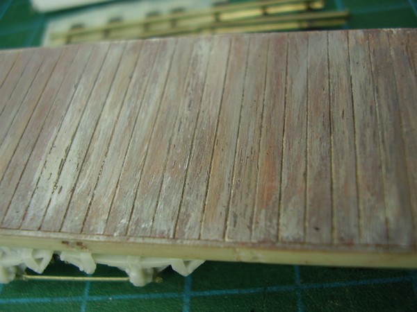

Les bogies sont prêts à peindre l'étape est prévue lors du passage en peinture du châssis.
Pour le moment et comme prévu, premier passage de couleurs sur le dessus des planches du châssis. Une fois tout bien sec, j'attaque les dessous :ipb-251
Une fois que le bois sera à ma convenance je passerai à un masquage très sévère et une mise en couleur "uniforme" châssis et bogies puis viendra le p'tite touche de rouille histoire de réveiller le modèle :B3
plancher du plat RB TdA

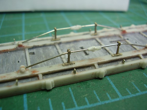

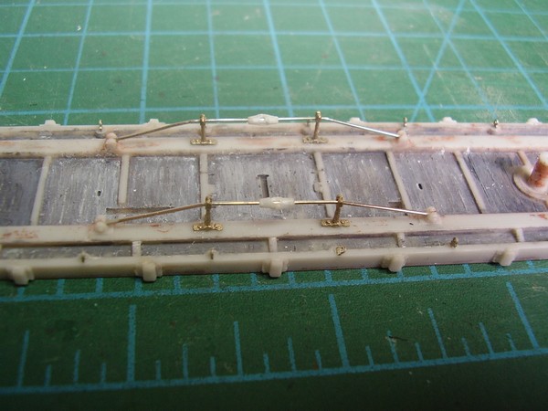

Bon suite des travaux sur le châssis et certains accessoiresdu plat TdA.
La pose des anneaux sous les longerons du châssis a été quelque peu périlleuse, les fentes demandant un ajustement des tenons des anneaux (longueur à adapter) et dans la bagarre ce n'est pas au dégrappage mais à l'insertion dans les longerons que des anneaux ont volé à travers la pièce. Mais M'sieur TdA a tout prévu...y a du rab' :B3
Mise en place des raidisseurs et j'ai joué à traverser le ridoir pour n'avoir qu'une longueur de fil :rod_siflet
A noter que la noix du ridoir n'est pas moulée pour un perçage serein de part en part #B9 Bon faut dire que la pièce est petite et que je n'ose imaginer le moule D9
N'empêche que ça présente bien #B5

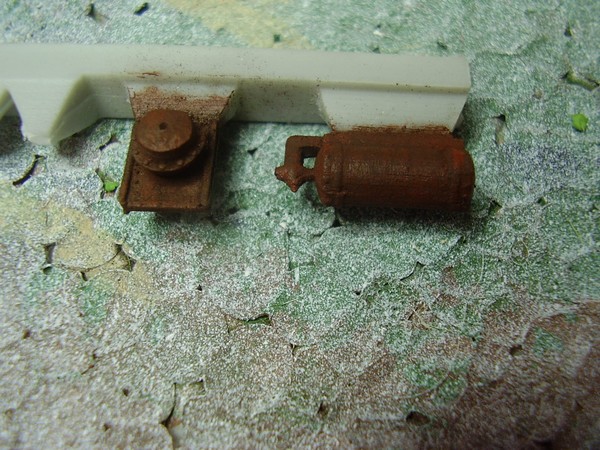

J'en ai profité pour peindre quelques bricoles dont le système de frein sous le châssis

Messagepar Storm » 04 08 2010 à 18:35
Le coup pour le perçage des ridoirs, c'est d'attaquer d'un côté jusqu'à la moitié puis finir de l'autre: il y a moins de risques que le forêt ne barre de travers #B5 Au deuxième wagon, ça se fait tout seul :E1 On dirait que tu as un soucis de tirants par contre, ils m'ont l'air un peu arqués :rod_siflet Pour que les pliages soient nickels, il faut se servir des chandelles pour marquer le pli; tu glisses le fil ( en pensant à intercaller le ridoir C7 Euh, ça m'est arrivé d'oublier :oups2: :rod_mdr2 ) et tu plies le fil sur la chandelle. Le pliage est bien en place et le fil reste rectiligne entre ses points de passage :maitre:
Messages: 23944
Messagepar Kazh du » 04 08 2010 à 18:47
Ce doit être la photo parce que j'ai fait comme tu préconises....en oubliant pas le ridoir ( :rod_siflet )
et pour les perçages des ridoirs et du cylindre de frein j'ai fait aussi comme tu le dis. :B3
Là je suis sur les marches-pieds....je soude la marche sur le support. pour le moment ça le fait bien #B6
Messagepar Storm » 04 08 2010 à 18:51
Vi, moins marqué en regardant les photos sur le PC… ça faisait drôle sur le téléphone :oups2:
Messages: 23944
Messagepar Kazh du » 04 08 2010 à 19:00
Voilà ce que c'est d'avoir le téléphone dans la poche arrière du pantalon....ça arrondi l'écran du mobile :rod_siflet :rod_mdr2
Il y a un léger défaut sur un des côtés où la tringle n'est pas pliée exactement au niveau du raidisseur mais juste avant.

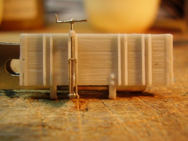

Les derniers travaux du soir....les manivelles de freins sont faites, soudées et le tout sera collé pour éviter de faire fondre le dossier :rod_siflet
plat RB frein6.jpg (59.91 Kio) Vu 2861 fois
Un dossier a perdu les fixations verticales de la manivelle de frein, va y avoir du sport pour mettre des p'tits bouts en remplacement. Pas insurmontable, faudra juste que ce soit propre :F9
