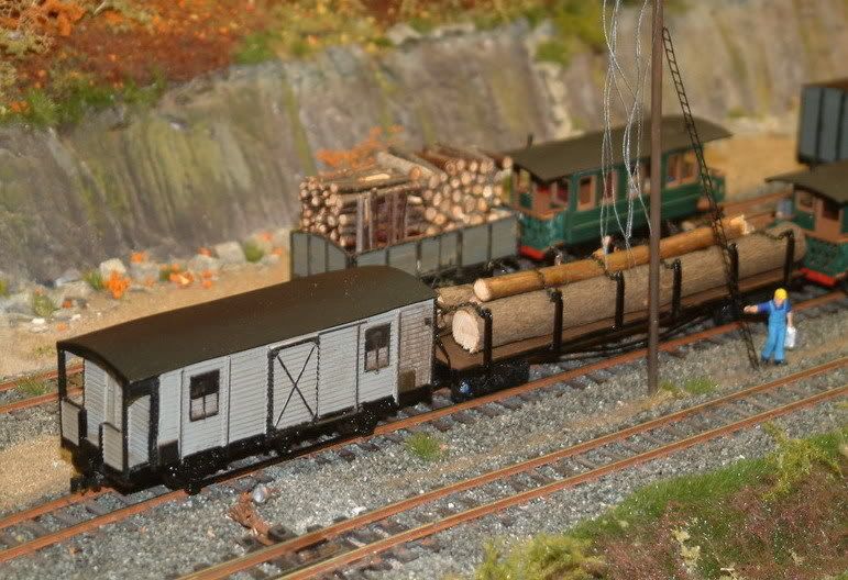

faut oser :rod_siflet ........................bon j'ai la pratique mais je répète faut pas se laisser rouiller C7
le fourgon à la porte ouverte c'est un proto...................également un tombereau.............;
les peintures ont étés réalisées à l'aéro,patine à sec au pinceau large,les décals ont étés réalisés avec un programme d'ordi mais c'est pas de moi,faut remercier le concepteur............il sévit sur ce forum mais aime la discrétion ;)
sur ce je retourne à mon fourgon
Arthur :F5

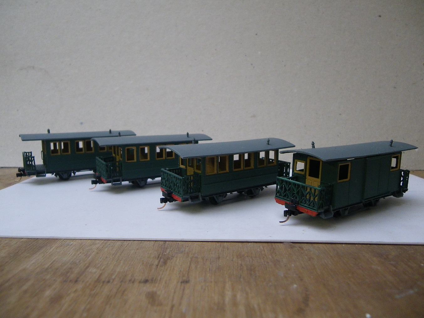

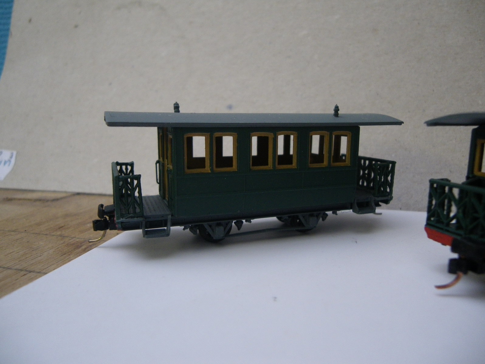

Messagepar arthur » 14 05 2010 à 21:04
Petit retour sur les kits.................... ;) avec la construction d'un fourgon et trois voitures ,le tout en version verte,à ce stade reste les décals à poser,l'aménagement intérieur,les rambardes verticales,vernir poser le vitrage et terminer par le toit H4 H4 c'est stoppé pour l'instant mais çà vous donne une idée........................du boulot
petit conseil :commençer par monter la caisse,ensuite ajuster le plancher(ne pas coller)placer les plates formes ,plancher dans la caisse,les longerons,organes de roulement,coller ensuite placer les essieux(moi j'ai du adapter des essieux à rayons 1mm de diamètre plus large ,ajout d'une épaisseur de 0,3 MM pour compenser les plus grandes roues,coller les marches pieds,démonter les essieux ensuite peindre et suivre le montage.............peindre les fenêtres et portes H4 .coller la caisse,placer les portes et les ferrures,les tampons et ....................... :ipb-279 voilà
remarque,il faut revoir l'emplacement des aérateurs qui sont mals placés
bonne vision
Arthur
voiture 3e classe sans porte

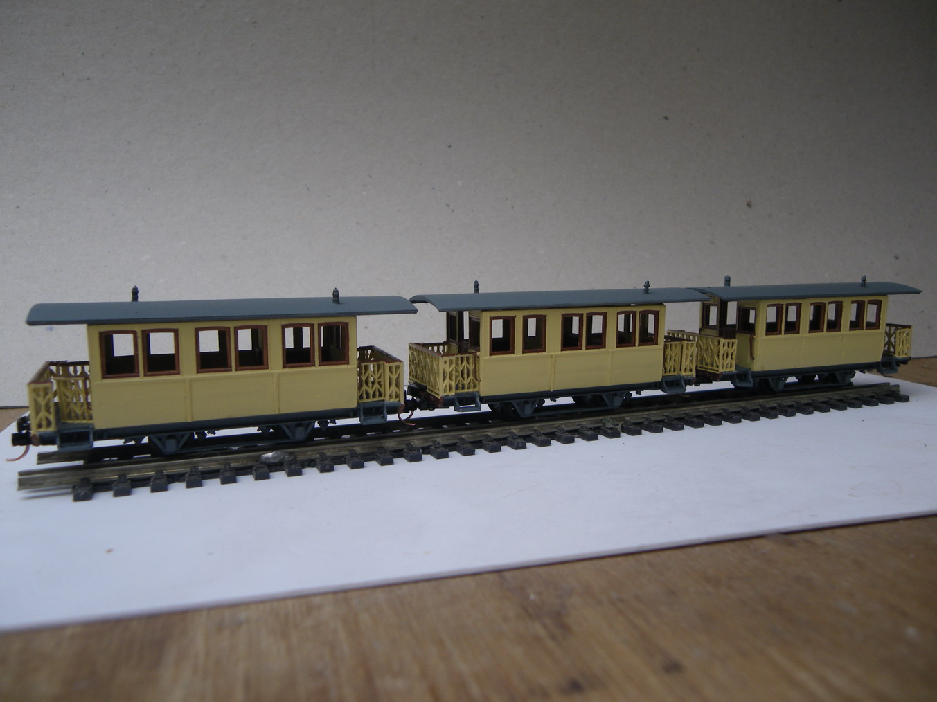

Messagepar arthur » 19 05 2010 à 14:24
Ouf çà y est les voitures version crème sont terminées,reste les décals et les finitions.............placer les voyageurs(ce que l'on oublie!!!!!!!)remarquez les modifications sur les caisses ç-à-d suppression de la ligne centrale.................
voilà maintenant je repose les yeux pendant un certain temps(ben oui je vais à la pêche en attendant)
la suite avec des wagons à modifier mais çà ce sera la suite du feuilleton....................;

Messagepar YVES » 19 05 2010 à 17:29
La "crème" des voitures !!! #B6
Les wagons, tu vas les modifier comment ? Les chassis seront-ils renforcés pour le transport de couques ???

Y'a un truc dont personne ne parle c'est qu'il n'y a pas deux wagons identiques dans les séries #B6 Bien joué les variations avec les portillons :maitre: Tu t'es fait un gabarit pour les main-montoires ? Elles ne sont pas évidentes a bien cambrer surtout sur plusieurs modèles de suite :B3
