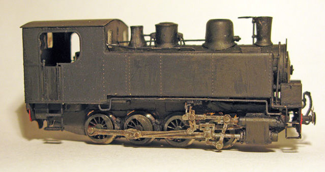

Le "pas d'avoine" scruter les archives PME pour les 030 et 040 fera :maitre:
Et d'imiter ses maître fera, et de se vautrer évitera...peut être :C6
Re: 040 Corpet
Messagepar Kazh du » 28 04 2010 à 08:12
Eh, je viens aussi de recevoir la mienne, elle va être décortiquée et numérisée pour voir ce qu'on peut lui mettre sur le dos d'un peu plus franchouillard C7[/quote]
Alors comment marche t'elle, le moteur est relativement discret et l'embiellage pas trop grossier, ça a l'air d'une très bonne base de départ.

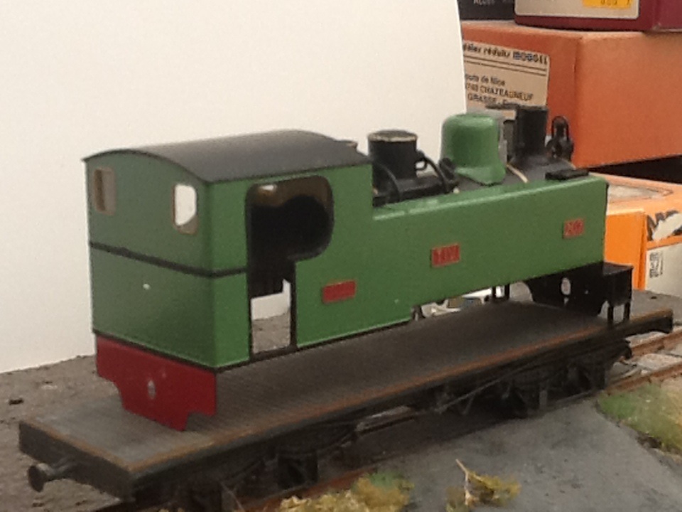

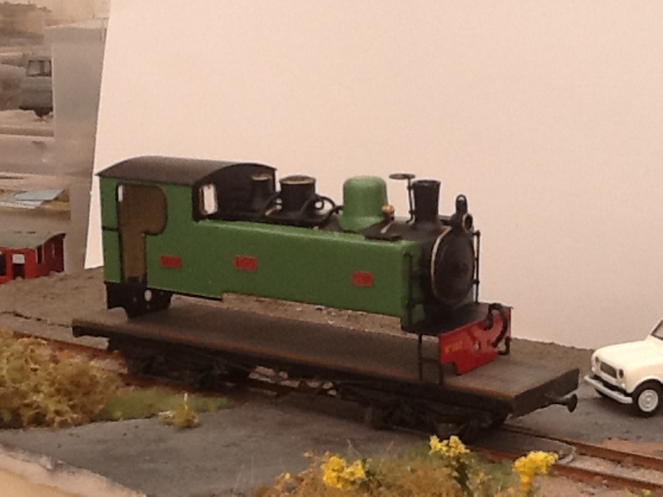

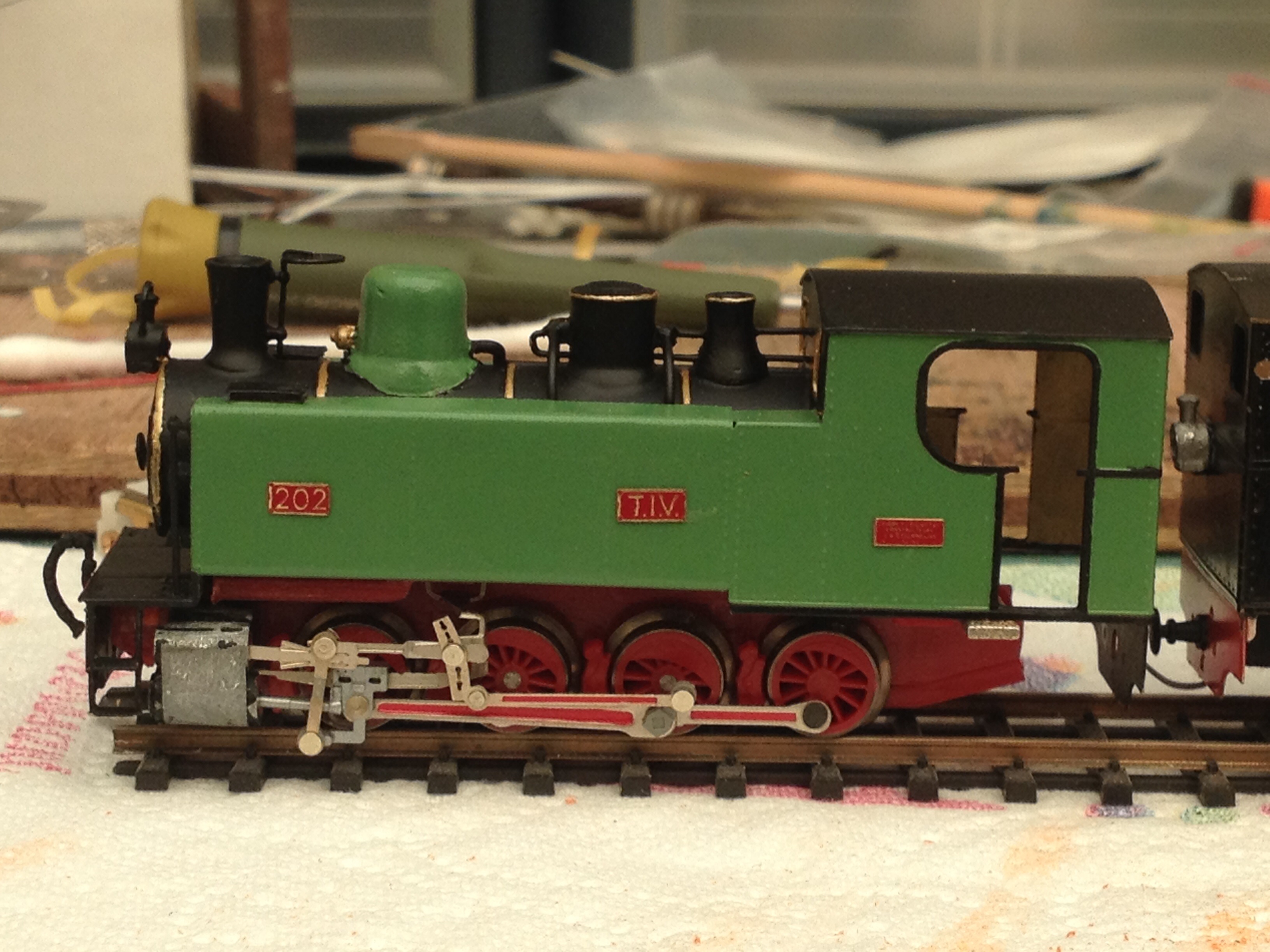

J'en avais parlé sur un autre fil, je charcute en ce moment un châssis 040 Tillig de seconde génération :B3 Le but étant de faire une 040 Géco qui ressemble vraiment à une Corpet. J'ai donc commencé par la caisse:
Je n'ai pas spécialement cherché à faire la 22 des VFV même si je m'en suis fortement inspiré. J'ai repris complètement le montage de la caisse, qui n'était pas tiptop… :C6 j'ai ouvert les portes, refait les descentes de sablières et les autres tuyauteries puis barbouille pour en faire une machine de "touristique"
Le châssis est en cours de modif, le but est d'avancer les cylindres jusqu'à la limite des échelles de la traverse avant contrairement à celle-là où ils sont bien trop reculés #B7 et aussi de la descendre…
Je vous posterai des photo ce soir en espérant avoir suffisamment avancé :maitre:

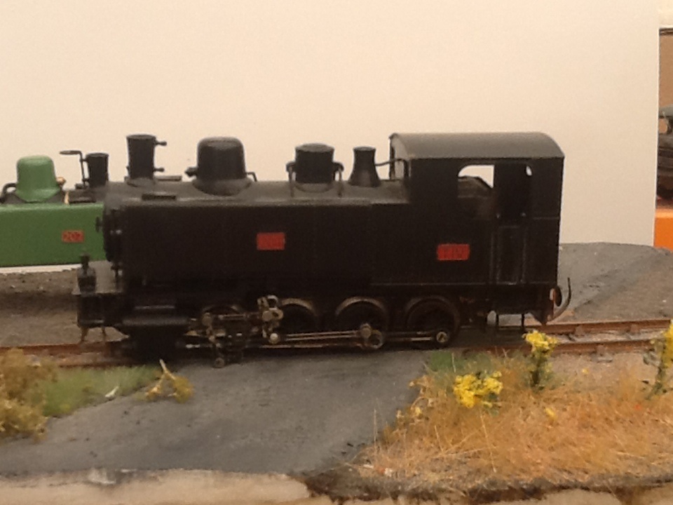

Messagepar Storm » 15 06 2014 à 18:21
Mais il me ferait faire des cadences infernales un dimanche de fête des père cet animal :E1
Ça le fait plutôt bien je trouve… La comparaison avec la première version montre bien que l'allure de la machine colle plus à l'original :B3 La position du quatrième essieu est bien dans le prolongement de la cabine bref content je suis pour l'instant :maitre:

Je n'aime pas ce vert trop "cru" et ces dorures partout ;) , mais je trouve ce que tu appelles un "barbouillage" :?: impeccable (en particulier les filets noirs autour des découpes latérales de l'abri, obtenus par masquage ?) et la silhouette générale bien plus belle que le montage "original" ! #B6
C'est bien aussi d'avoir pris un châssis TT "génération 2", qui avait déjà l'embiellage affiné... :^)

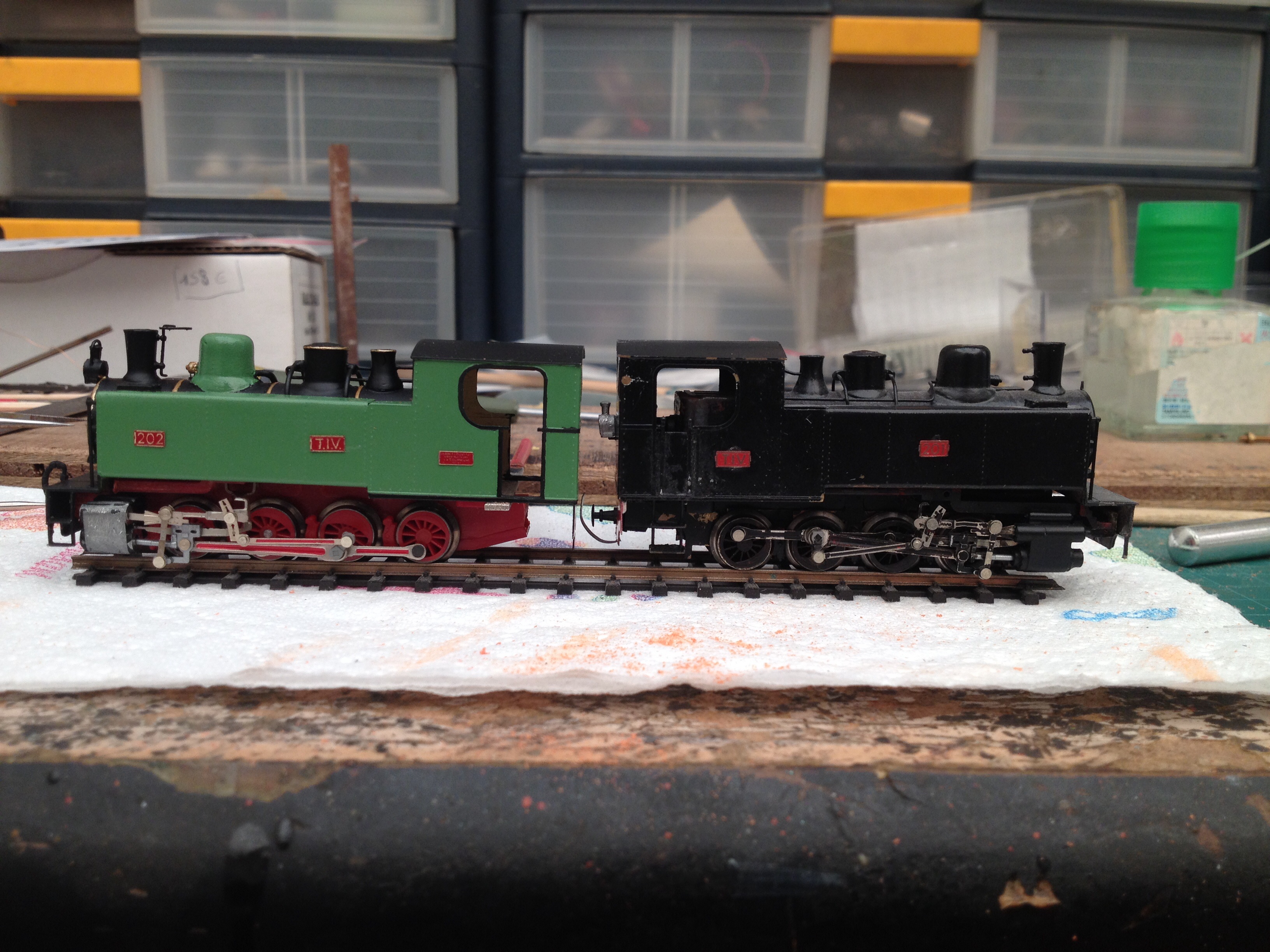

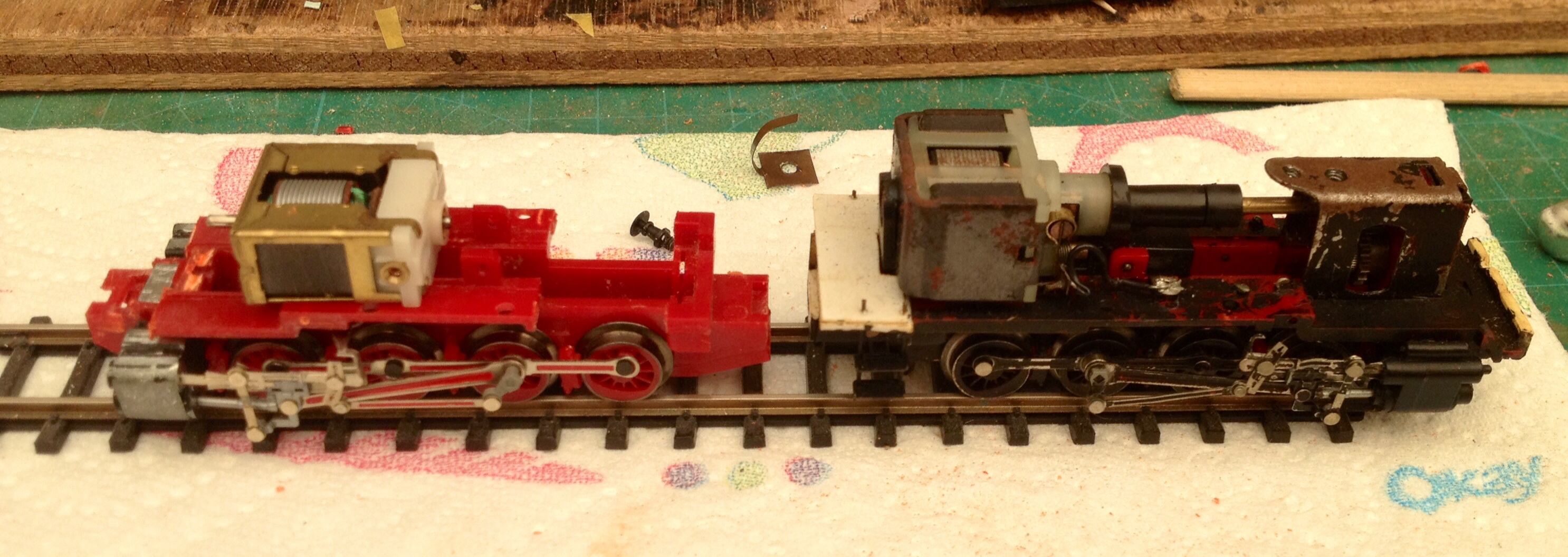

Messagepar Storm » 15 06 2014 à 18:40
Pour Zebulon, les deux châssis:
@Mallet: les goûts et les couleurs… #B5 :maitre: Si ça fonctionne comme prévu, je pense que j'en ferai une "cabine ouverte" et rouge voir une vrai TIV quand j'aurai un troisième châssis… les encadrements comme les cerclages de chaudière sont fait aux pinceau. A partir du moment où le relief existe, c'est faisable en prenant son temps.

Messagepar Zébu » 16 06 2014 à 10:45
Jusque maintenant, au vu des photos, je ne me suis pas si mal débrouillé.
Moi, j'ai le châssis de droite. Celui avec l'énooorme transmission.
Il est digitalisé.

Messagepar Tyrphon » 16 06 2014 à 11:55
La mienne utilise le dernier châssis Tillig, avec le moteur cylindrique et le volant d'inertie.
J'en ai parlé là : viewtopic.php?f=6&t=5728&start=15
Cette caisse aura donc connu tous les châssis possibles!
Messages: 8567
Re: 040 Corpet
Messagepar Storm » 16 06 2014 à 12:21
Les deux châssis sont identiques Vincent… du moins au départ C7

Messagepar YVES » 17 06 2014 à 18:36
La vraie modification, fort interessante pour le réalisme de la machine, est l'avancement des cylindres, jusqu'au niveau des marche-pieds.
STORM, comment as-tu procédé ?
Ensuite, comment vas-tu monter des attelages Trains d'Antan sur le chassis ? A priori, ne faudrait-il pas modifier les traverses avant/arrière ???
