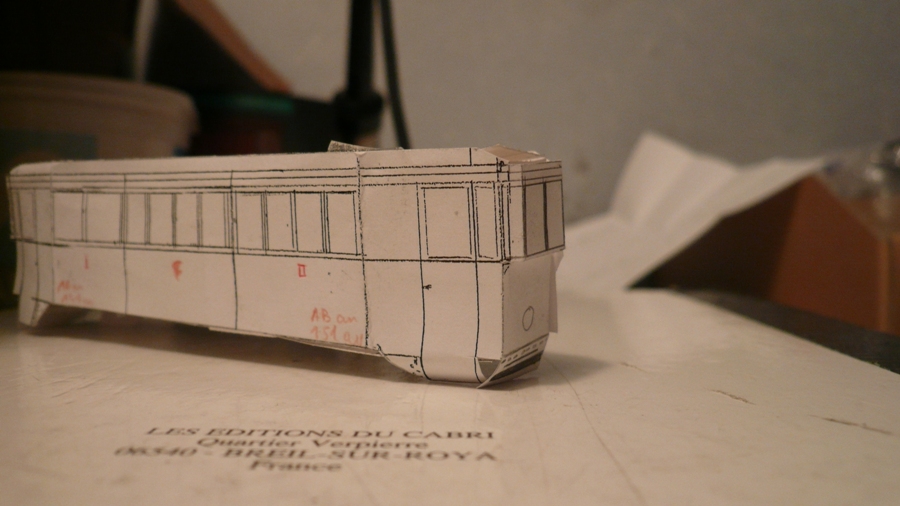

Evidemment ! j'attendais cela ! il s'agit de ma rame ! j'ai aujourd'hui collé les aménagements intérieurs (que 3 pour mouler l'autre ...) sur mes châssis en tôle de 1 mm.

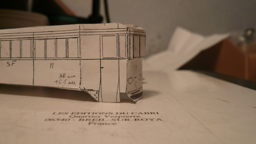

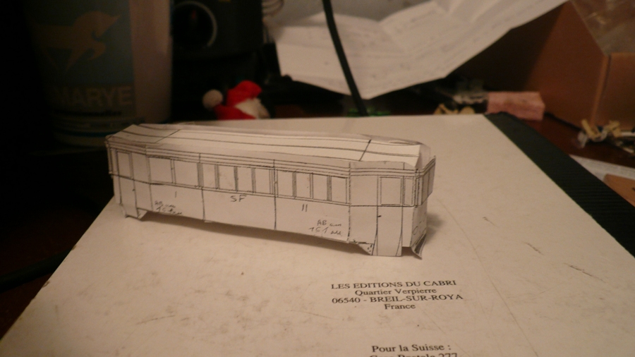

Re: Matèriel roulant des Chemins de fer de Provence
Messagepar Victor le chat » 25 11 2011 à 23:30
Je sais elle est, a premiere vue, très mal faite, mais elle sert a voir quelles sont les plus grandes pièces a découper ...
voici :
Et voilà mes horreurs ! :mrgreen: H4 demain soir faudra demander a cyril de TdA comment il la trouve ...
Messagepar Abran » 27 11 2011 à 21:09
Bien ... Tu aurais aussi pu faire ton ébauche sur du papier calque, une fois terminé tu positionnes sur la carte plastique (de 0,50 collée sur du plastoc "cristal" de 0,50 aussi) et tu perfores directement le tout avant de découper. Toutes les pièces sont en double sauf la face latérale des cabines que tu peux tailler directement en 4 exemplaires, mais dans ce cas l'emplacement du plastoc "cristal" doit être inversé sur 2 d'entre elles.
Que comptes-tu employer comme motorisation dans cet espace hyper-réduit ? :D3
Messagepar Victor le chat » 27 11 2011 à 21:12
Pas con !!!!
Messagepar Victor le chat » 27 11 2011 à 21:14
Abran a écrit:Que comptes-tu employer comme motorisation dans cet espace hyper-réduit ? :D3
Peut-être un moteur a cadrans .... je sais pas mais cette semaine je fais les bogies(encore en papier, pas gacher de la carte plastique !)
