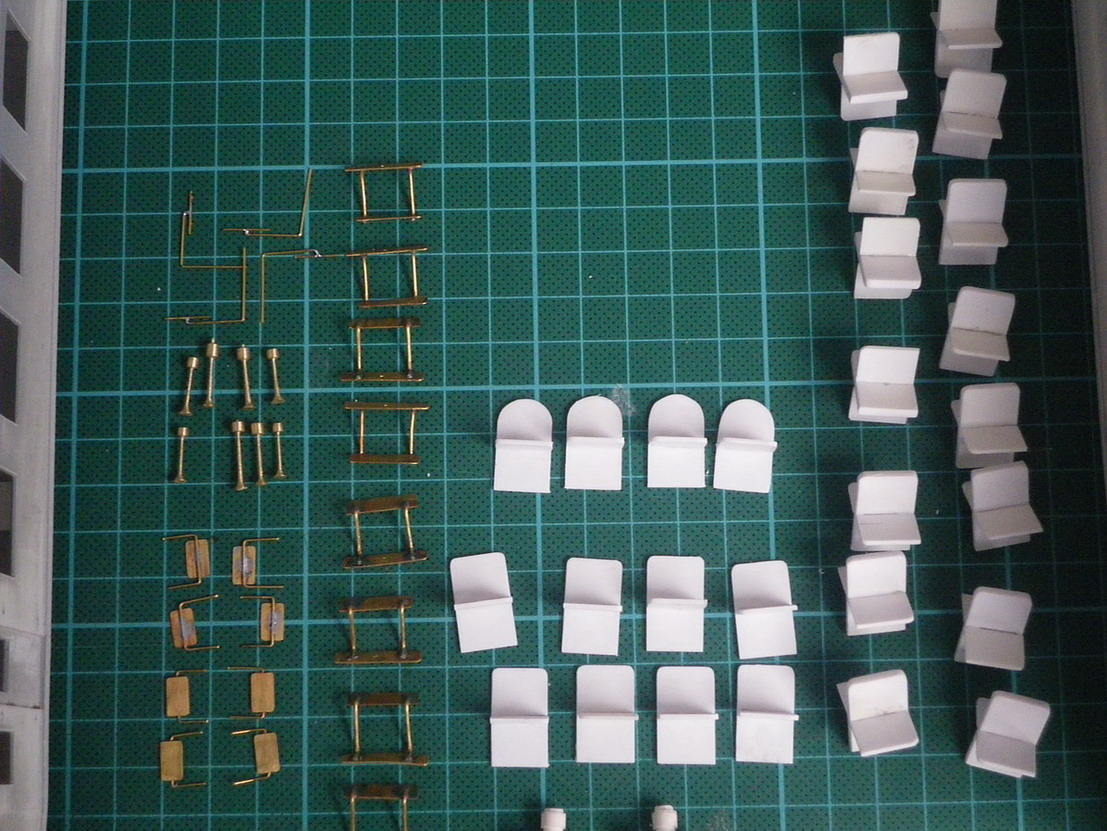

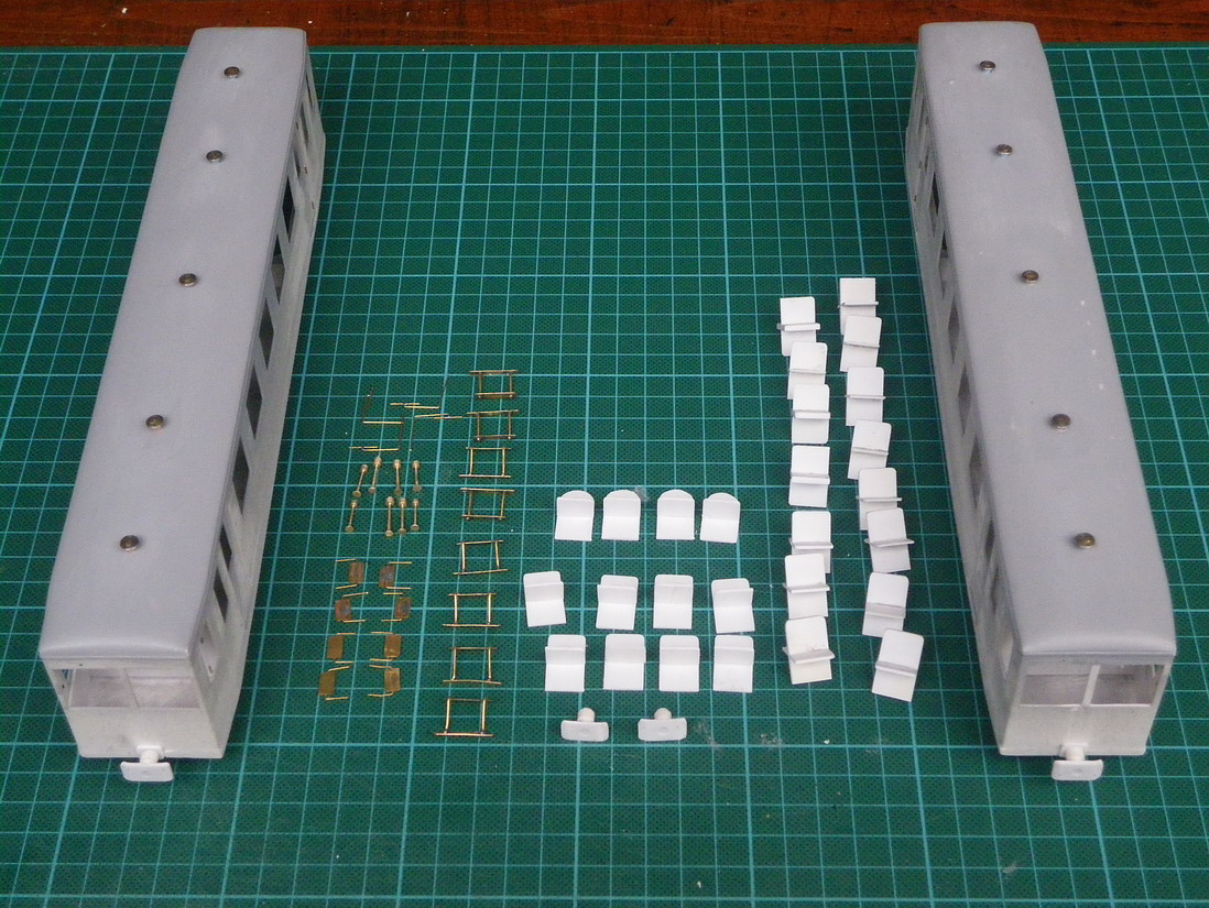

Après quelques jours d'absence,mais j'ai pas chômé............................;
le travail continue avec les divers accessoires................
construction des sièges,les aérateurs sont faits avec des punaises retravaillées au tour H4 ,enfichées sur des cotons tiges,coupées à la bonne longueur et placées sur les toitures,collées au vernis colle
Les marches pieds son faits dans du laiton,0,2 MM,soudés au gabarit sinon çà marche pas............;;;; faut 10 mains H4
les rétroviseurs sont faits de la même manière,laiton également
les tampons sont faits en plasticard
les essuies glace en laiton
les klaxons ont étés tournés dans du laiton 3MM finis à la lime H4
les cloisons intérieures sont réalisées en plasticard et sont démontables(because passage chez l'électricien prévu,)donc je lui prépare le boulot :rod_coeur
percement de tous les trous des mains montoires,essuies glace etc............
Tout est prêt pour passer à l'atelier peinture
pour les peintures je pense un modèle crème et rouge(toiture????)un avis??
L'autre crème et bleu où vert j'hésite??
un où deux phares??
Votre avis merci

Impressionnant !! :C3
maintenant, il faut tout monter ... :rod_siflet

La finesse des pieces est remarcable! E2

Arthur ! Quel beau boulot tu as fait là !

Super boulôt! #B6
Pour la livrée tu peux faire crème et rouge avec une toiture el alu. Quant au phares, l'un avec un seul et l'autre deux... #B5
La livrée crème et vert serait très jolie aussi. :F5

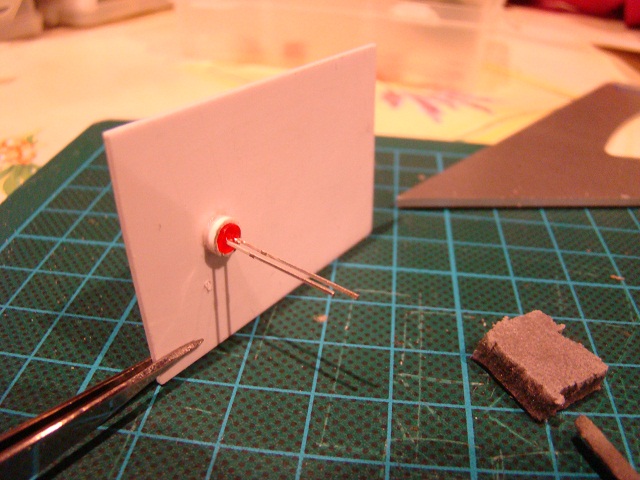

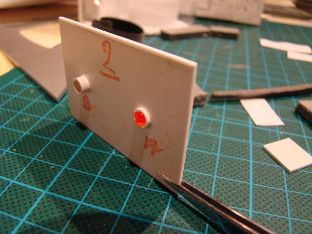

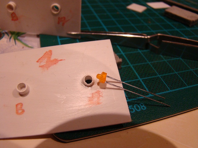

Après avoir reçu un colis qui fait boum dès l'ouverture Image,
j'aurais une ou deux petites questions à poser au pirate !
Les phares seront-ils fixés sur une plaque comme celle des photos ?
Quelles couleurs faut-il ? Béotien je suis en la matière !
Couleur différentes selon le feu de gauche ou de droite ?
Digital ? Analogique ? Les deux ?
Pour la plaque 1, le diamètre est un poil plus petit. Normal ?
Dans le cas ou c'est normal, faudra que je bricole la diode pour la faire rentrer.
