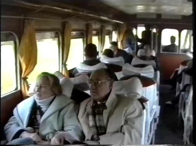

Yves, Oui pour les y a les rideau et un ou deux stores en bois... je ne sais pas si c'est historique mais ça peut jouer
Sur la Micheline du CFBS, pas de stores en bois, mais des rideaux.
On voit bien l'intérieur (arrêt sur image !) au début de cette vidéo de Neuilly-Canchy (alias 231E22), lors de la présentation de la Micheline.
3Dmétrique, as-tu une idée des rideaux ? Couleurs, motifs...

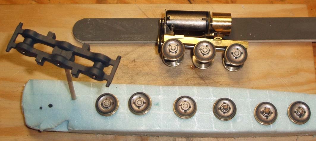

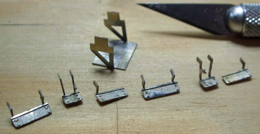

Messagepar rantanplan » 01 02 2010 à 14:35
Alors voilà l'avancée du travail:
Donc entre autre choses, ce week-end fut un petit peu occupé par le montage:

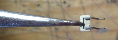

Continuer de mastiquer le joint de la caisse (un peu ch... à faire)
Roder les roues du bogie porteur,
monter les marchepieds.
Ce n’est pas très facile mais avec de la patience et une bonne brucelles auto serrante, le résultat (que j'ai oublié de vous photographier) est bien!
Petit truc: souder les marche pieds depuis le dessous et tout sera parfait!
marche-pied 1.jpg (21.88 Kio) Vu 2292 fois

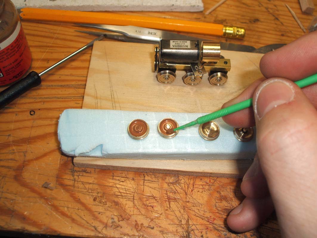

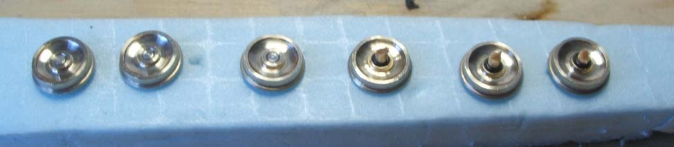

Ensuite premier coups de pinceaux:
Le flancs des roues:
Plantées dans un déchet de polystyèrne, peinture de la couche de base:
Pas beaucoup de photos ce coup-ci :oups2: … je compléterai rapidement.

Messagepar Beyer-Garrat » 01 02 2010 à 14:57
Joli montage Rantanplan, tu pouvais aussi brunir les flancs avec par exemple le produit LTM (pub gratuite C7 ) pour les métaux ferreux juste un passage au coton tige fonce au fur et a mesure des passage arrêt du processus chimique en passant sous l'eau (ce qui te permet de protéger tes bandes de roulement) #B6

Messagepar rantanplan » 01 02 2010 à 15:33
Pour la Micheline, je veux essayer de reproduire la particularité de ce véhicule en peinant la jante en alu sale-brun et le flanc du bandage en noir pour faire comme s'il y avait un pneu...
Autrement en effet le brunissage est la meilleure solution!

Messagepar rail1435 » 01 02 2010 à 17:03
Peindre en noir: le flanc du bandage seulement, pas la surface de roulement (dommage pour le coup d'oeil)! Sinon bonjour le captage de courant.

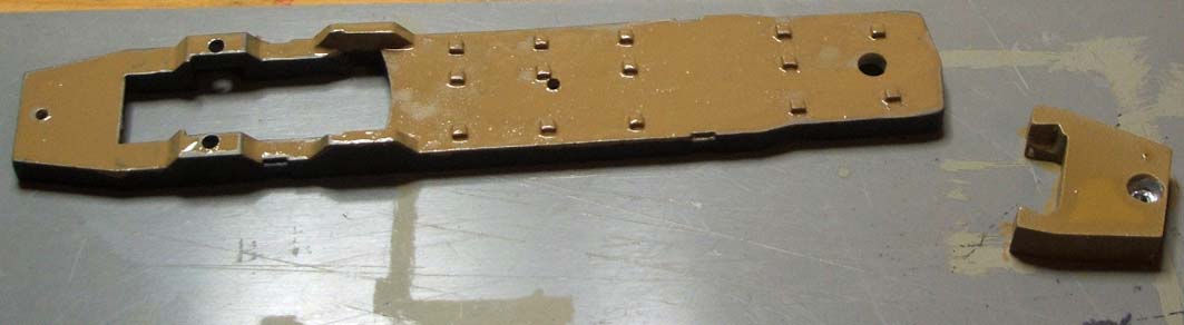

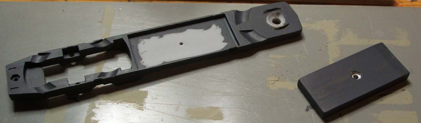

Messagepar rantanplan » 02 02 2010 à 09:25
Épisode suivant :
Le montage du support des roues de secours… (Et là je suis bête H4 , j’aurai pu peindre ces roues de secours en même temps que les autres roues…). Avec les marchepieds, voilà une photo de groupe. Le montage des deux parties du marchepied avant se fera sur le modèle à la colle CA, la soudure de cette pièce est un peu ardu… :C2 mes doigts
La suite de le peinture des roues (je sais y manque les roues de secours #B9 ) et voilà, ça c’est terminé !
L’attaque de la peinture du châssis : dessous noir pas noir et sale (Grimy Black de Polly Scale)
Et dessus teinte style linoléum pas encore sec, c’était un peu tard
Voilà y’a plus qu’a...
Bonne journée
