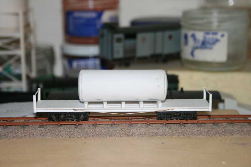

Messagepar Storm » 30 08 2009 à 22:59
Grace à JP et son cigare #B1 j'ai pu avancer un peu:
Ca commence à prendre forme, on va pouvoir attaquer les rivets et l'accastillage :B3

Messagepar Abran » 30 08 2009 à 23:19
Tu vois que ca sert, les cigares ! #B6

Messagepar Storm » 30 08 2009 à 23:45
J'ai quand même doublé le tube avec de la feuille plastique fine histoire de faciliter les futurs collages ainsi que l'adhérence du Putty
