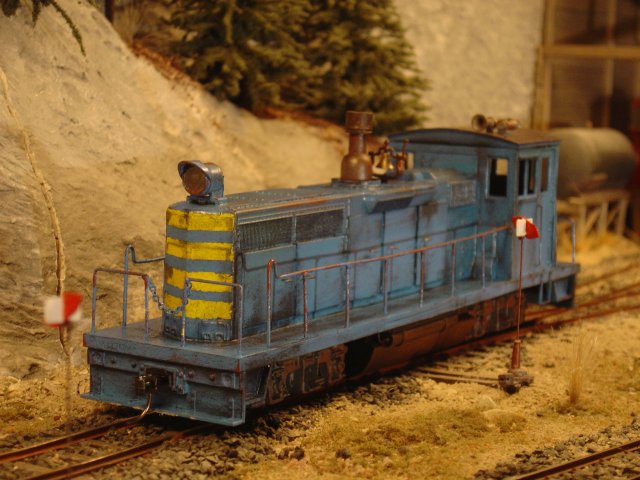

superbe !! ça c'est de la rambarde !! E2
caisse que tu as utiliser comme fil ?? tu as fait un gabari ?? :D3
Messages: 50647
Re: Mon gros switcher à moi
Messagepar Cail » 06 08 2009 à 09:30
Merci !
Pour le fil, comme je n'avais plus en suffisance du laiton en 0.7, j'ai utilisé du fil de fer en 0.8 normalement destiné aux arrangements floraux. Pour former la rambarde j'ai dessiné celle-ci sur une planche en bois d'arbre et j'ai immobilisé les morceaux en place avec du scotch avant de souder l'ensemble.
Voilou, comme d'hab je suis le précepte à la lettre : KISS :)
Cail

C'est nettement mieux avec cette rembarde #B6

Dommage, tu as mastiqué les cabosses(1) de la tôle avant du long capot: cela faisait réaliste. Il ne manquait qu'un numéro de grande taille (mais plus petit que 10) sur le flanc de l'abri. La surélévation en extrémité de rambarde fait un peu trop "moderne" par rapport au reste, mais avec les passages successifs en atelier, on peut l'imaginer.
En VE, cela va plutôt devenir une locomotive de ligne.
(1) Substantif en usage en Romandie, de la famille du verbe cabosser (qui lui est français): défomation locale de la tôle due à un choc.

hihi en tout cas je me suis bien amusé pour construire cette loco qui va bien me rendre service pour le ... service !
J'ai terminé le gros du travail, les vitres seront posées lorsque j'aurai raccordé les lanternes électriquement et refermé la caisse, mais avant ça j'attends d'avoir de nouveaux trucks
C'est maintenant que je me dis que le matériel de ma compagnie n'est vraiment pas bien entretenu, j'ai peut-être un peu trop forcé sur la patine H6

Forcé sur la patine? Que non! Elle est superbe ta machine, son état général s'accorde bien à celui de la voie.
Ecore un gros 3 ou 4 noir au Letraset à côté de la porte, un peu griffé avec une tête d'épingle, et ce sera parfait.

Le numéro sera le 8 ;)
Je me rends maintenant compte que j'ai oublié de mettre les poignées aux portes H6
