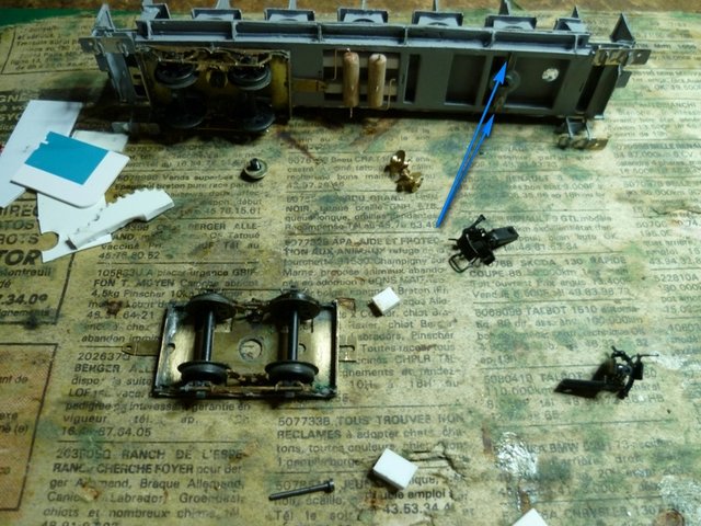

Et pour aller dans le sens de Gilles, la seule chose qui serait "utile" de refaire serait les bogies pour mettre ce tombereau à la bonne hauteur… pour le reste, les kits Geco étaient très fins et détaillés et il n'est pas dit que l'on fasse mieux en résine pour ce type de wagon: faible épaisseur donc flambage des flancs du à la longueur et au fait qu'il n'y a rien pour les tenir en haut…

Par contre en remontant au max les boites d'essieux et en supprimant (je vais essayer pour voir) la rondelle entre le chassis et le bogies (ou en l'affinant ou en en mettant une plus fine), je peux descendre le tombereau de 2 mm environ, ce qui n'est pas négligeable. ;)

Plusieurs pistes sont exploitables pour abaisser la caisse de ton tombereau Gilles on peu au choix remonter les boites d’essieux,supprimer une grande partie du pivot central ,pour ma voiture TS la caisse repose
sur le bogie grâce a deux fils de laiton soudés de part et d'autre du pivot qui assurent les point de frottements (voir photo) abaisser l'attelage Géco de 2mm avec une vis et une petite cale en cp ce qui le ramène a une hauteur standard
et en dernier tricher sur le diamètre des essieux ,en remplacent les essieux. Tu peux gratter aisément 1 a 2,5mm #B6

L’œilleton des charnières de portes ,très fragile, peut être remplacé par un un oeuillet en fil de 3 ou 4/10 formé autour de la pointe d'une aiguille de couturière. La "queue" coudé a 90° est ensuite
soudé le long du montant de porte. Un coup de pince l'amène, dans l'axe de la porte :maitre:
Si tu souhaites supprimer le système d'ouverture, un cadre en fil de laiton de 4/10 permet de souder les portes en place le cadre est ensuite soudé par l’intérieur sur les montants c'est invisible après peinture :maitre:
