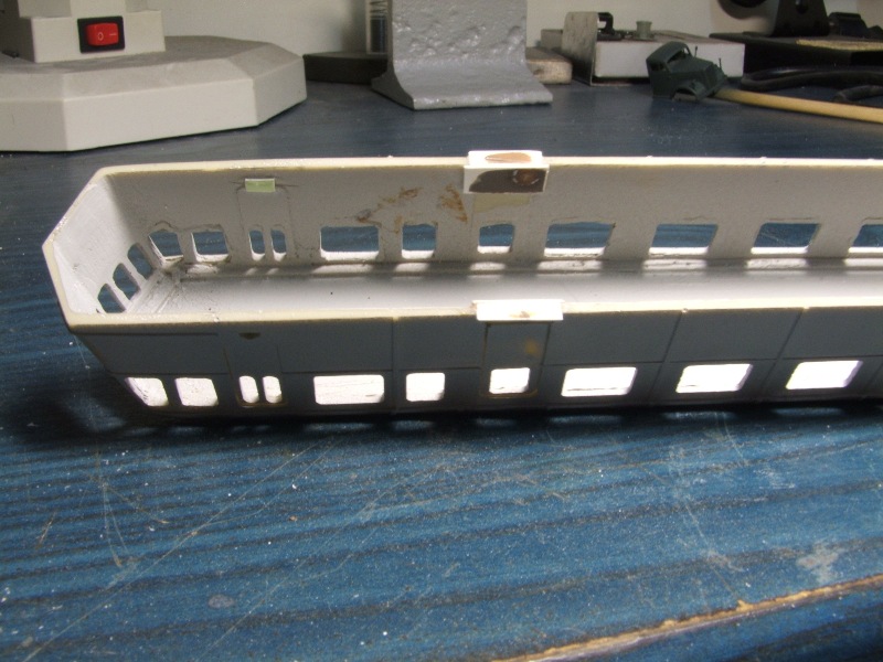

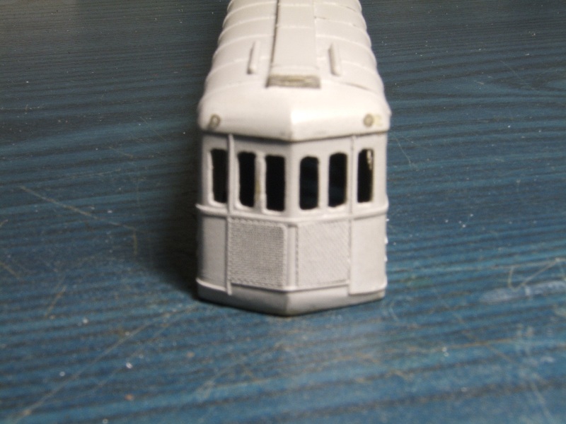

Messagepar Beyer-Garrat » 19 10 2008 à 23:52
Mise en place des marchepieds et emmarchement de portes en cp
J'ai en fait triché il devrait y avoir deux marches sous les portières simples (mais je voulais que la plaque Renault apparaissent au cas ou une âme charitable souhaiterait les réaliser)
Les marchepieds avant sont percés et mis en forme a la lime demi ronde pointue
Les feux d'angle sont percés au foret à main et un tube y est collé et coupé ensuite a la lame de rasoir (légèrement proéminent) les prises d'airs moteur sont striées à la main.
Vue intérieur des du montage des marchepieds le petit rectangle bouche le fond de ceux en demi cercle.
bientôt gravure des portes et perçages des mains montoires (une vingtaine de trous par face ! D9 )

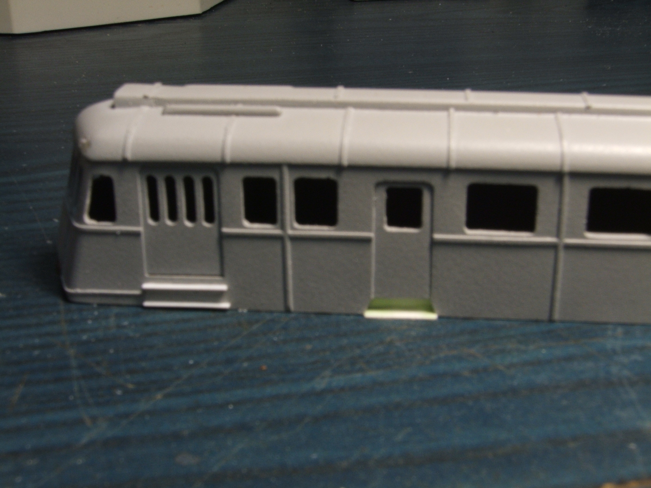

Messagepar Beyer-Garrat » 22 10 2008 à 23:51
Suite avec la gravure de séparation des portes pliantes une sur la simple et trois sur la quadruple .
A l'aide d'un réglet et d'un XActo a lame neuve pratiquer une petite saignée de façon a simuler la séparation des volets de portes bien marquer dans le haut et le bas des portes sans mordre sur la caisse #B6
Les perçages des mains montoires peuvent être effectués (foret de 0.5mm) 4 par portes que j'ai centré par rapport a la ceinture de caisse et a même hauteur pour toute les portes (il semble que celles des porte pliantes aient été plus courtes et installés plus hautes tout au moins sur les premiers modèles d'ABH).Les poignées des deux portes simples sont a gauche (ouvrantes a droite).La grande porte pliante possède un loquet sur les deux vantaux centraux figuré ici par un l qui sera collé dans le trou de droite.
Deux trous sont aussi percés au dessus de la deuxième fenêtres a droite de la face avant pour recevoir l'essuie glace.
Vous voilà à la tète de 40 perçages ! D9 qu'il va falloir équiper (compter avec les rambardes intérieures au moins 50c m de fil laiton #B1
Prochaine étape les phares , les traverse avant et les échappements ........... :D2
