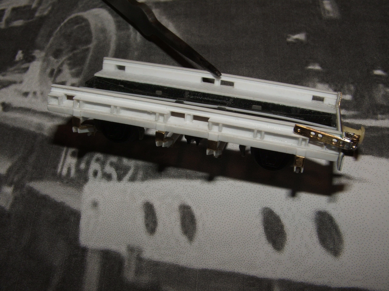

Beyer-Garrat a écrit:Les longerons s'habillent (manque encore les boulons de fixation)
De l'autre coté le platelage est collé ainsi que le tirant central.les deux cotés sont en fait des H slater's dont l'une des aile est renforcé par un plat (voir photo modèle réel) .Le profilé est ensuite entaillé a la lime selon le plan.

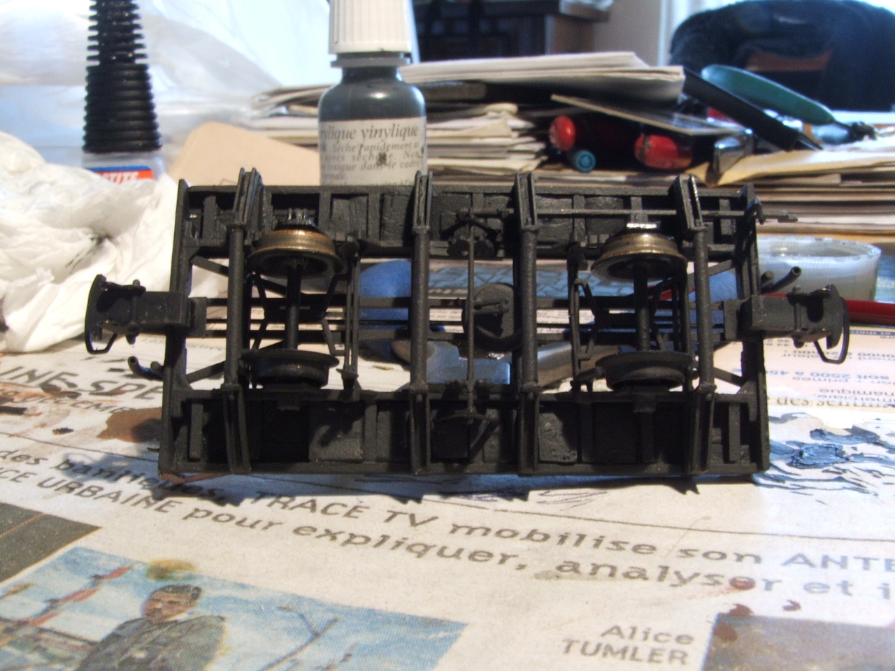

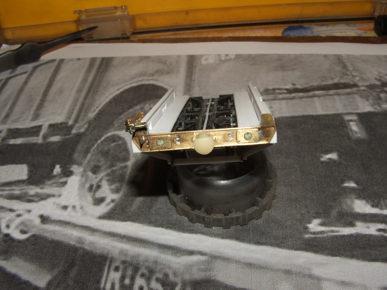

Le rail supérieur de roulement est collé en place ainsi que le rail de liaison tiré du kit Obsidienne
Les bouts de chassis ,après avoir été obturé au niveau des tampons VN et des angles, et les tampons Obsidienne sont aussi récupérés :

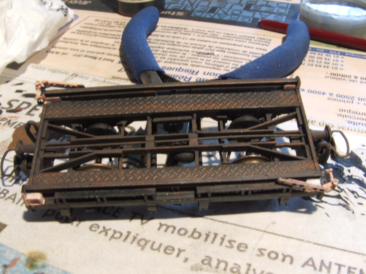

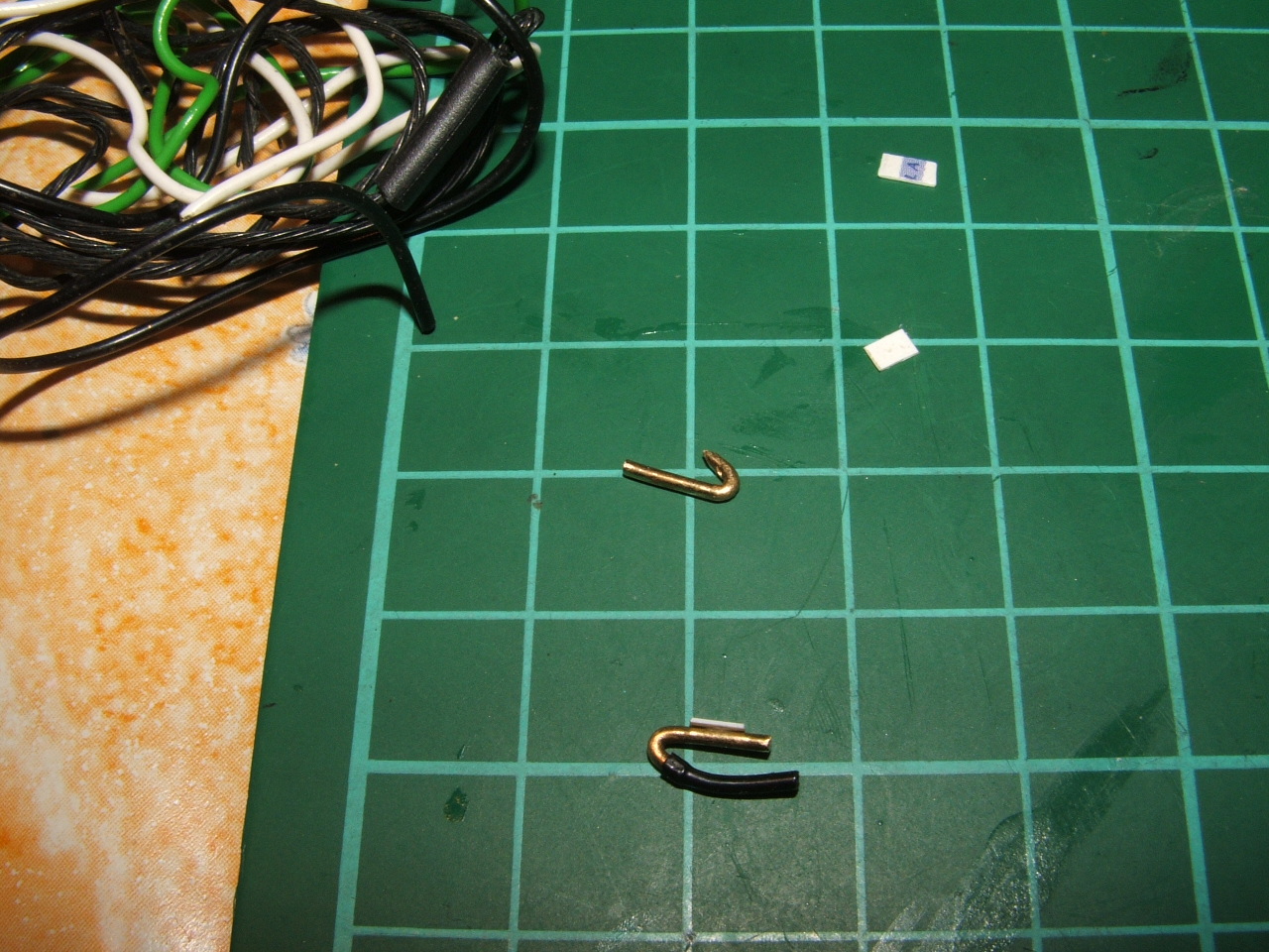

Ce soir installation des conduites de frein rond de laiton mis en forme canalisation en gaine électrique le tout collé sur un support en CP:
le wagon après installation de la commande manuelle de frein (Jocadis) et des attelages est prêt pour la peinture des morceau de plomb mis en forme sont collé entre les longerons sous le platelage pour lest :

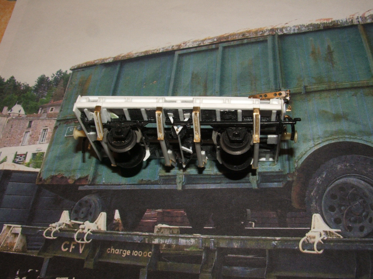

Messagepar Beyer-Garrat » 29 05 2008 à 19:16

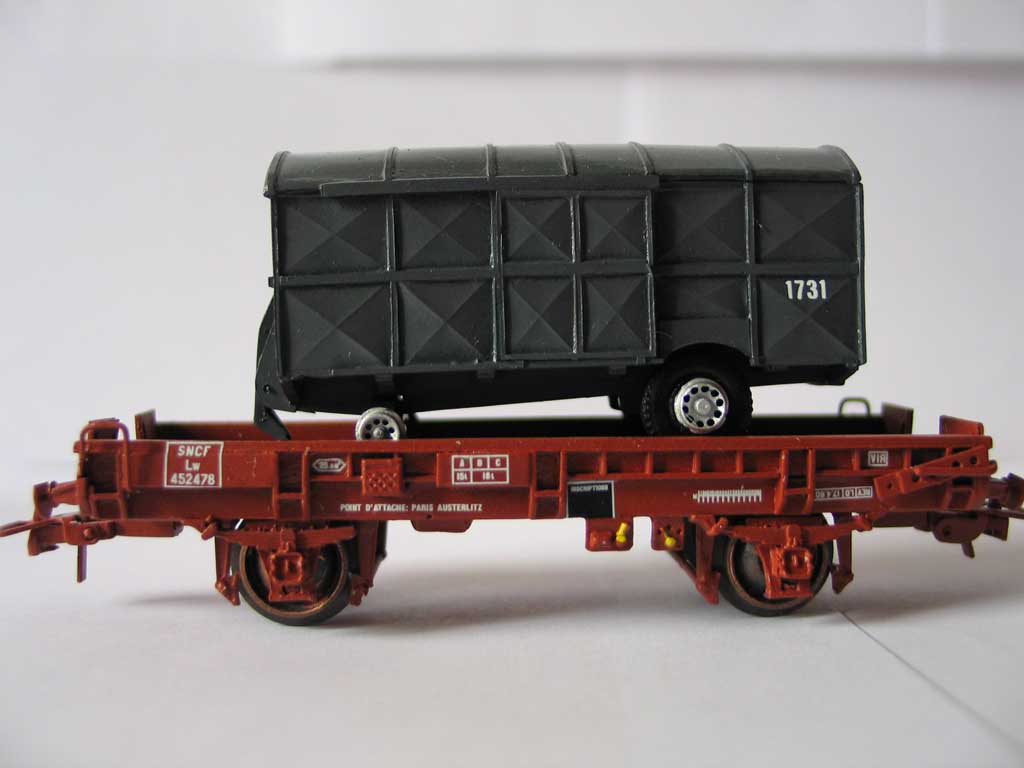

Bon une p'tite peinture la dessus :
A suivre la remorque ...................... #B6

Messagepar Beyer-Garrat » 30 05 2008 à 21:13
Amis du soir bonsoir #B6
Quelle remorque pour l'UFR ? j'avais envisagé, et acheter un kit l'obsidienne STEF ,la remorque pointe de diamant de la photo d'origine n'existant pas
Le kit ,une caisse résine gravée relativement finement ,présentait plusieurs différences avec la remorque installée par le CFTM sur le wagon,l'arrondi du toit,
les portes arrières ouvrantes et la position de la roulette avant.
Elle avait aussi un défaut rédhibitoire un restreint de plusieurs mm affectant les trois faces sur 1 mm.
Tout était a refaire !
Les cotes extérieure étant identiques je me sui basé sur cette caisse pour tout reconstruire .
Premier point un ponçage soigneux de toutes les faces pour éliminer le restreint et obturer la découpe des roulettes avant:
