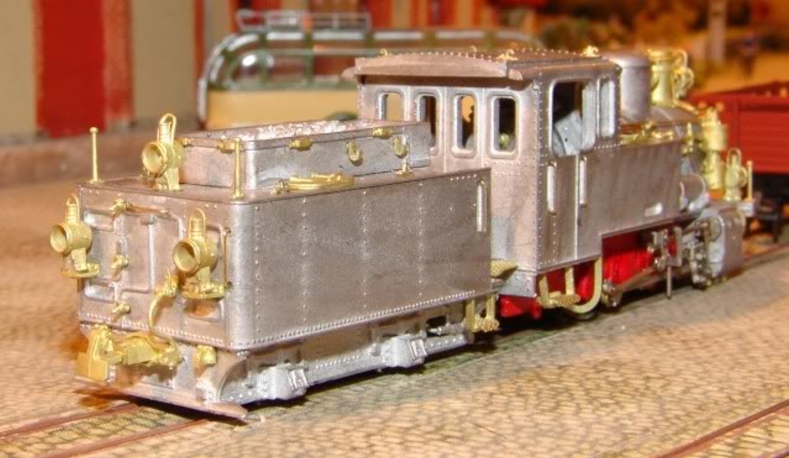

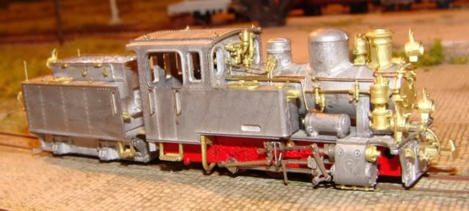

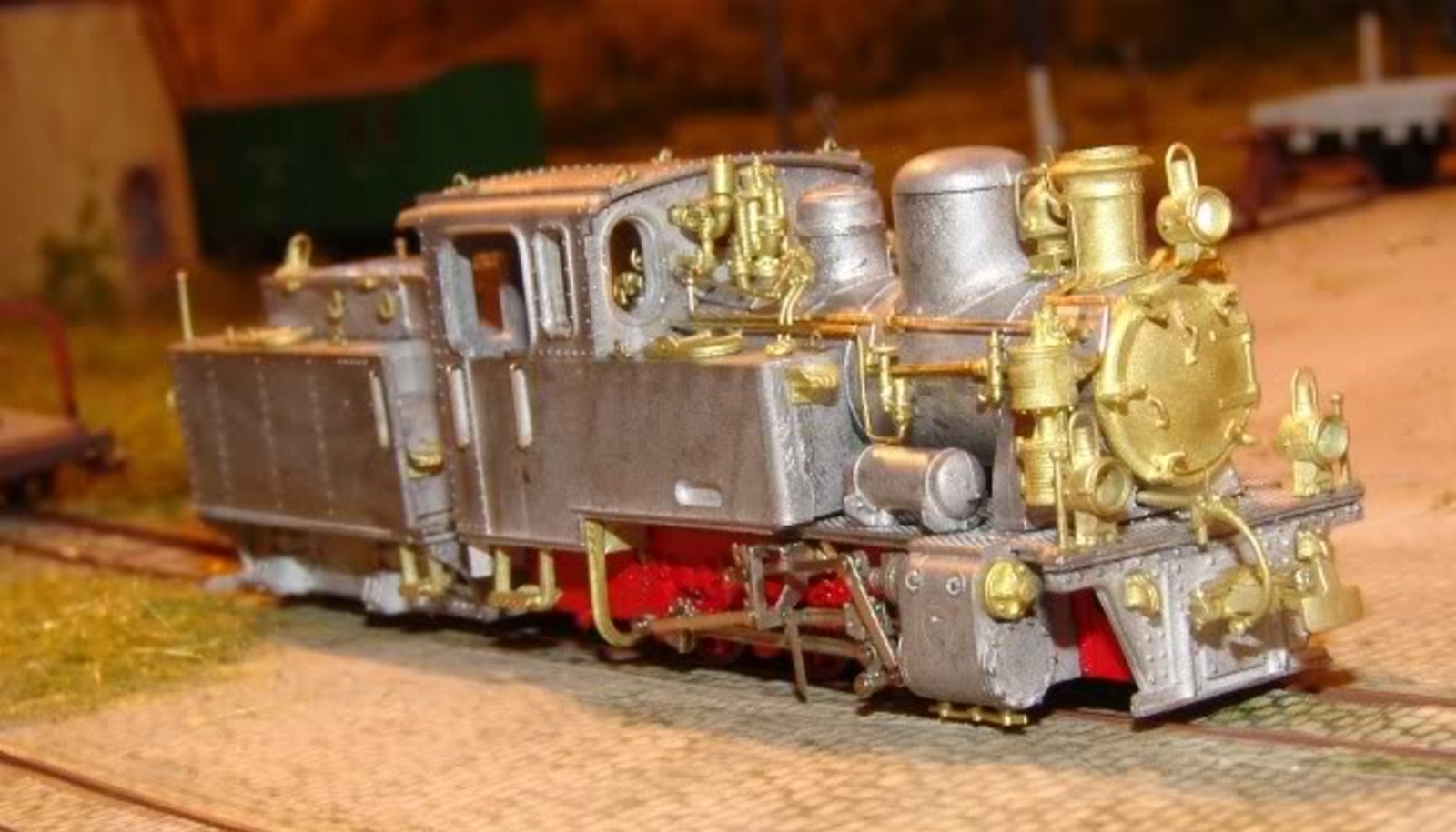

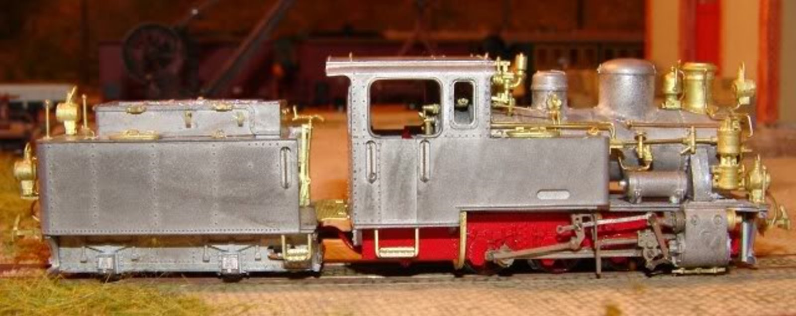

Messagepar bernardhenri » 06 01 2008 à 01:18
Et une petite Frank S toujours de chez Weinert
Machine plus aisée à monter que les Mallets.
Petits soucis avec les vis de fixation de la caisse du tender qui sont trop courtes!
Faire attention à ne pas cintrer les flancs des essieux moteur sinon Pb électriques!
L'attelage tender-loco n'est pas pratique à l'usage (surtout avec le passage des fils d'alimentation).
Je pense que les boudins des Weinert sont plus importants que ceux des Roco, Bemo and Co: il va falloir que les cantonniers du réseau nivellent le ballast :C1

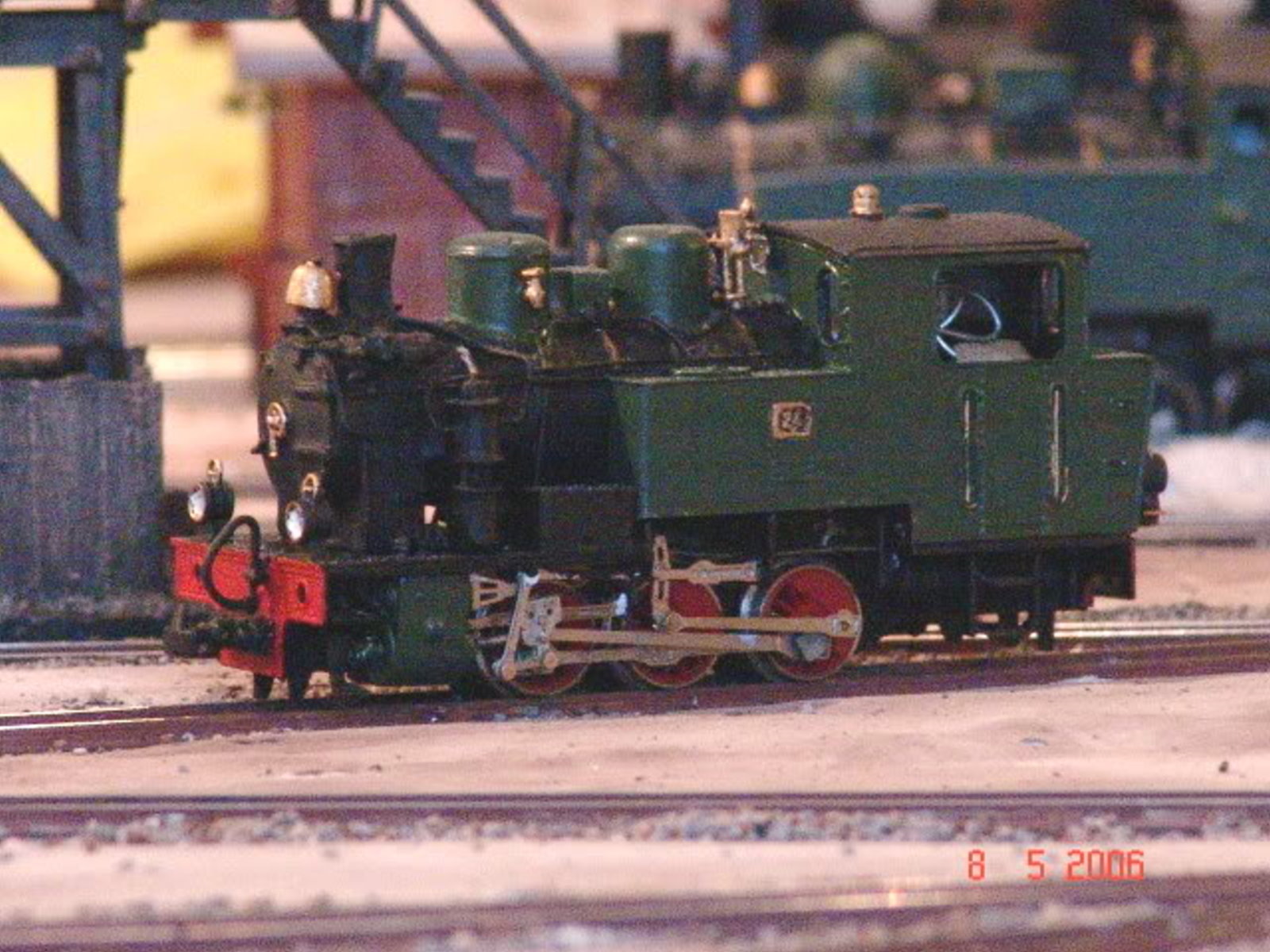

Messagepar bernardhenri » 06 01 2008 à 12:29
Voilà ce que cela donnera une fois mise aux couleurs de la compagnie #B2
