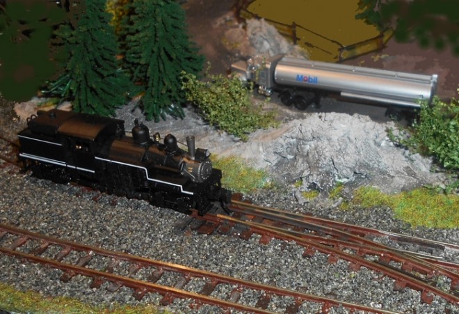

Belle machine et beau travail Juan #B6
Messagepar via de 60 » 04 11 2007 à 20:25
Merci a tous. Pas dificile de modifiquer et si quelq'un veut posseder une Shay HOe, avec du temps :D5 et du patience H3 on peut reussir.

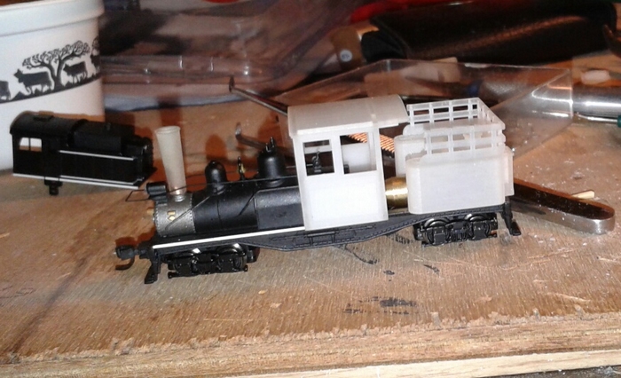

Aujourd'hui, le zoziau est venu avec un kit 3D pour passer une Shay en N en Shay en H0e.
Retrait de la cabine, du tender et de la cheminée de sa Shay Kato.
Ponçage, découpage, limage.
Nous avons bien avancé.
Et après :

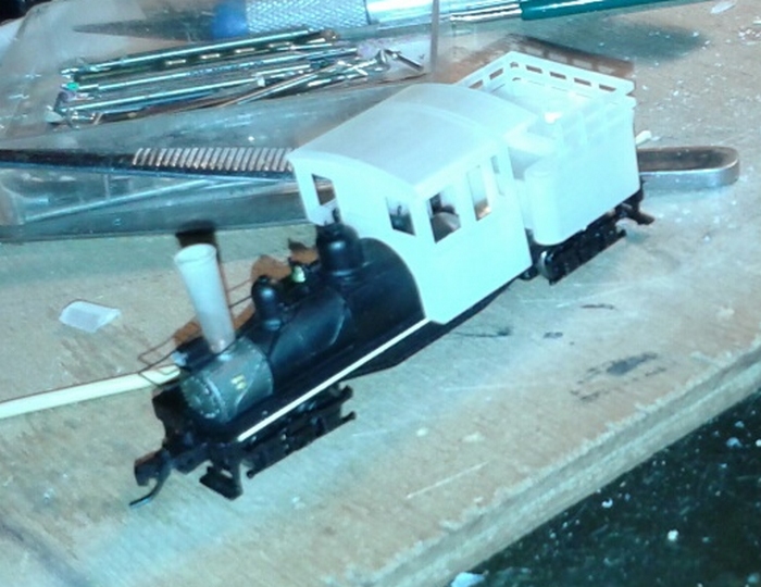

et puis la bête : une shay Atlas en N, avec une mécanique qui fonctionne super bien : moteur avec gros volant d'inertie, et transmission par cardans vers les bogies, et mécanisme de la Shay statique, mais qui fait illusion à cette échelle
Il a suffit de soulever la cabine pour dégager l'arrière (Boudiou ... qué ptites vis !)
pose de la cheminée venant des pièces Shapeway, et positionnement de la cabine et du bac à combustible. On garde la chaudière : elle est en métal, et est solidaire du châssis : ça participe au lest de la machine
Etape suivante : plancher élargi pour poser la cabine et le bac à combustible, et cache misère pour faire la jonction entre la cabine et la chaudière ...
Shay pas facile, mais Shay pas mal jusqu'à présent :ipb-251
