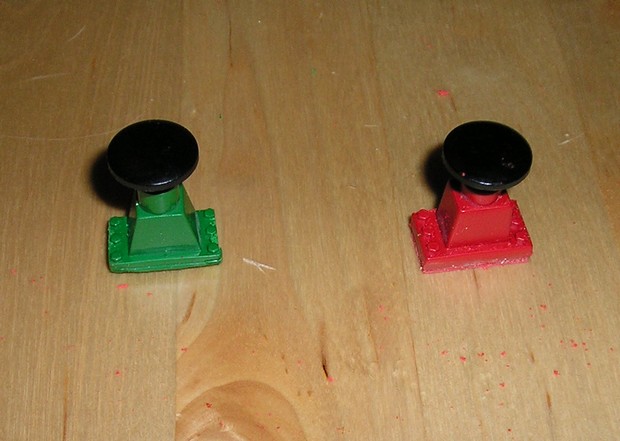

je viens de récupérer de la Toy train les 2 petits tampons ! je vais les coller - visser avant peinture ! c'est pas vraiment le modèle, je crois qu'il y a moyen de les améliorer en recoupant le tampon qui est rond mais qui devrait être plus carré !
tampons otto.jpg (70.99 Kio) Vu 2949 fois
Messagepar Beyer-Garrat » 22 04 2007 à 23:36
Sans le recouper tu le lime pour le mettre en forme ,simplement.

Messagepar Storm » 22 04 2007 à 23:36
Oui, tanpom rectangulaire Pélicounet, par contre, le chassis en bois.... :E7 Tu ne crains pas qu'avec l'humidité du jardin ça pose problème? de la carte plastique de 2mm d'épaisseur n'est pas plus dure à travailler :D2
