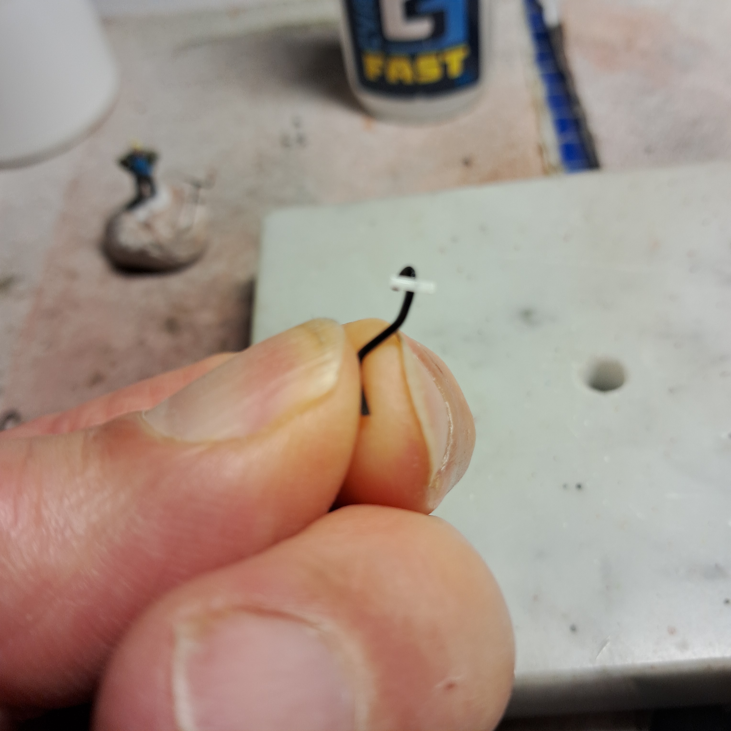

Un petit support en profilés Slatter's pour maintenir la canalisation de frein sur les garde corps de plateforme et inverse Kraftplex oblige !
une manivelle de frein brasé en 2 mn en fil de 0.4

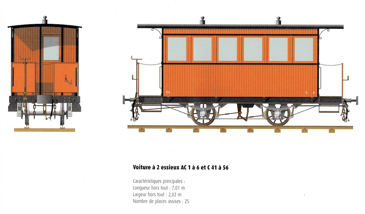

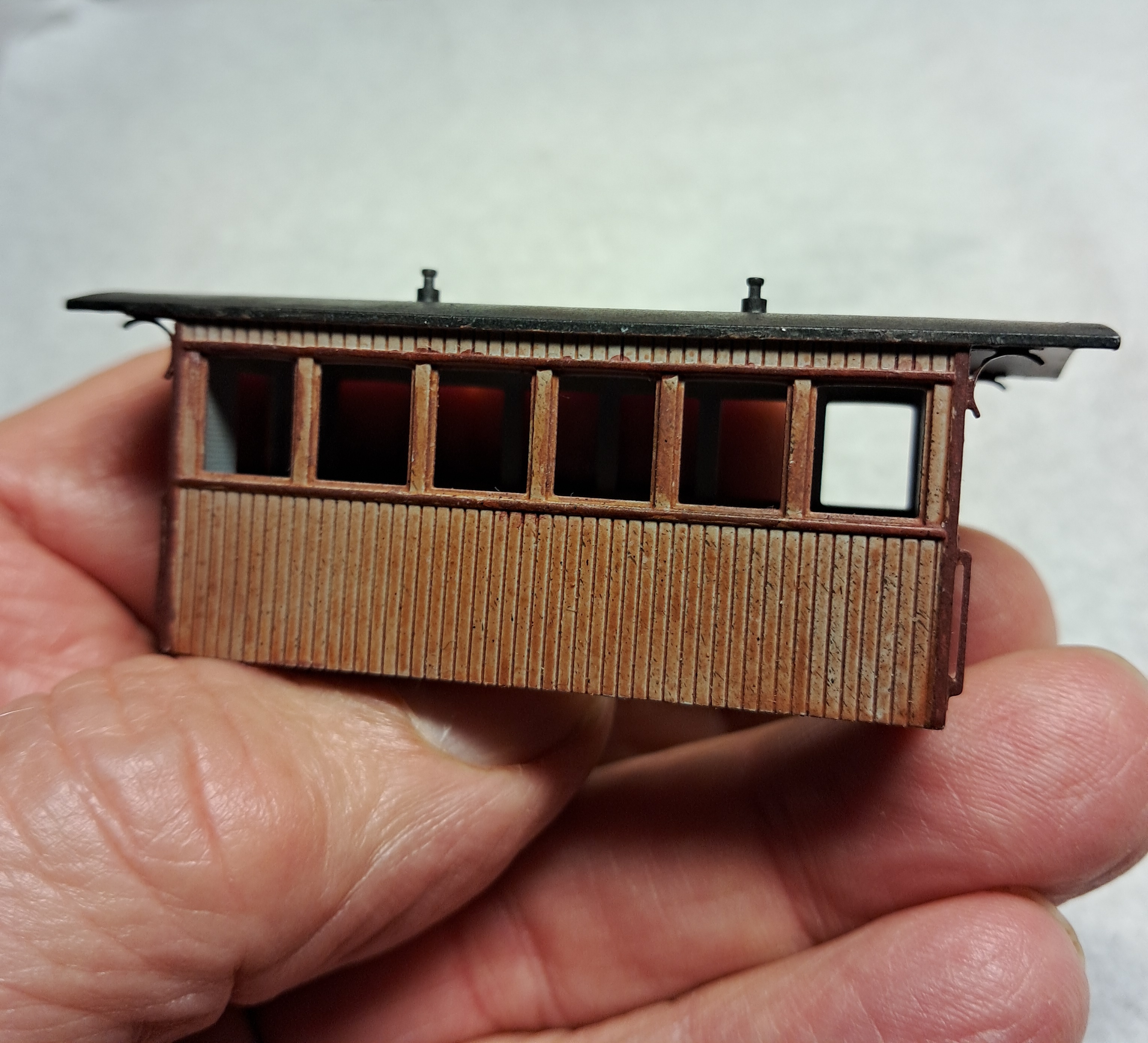

Messagepar Beyer-Garrat » 06 11 2024 à 10:05

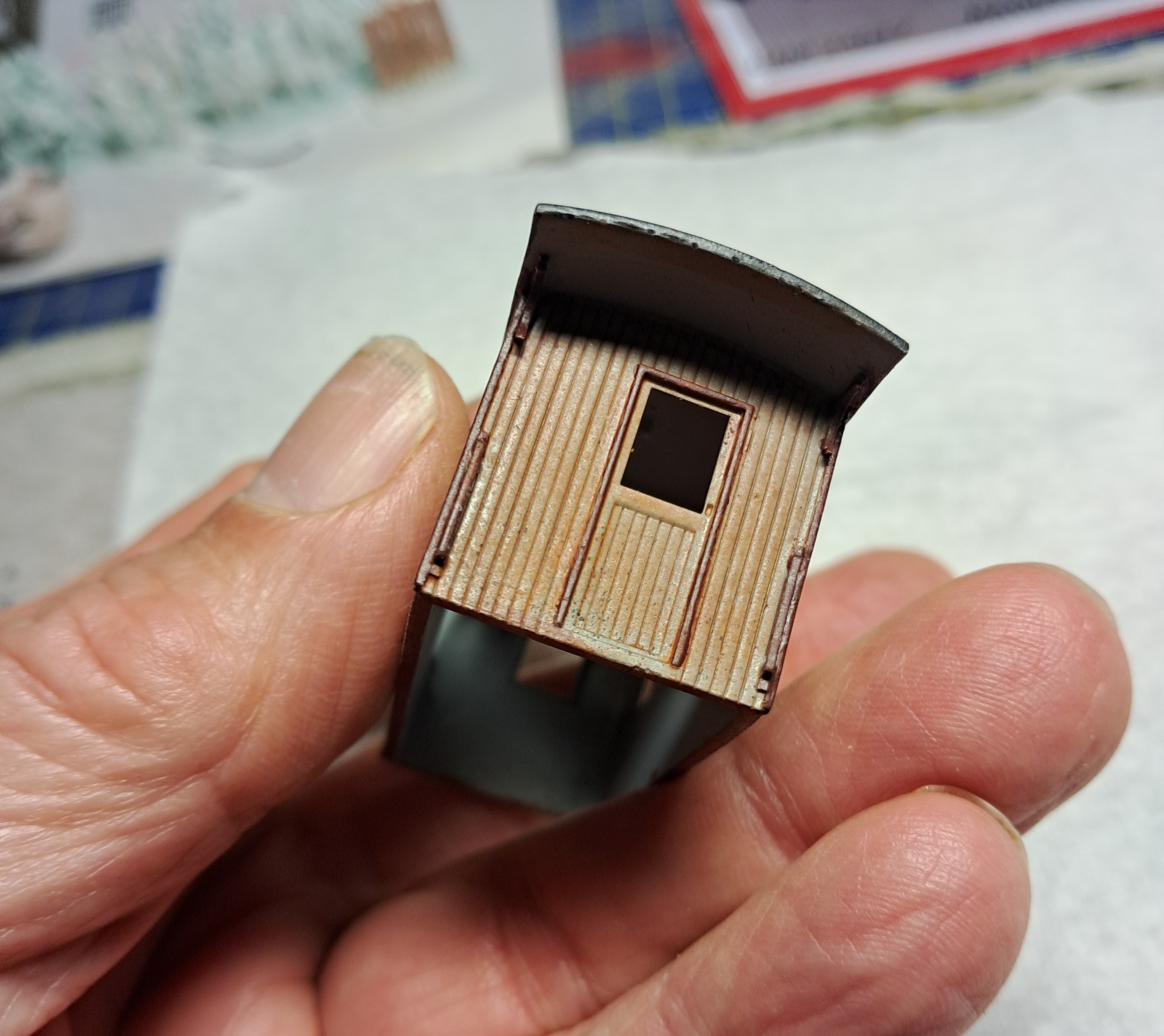

Pendant que le chassis sèche attaquons la peinture de la caisse les photos laissent apparaitre une peinture bois tirant sur le rouge (Un brun Van Dick d'après le Lapin) :F5
Plus ou moins délavé en fonction des époques :
Les parements sont brun foncé tirant sur le rouge ,toit noir
comme ici dans cette élévation trouvé sur le forum du Gemme
Messages: 24356
Re: TEST PME : Montage voiture TC05 Miniatrains modèles (Hom
Messagepar Beyer-Garrat » 06 11 2024 à 10:23
La toiture est peinte en noir avec un voile de patine "poussière" (Acrylique Interfer)
Pour la caisse une peinture AK 782 "Warnished Wood" ma semble se rapprocher le plus passée en couche légère elle laisse transparaitre l'apprêt gris du bois délavé .
Les parement peint au pinceau a deux poils sont en marron rouge RAL8012 qui en fait un brun rouge ww2 Allemand (peinture anti rouille sortie d'atelier) :twisted:
Reste les vitrages ,les décalques et un petit vieillissement final .

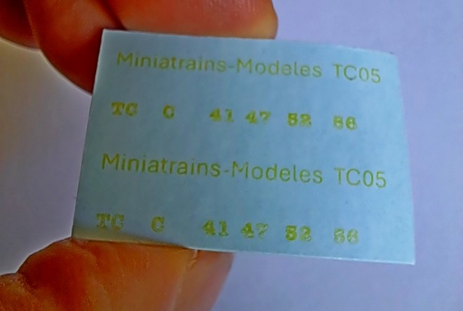

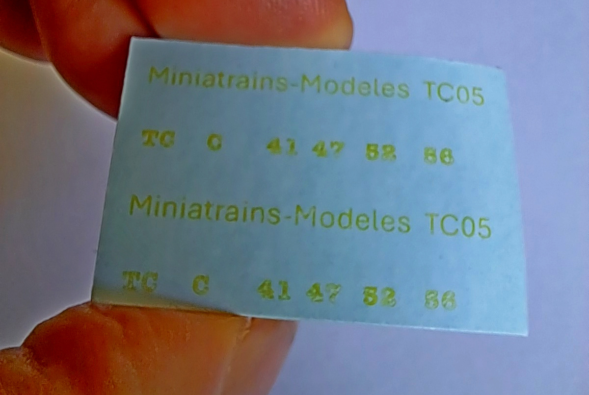

Messagepar Beyer-Garrat » 08 11 2024 à 09:18
pelican a écrit::ok
Tu as simplement peint la toiture, ou il y a une évocation du roofing ??? :D3

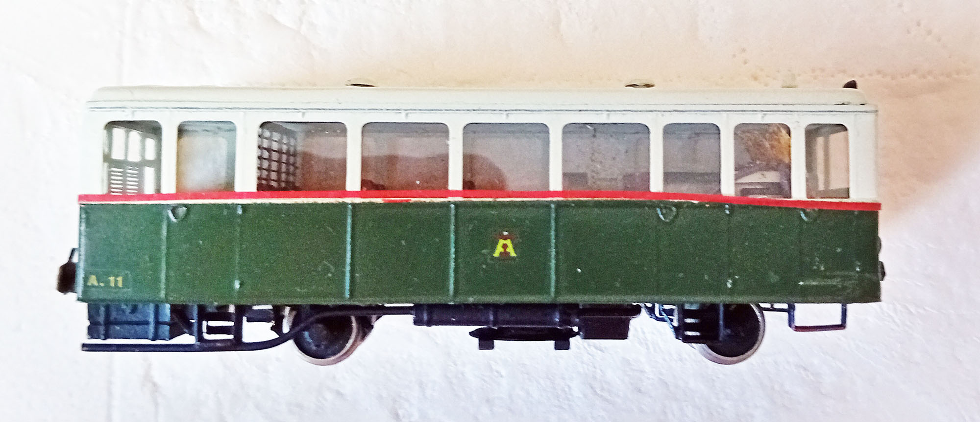

Non pas de roofing Pélican #B5 juste des bordures de toiture un peu maltraité. :B3
Concernant les décalques j'ai fait l'impasse .Dans la réalité ils sont peu visible vu leur petite taille .
Comme on peut le voir sur cette photo peu ou pas de contraste sur la teinte jaune une fois appliqués elle sont trop peu visible .
Deux lignes supplémentaires de sigles aurait été la bienvenue au lieu de la dénomination sociale du créateur(pas de droit a l'erreur en cas de pose défectueuse)

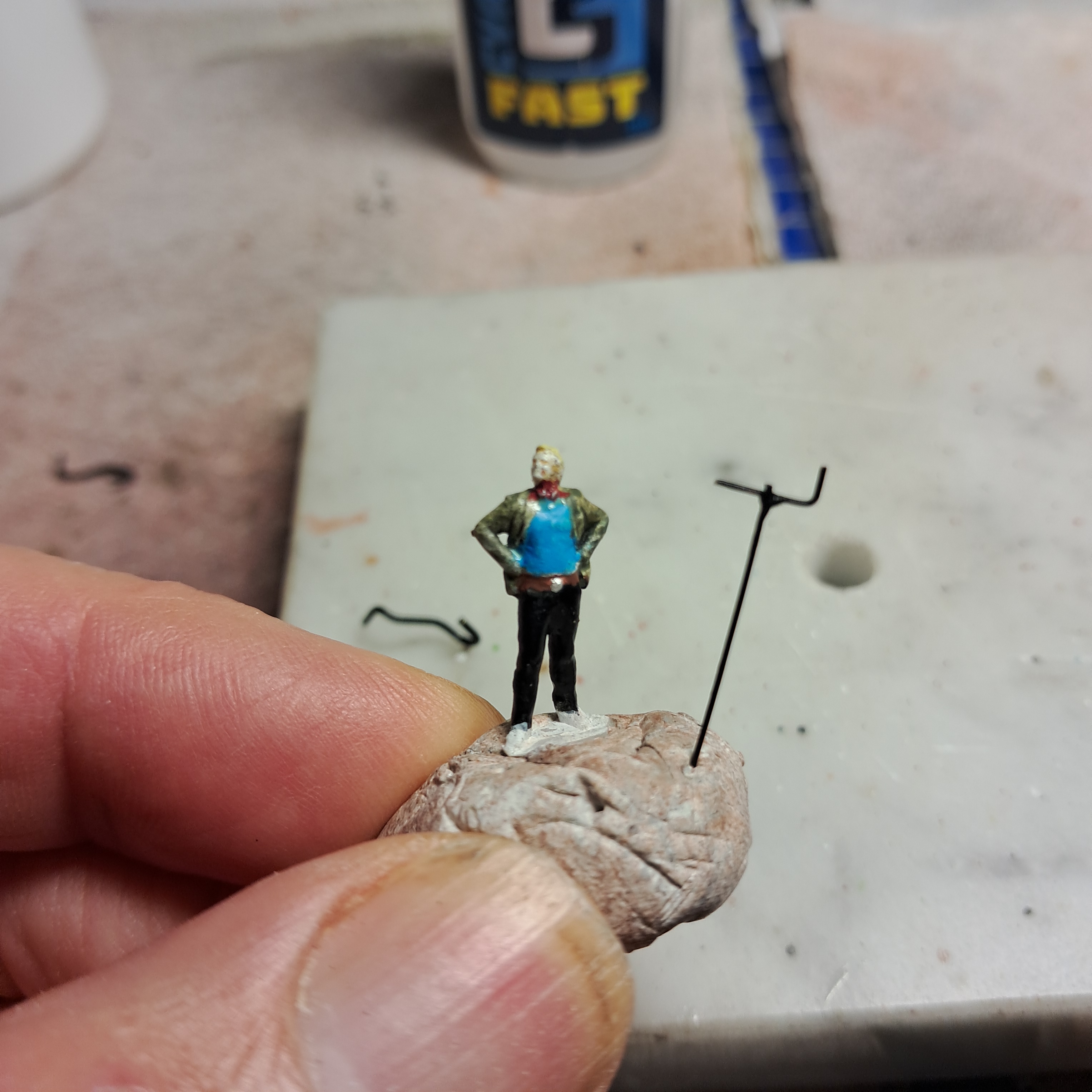

Avant d'attaquer le détaillage peinture et pose des attelages (simplement enclipsé) et des personnages vu le coût ce ne sont pas des Preiser mais de l'asiatique
acheté a vil prix par 100.Ayant changé d'imprimante résine je me suis lancer dans l'impression de personnages pour test rien a voir ceux-ci sont extrêmement détaillés
les plis de la veste du personnage avec les mains sur les hanches sont top , la peinture de la boucle du ceinturon au 1/87 aussi !! H4

Les fichiers des personnages sont-ils issus de scans que tu as fait ou de fichiers trouvés ou achetés sur des sites dédiés?
Alain.
Alain
Messages: 807
Localisation: Ajaccio
Messagepar Beyer-Garrat » 08 11 2024 à 10:46
Bonjour Alain,ce sont tous des fichiers gratuits
Une partie provient de Thingiverse https://www.thingiverse.com/search?q=homme&page=1 et https://www.thingiverse.com/search?q=femme&page=1
et plus généralement le créateur https://www.thingiverse.com/printle/designs attention à l'échelle, penser à réduire (indiqué dans le fichier téléchargé)
varier ces réductions pour obtenir encore plus de possibilités notamment avec les enfants et ados ,penser aussi a amener les pieds au niveau zéro lors du slice pour ne pas
avoir le support en prime :H1
et l'autre de Tramfabriek https://tramfabriek.co.uk/figurines.html 1/72 (009) là aussi à réduire . :maitre:

Messagepar Patrick ze rabbit Deludin » 08 11 2024 à 11:15
Beyer-Garrat a écrit:Comme on peut le voir sur cette photo peu ou pas de contraste sur la teinte jaune une fois appliqués elle sont trop peu visible .
Sous les teintes claires, et particulièrement pour poser sur des couleurs foncées, Roger Mougel faisait appliquer une couche de blanc sur le décalque avant le jaune et même le rouge, suite à une mauvaise expérience : les sigles des tramways de l'Ain, sur des caisses vert foncé, étaient trop transparentes :
Et puis du rab, c'est indispensable.

Beyer-Garrat a écrit:Bonjour Alain,ce sont tous des fichiers gratuits
et l'autre de Tramfabriek https://tramfabriek.co.uk/figurines.html 1/72 (009) là aussi a réduire . :maitre:
Merci J.P :maitre:
Je fais chauffer l'imprimante.
Alain.

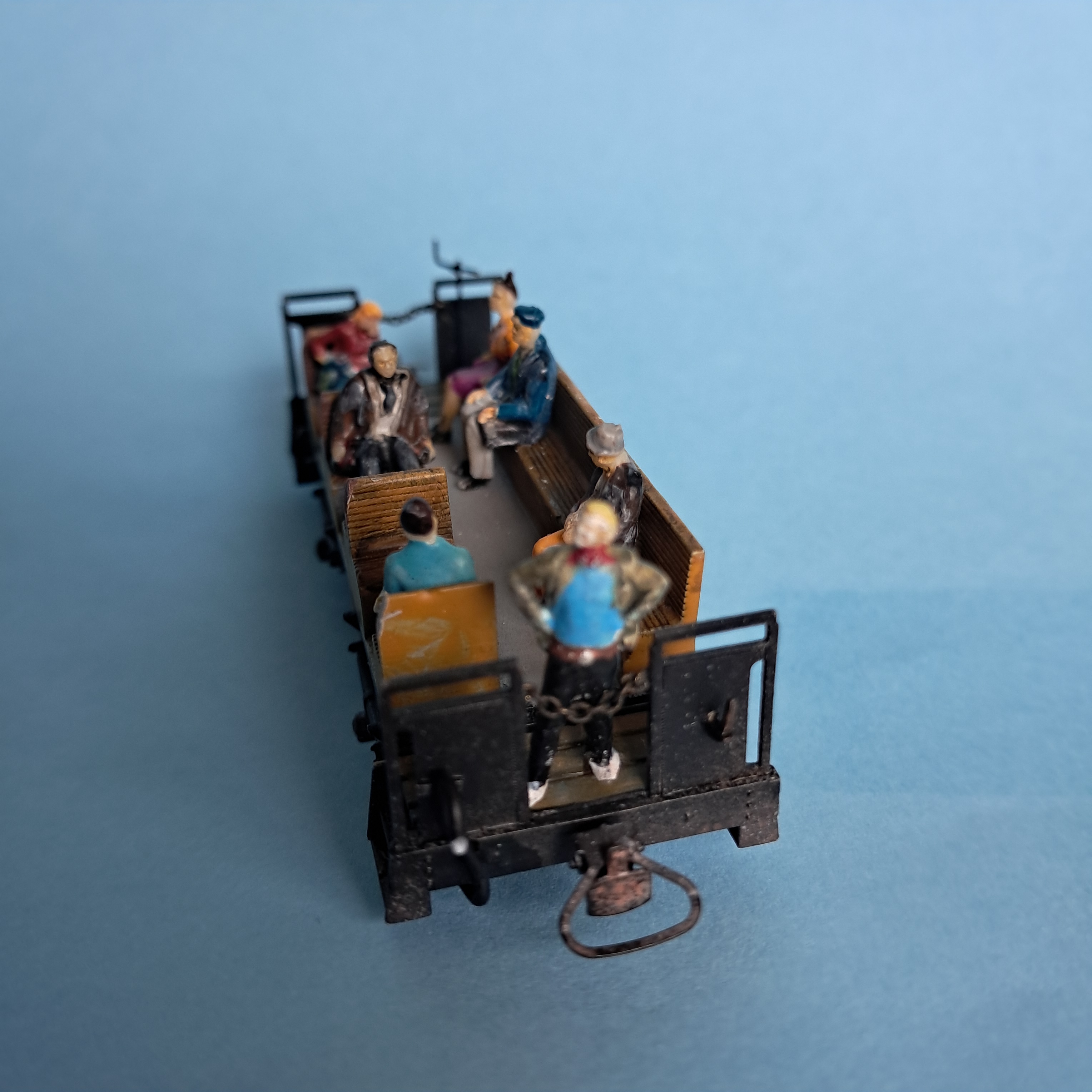

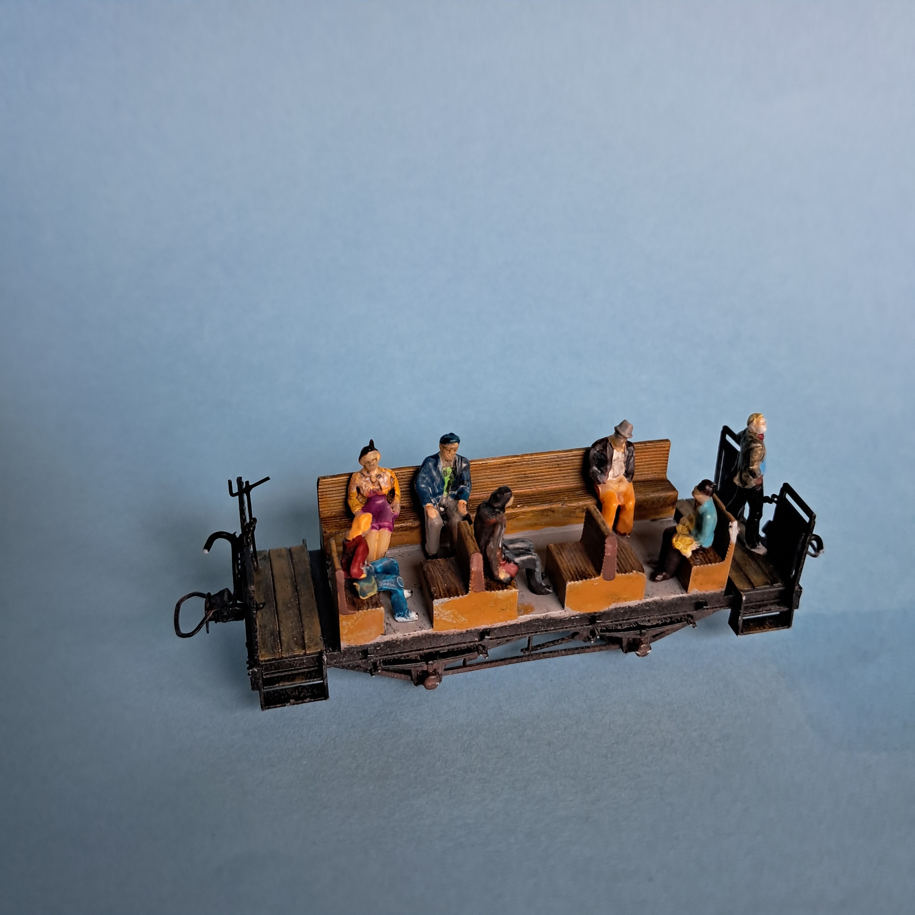

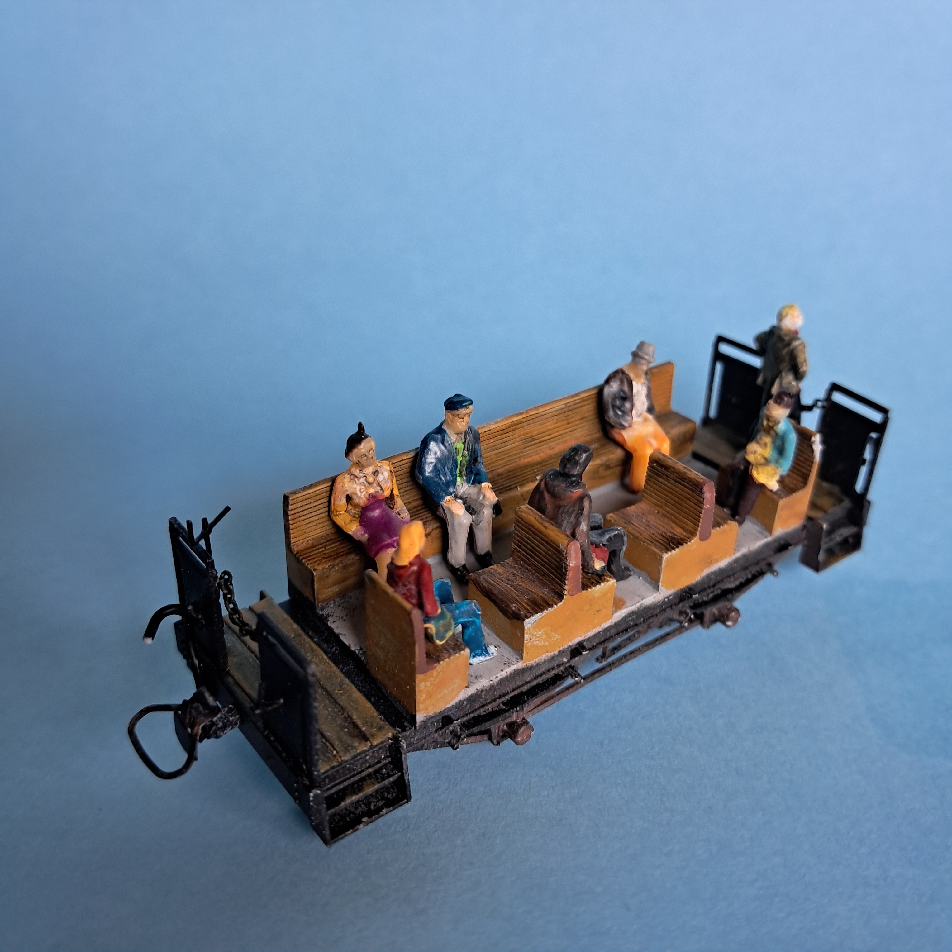

Messagepar Beyer-Garrat » 12 11 2024 à 19:49
Le chassis a reçu ses accessoires conduites de frein ,support de fanaux (mécanique train) , chaines protection d'intercirculation ,manivelle de frein que
j'ai placé à l'intérieur de la plate forme par commodité C7
Un petit peu de patine et quelques retouches et une couche de vernis satiné :
Dernière étape la caisse :B3
