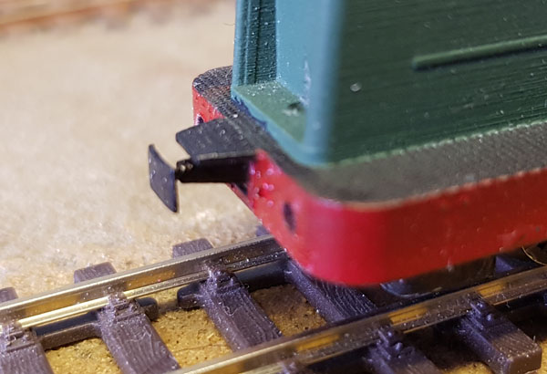

Ayant décidé de toujours finir un projet avant d'en commencer un nouveau, je me suis remis au locotracteur Flandre - Somme.
D'abord les tampons, qui s'étaient empressé de casser, comme tous les tampons imprimés en 3d qui se respectent ! H4
J'ai (presque) réussi à forer de micro-trous dans les boisseaux. J'ai réalisé de nouveaux tampons avec des plaques en laiton soudées sur des micro-clous en cuivre. Les boisseaux sont un peu endommagés, mais ça ne se voit pas.

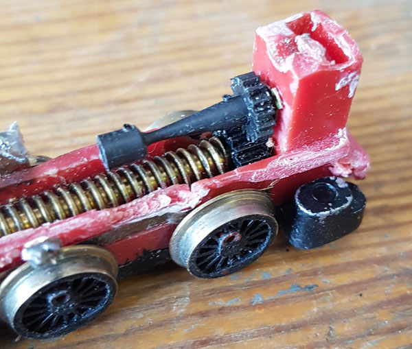

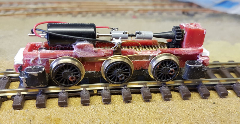

Maintenant, la motorisation. J'ai élargi (et un peu abaissé) le trou qui recevait l'axe du pignon intermédiaire et j'y ai collé la "coupelle" qui recevait l'extrémité de l'arbre de transmission relié au moteur.
J'ai choisi un nouvel arbre dans ma boite à rabiot, présentant l'avantage de posséder un pignon étroit et une partie de très faible diamètre.
Et voici mon montage !
Le moteur RSF Halling, est simplement collé. La transmission est également de Halling. La "fourche" de droite est enfilée et collée dans la partie étroite de l'arbre (préalablement sectionnée). Comme l'arbre n'est maintenu que par l'extrémité, il faudrait une articulation unique. j'ai donc bloqué d'un point de colle cyano la boule de droite dans sa fourche. Le plus rationnel aurait été de sectionner la transmission entre les deux boules et de relier la moitié restante à l'arbre par un tube, mais j'étais pressé de voir si ça marchait bien.
Notez aussi les contacts supplémentaires sur l'essieu central, réalisés par des fils de bronze qui ont l'intérêt d'appliquer cet essieu central sur la voie.
Ainsi équipé, et une fois les roues bien nettoyées, le fonctionnement est presque parfait, même en l'absence de lest supplémentaire.

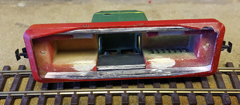

J'ai quand même lesté la caisse avec des restes de la plaque de "substitut de plomb" fournie par Yves Marly dans ses kits "Est-Modèles".
Damned ! un morceau du dessous de caisse est cassé ! C'est vraiment fragile, cette impression 3D (en plus d'être strié...) H4 . Heureusement, ça ne se voit pas trop.
Ce qu'on voit aussi, c'est que j'ai un légèrement grattouillé le dessous de tablier, car il repose quasiment sur les roues et lors des premiers essais, je ne comprenais pas pourquoi ça n'avançait plus quand on posait la caisse. Avec un ajustement fin de la hauteur de caisse, tout est rentré dans l'ordre.
Avec des roues strictement à l'échelle, il faudrait vraiment amincir le tablier, au moins au-dessus des roues.

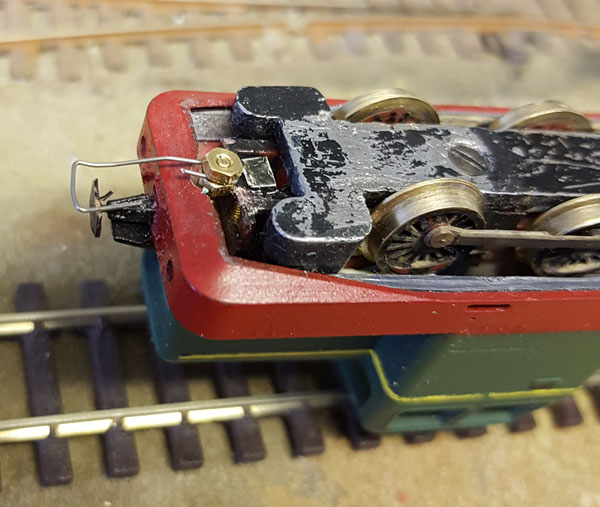

Messagepar Tyrphon » 28 04 2024 à 10:55

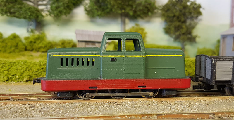

De retour à Rueil pour quelques jours, je me suis remis à mon locotracteur.
D'abord, je voulais m'attaquer aux bielles. Je comptais partir de celles d'origine... Manque de pot, impossible de retrouver ces bielles. Alors, j'ai décidé de partir de tronçons de bielles d'une 040T, réunis par un bout de bande métallique.
Comme je dispose d'un autre locotracteur Berliner TT, j'ai utilisé une de ses bielles pour relever strictement sa longueur sur une planchette à l'aide de deux mèches de perceuse du bon diamètre.
Puis j'ai mis en place les tronçons de bielles en collant des petites cales en bois pour éviter qu'ils ne tournent pendant l'assemblage. Par ailleurs j'ai récupéré un tronçon de bande d'arcap sur la grappe de photo-découpe d'un kit Est-Modéle.
(je garde soigneusement ces "débris").
Il me restait à souder tout ça à l'aide de soudure liquide et à limer un peu.
Pas très fin, et il manque l'évocation du pivot de l'essieu central, mais on verra ça plus tard... peut-être.
Voila ce que ça donne. En noircissant les tranches, on devrait améliore l'aspect :

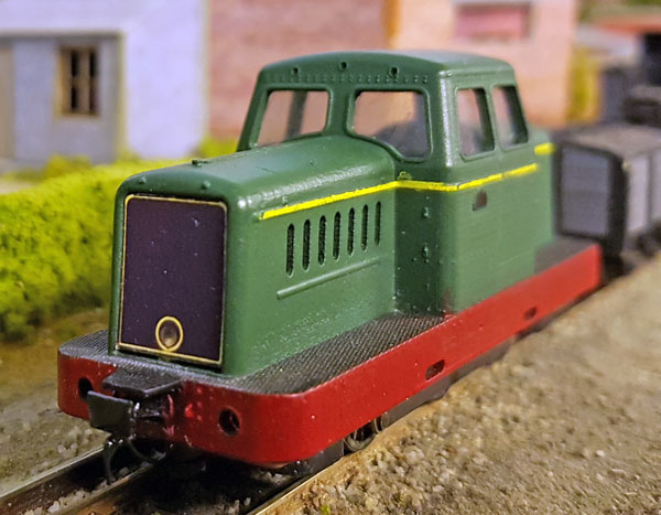

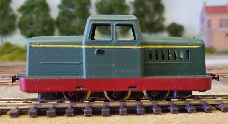

Pour fixer la caisse au châssis, je n'ai pas voulu trop m'embêter. J'ai profité des grands retraits des emplacements des radiateurs pour y insérer et y coller des vis. En-dessous, celles-ci encadrent les extrémités du châssis et des écrous suffisent à bloquer celui-ci. Notons qu'un deuxième écrou m'a permis de fixer mon attelage "maison" en fil d'acier de 3/10. On voit le côté boucle. A l'autre bout c'est un crochet. Primitif, mais après de multiples tentatives, j'ai fini par revenir à cette solution de mes tout débuts dans le HOm (années 70), en attendant un hypothétique attelage magnétique très discret.

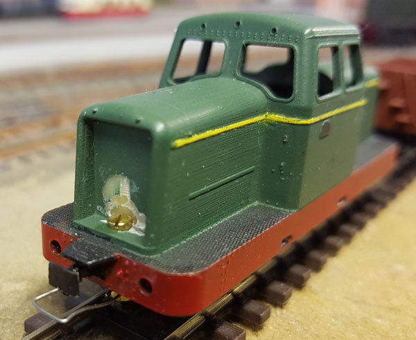

Passons aux grilles de radiateurs. Pour l'instant, je ne me suis pas embêté non plus et j'ai simplement inséré des photos des vraies, y compris le phare qui est en trompe-l’œil !
J'ai oublié de dire que j'avais collé les vitres... et je compte en rester là pour l'instant car d'autres travaux m'attendent.
Ah, j'oubliais aussi de dire que, quand tout a été fini, j'ai retrouvé les bielles du locotracteur d'origine !!!! H4 H4 H4 H4

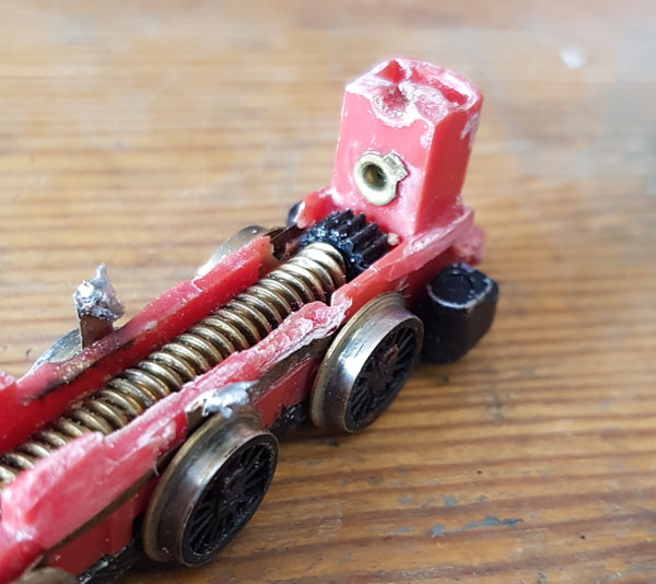

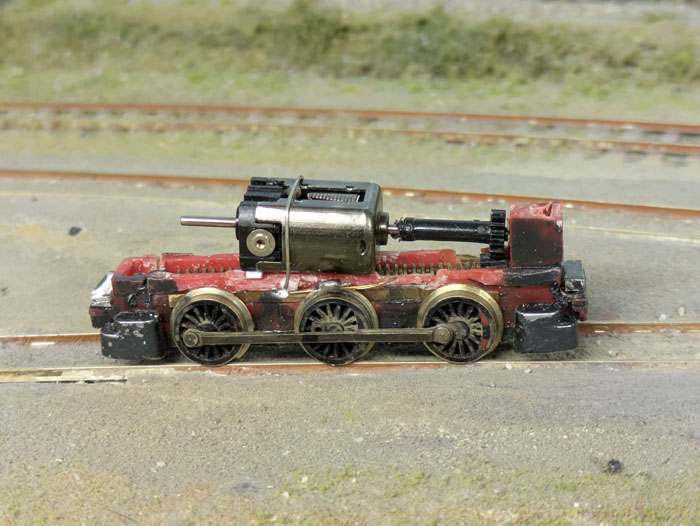

Messagepar Tyrphon » 12 02 2025 à 23:22
Retour au modélisme à voie métrique, après une assez longue interruption, et retour sur mon locotracteur.
Il a un peu tourné à Euromodel's, avec un bruit de crécelle... et puis il a calé !
Je crois bien que le moteur RSF, trop faible pour les frottements de la mécanique socialiste, avait grillé ! H4
Pour en être bien sûr, j'ai branché le moteur... sur l'alternatif ! D9 . Alors là, il était grillé, pour sûr !!! H4 H4 H4
Depuis, le locotracteur faisait de la figuration dans un coin de mon réseau, jusqu'à ce que je retrouve un moteur oublié dans mon brol.Comme ce moteur ne me servait à rien et que je n'avais rien à perdre, je viens de ficher un arbre Berliner sur un de ses axes et j'ai mis le moteur en place sur le châssis.
La fixation est précaire, mais je l'ai "sécurisée" provisoirement (?) par des points de cyano en attendant de trouver mieux.
Premier essai en l'air avec deux fils reliés au transfo, ça a l'air de tourner. Je vais donc tenter de continuer mon tyrphonnage.
