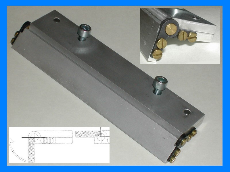

Pour le transkit, Olivier m'a fait aussi une remarque à propos du pliage de la cornière et il est vrai que je n'ai rien précisé, mais l'idéal est d'utiliser une plieuse à photodécoupe de ce type :
C'est une plieuse de chez 3DETAIL MODEL TOOLS, 3Detail@seznam.cz
https://www.aviationmegastore.com/en/mo ... 88673.html
Je possède également la même version mais avec "peigne" qui permet de plier les petites pièces en volumes.
Cette plieuse fonctionne bien mieux que les versions utilisant une lame de cutter qui ne permet par d'avoir la même force (bras de levier) qu'avec le modèle ci-dessus et qui permet effectivement de plier bien plus facilement la petite cornière située devant la calandre du MD2.

Pour la plieuse j'utilise ce genre d'outil
Ca fonctionne assez bien.

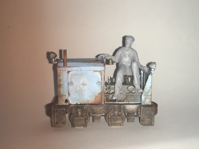

Messagepar Olivier41 » 15 01 2024 à 01:00
L’O&K a un chauffeur . Fait en argile polymère et impression 3D pour les mains et la tête
Peinture à suivre

Messagepar SteamyStef » 15 01 2024 à 09:23
Pas mal,, vraiment pas mal
Pas facile de trouver des personnages assis avec la bonne position des bras et jambes.
Ta solution est bien mais faut etre doué dans la sculpture...
:maitre:

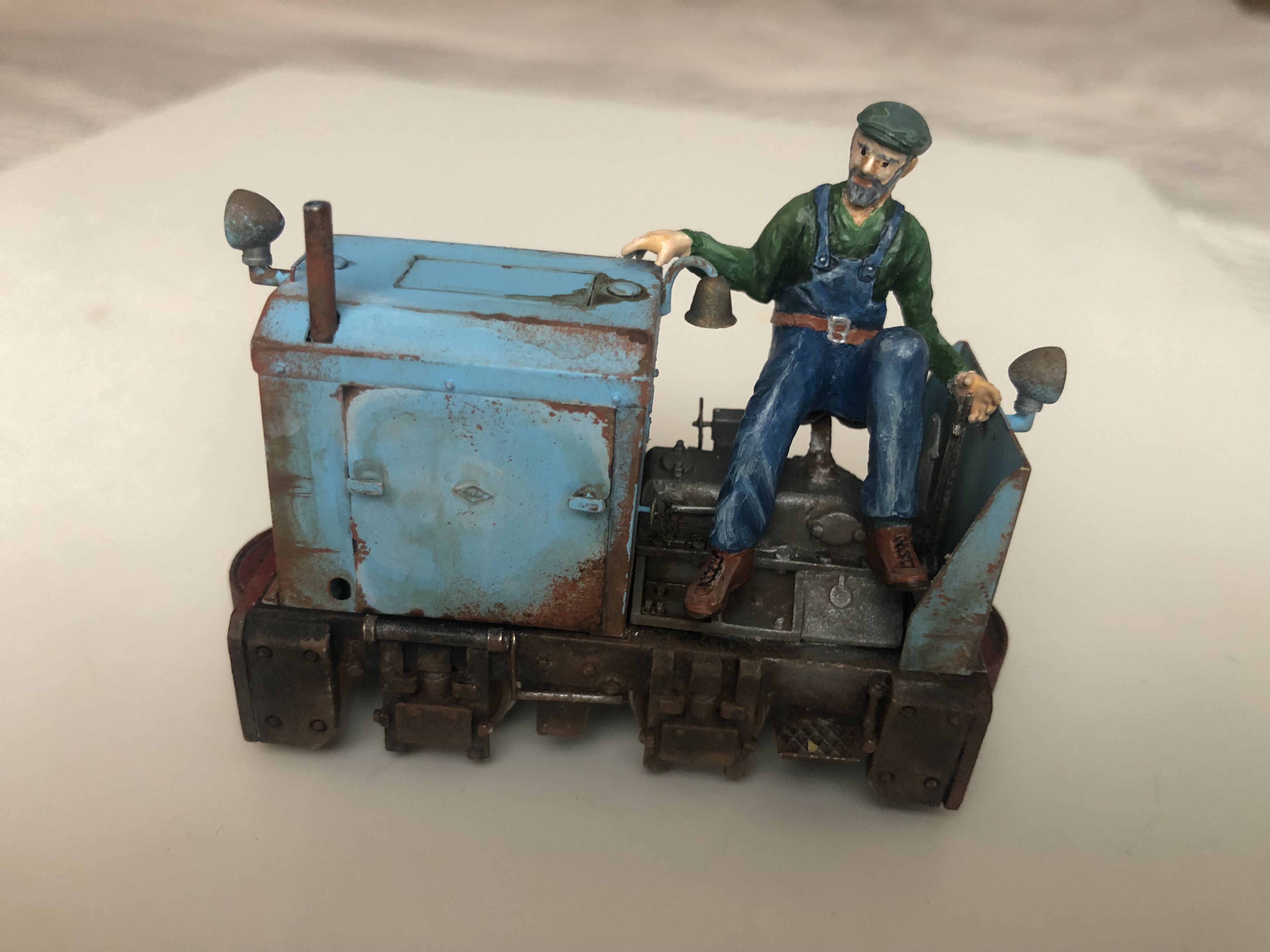

Messagepar Olivier41 » 21 01 2024 à 15:43
Voilà le chauffeur à trouvé ces couleurs

Messagepar SteamyStef » 21 01 2024 à 19:49
Hé hé...
Le voilà tout beau....
Lui manque plus qu'un écrin...

Messagepar laisse les dire » 21 01 2024 à 21:41
parfois la crasse et la rouille sont belles , du grand art E2
Laurent
laisse les dire
Messages: 1107
Localisation: riantec
Re: Mon premier Locotracteur au 1/35
Messagepar cloclo57 » 21 01 2024 à 22:05
magnifique, chapeau pour la maitrise de la patine et je ne parle même pas du modelage du petit bonhomme avec de très beau plis E2 E2 E2
