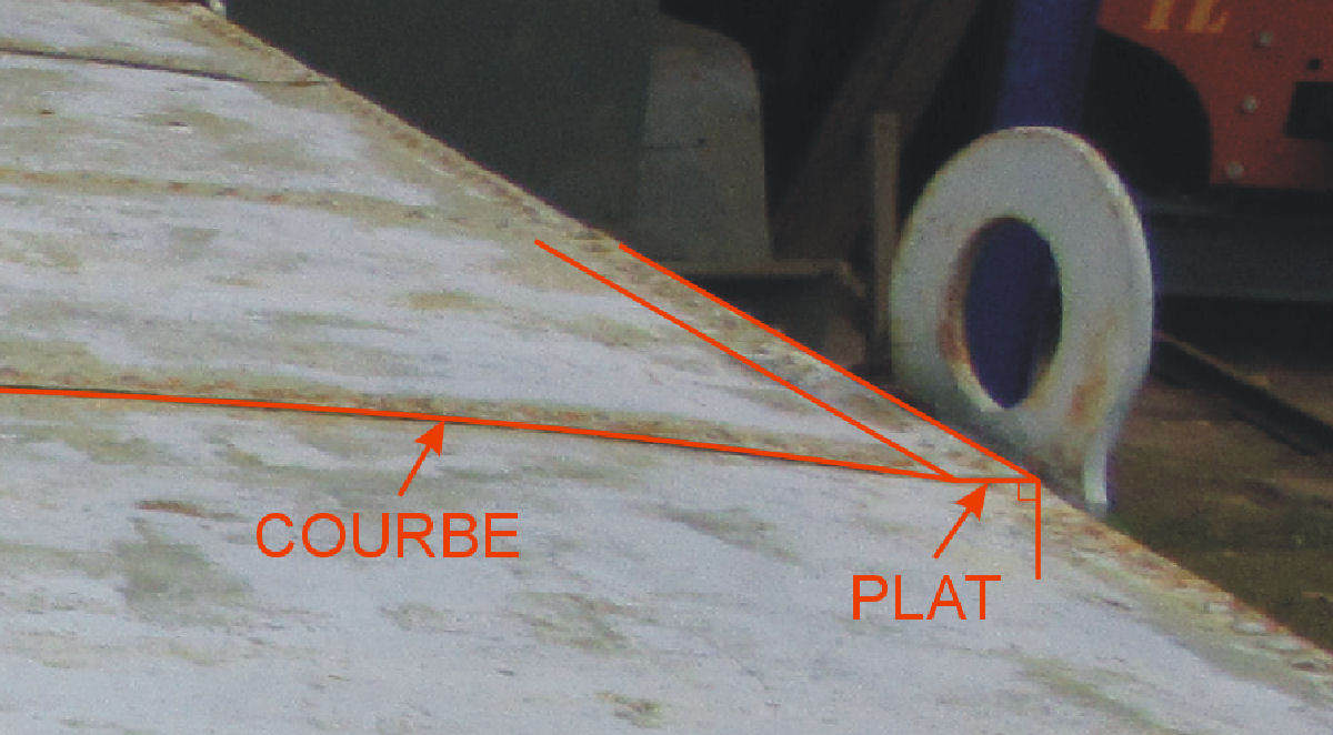

Et attention aux bords de la citerne, même si çà ne se voit pas beaucoup :
Ramon
Ramon Soupalognon
Messages: 1557
Localisation: Melun, France
Re: Military en voie de 60 Hoe et 009 (Atelier du Tacot)
Messagepar Beyer-Garrat » 13 04 2023 à 23:40
Pas de problème puisqu'elle n'est pas au catalogue pour le moment :maitre:
Merci Ramon de cette précision #B6
Revenons à nos bogies
Messages: 24346
Messagepar Storm » 13 04 2023 à 23:48
En OO9? ça ne doit pas faire bien lourd effectivement D9
Après mesure, ça ferait moins de 1mm en se basant sur la largeur d'une bande de rivets sur le plan du Cénac donc "visible" :maitre: Par contre qu'est-ce qu'elles sont larges :C4 25.5mm alors qu'une plateforme fait 20mm à l'échelle Bon, ce n'est pas au programme pour le moment, à voir quand je reviendrais sur du militaire :B3

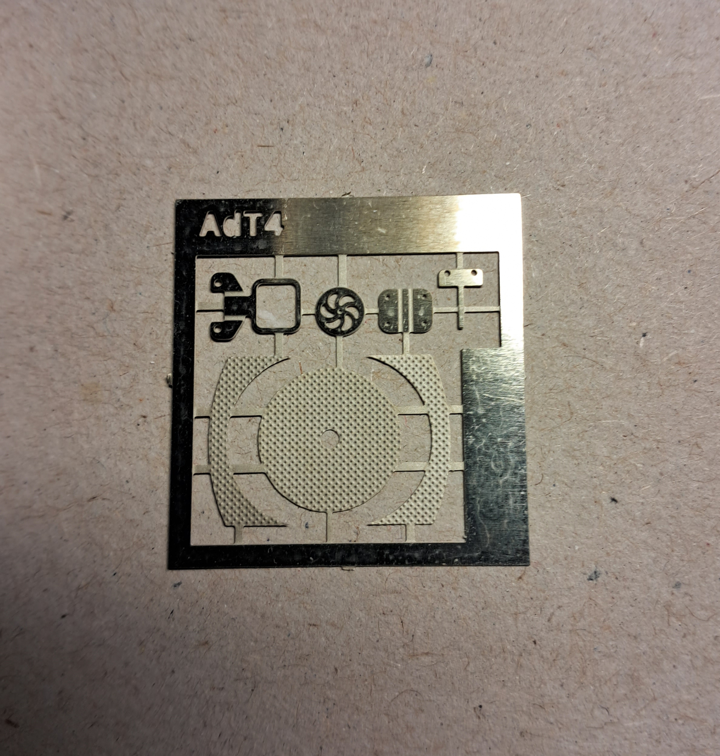

La reproduction de l'atelier du Tacot permets toutes les combinaisons en proposant des bogies à 2, 3 ou 4 essieux des ranchers amovibles , 2 types de table d'attelage au moins 3 types de traverse D9
Chaque ensemble est livré avec son attelage à boucle maison (point trop souvent absent des kits Anglais) en photo découpe de bonne qualité .
on trouve aussi sur cette petite plaque le volant de frein le système de fixation des barres d'attelage entre bogies ainsi que les tôles larmée des dessus.

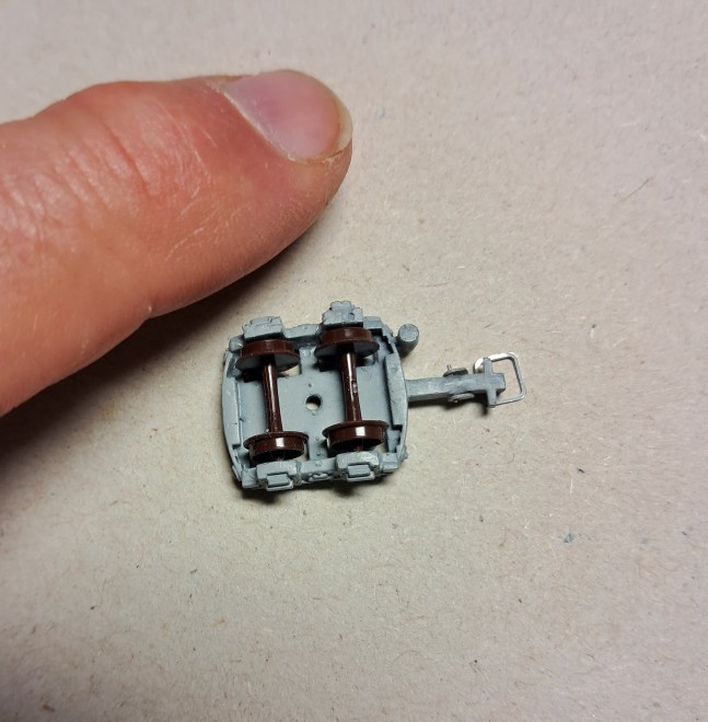

Messagepar Beyer-Garrat » 18 04 2023 à 09:23

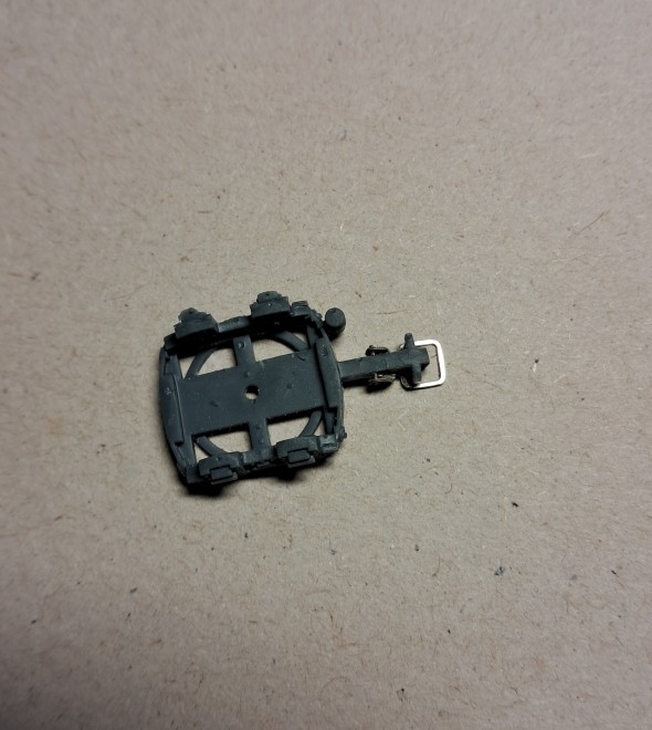

La partie qui nécessite le plus d'attention est le perçage de l'axe du volant de frein (non débouchant) et le timon de l'attelage (débouchant) pour la mise en place de la boucle d'attealage
les essieux en place le roulement est bon .
Pour en revenir au volant de frein je le soude sur l'axe en le laissant sur la grappe de photodec beaucoup plus facile a maintenir en place.

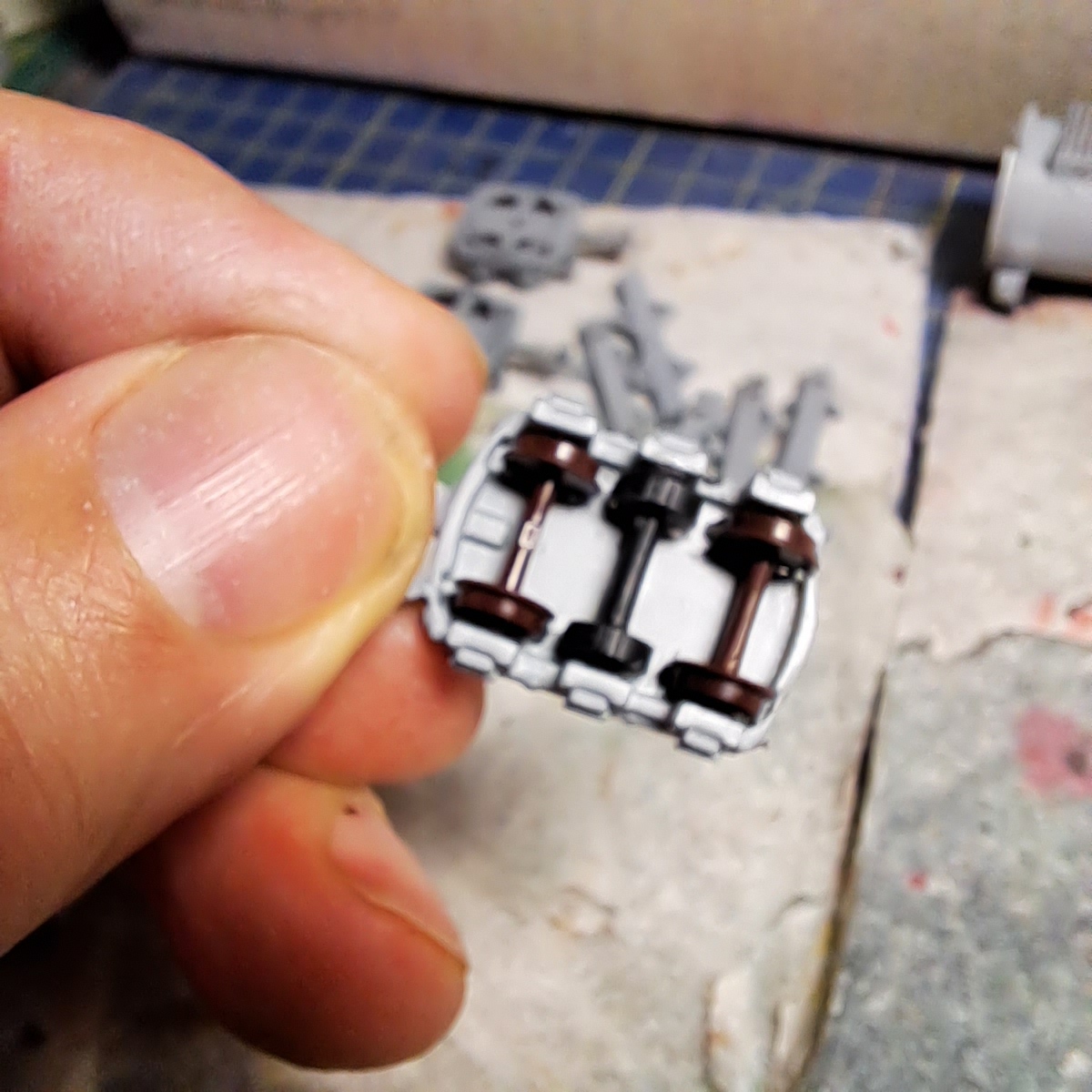

même motus operandi pour les bogies a trois et quatre essieux :
La seule différence étant la présence de faux essieux en résine (sans boudin) sur les essieux centraux (ici peint en noir)

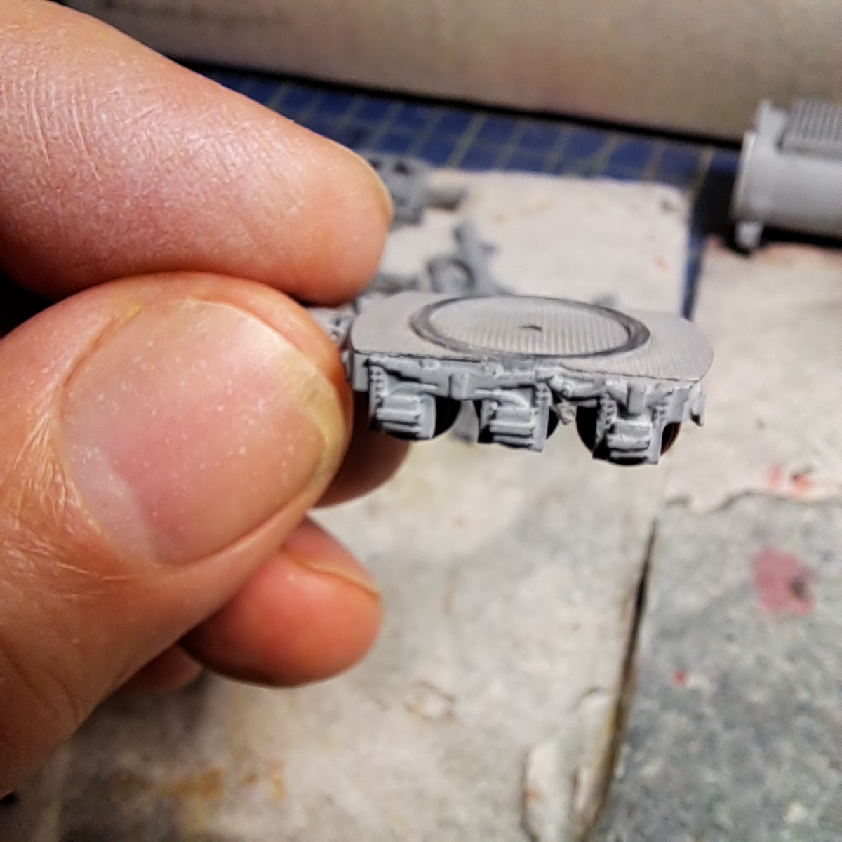

A ce stade les tôles larmées sont collées en place après ébavurage des supports de fixations ,attention au positionnement des motifs de la tôle centrale par rapport aux tôles d'extrémités.
Arès démontage des essieux passage d'une couche d'apprêt .Celle des bombes commercialisées par "Action" en dehors de leur coût de revient extrêmement bas et de leur qualité se rapprochent
du gris artillerie Français. Un "wash" de noir permet de souligner la gravure des boites d'essieux.
A suivre........

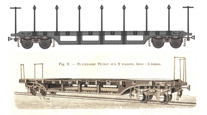

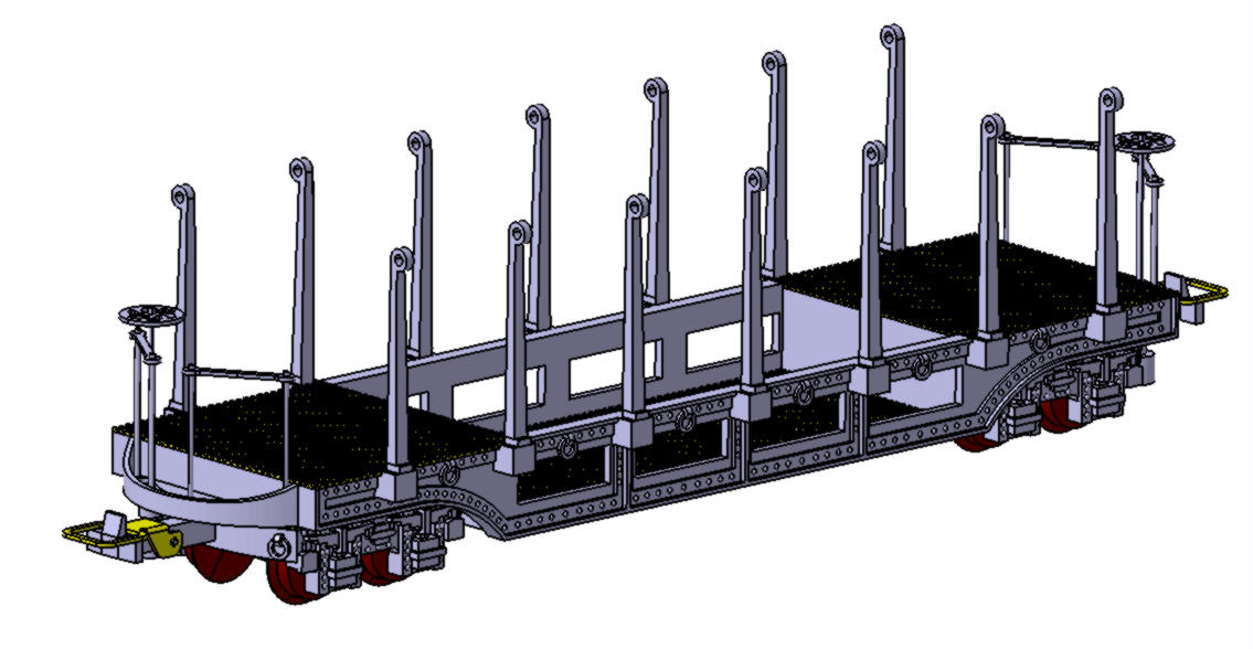

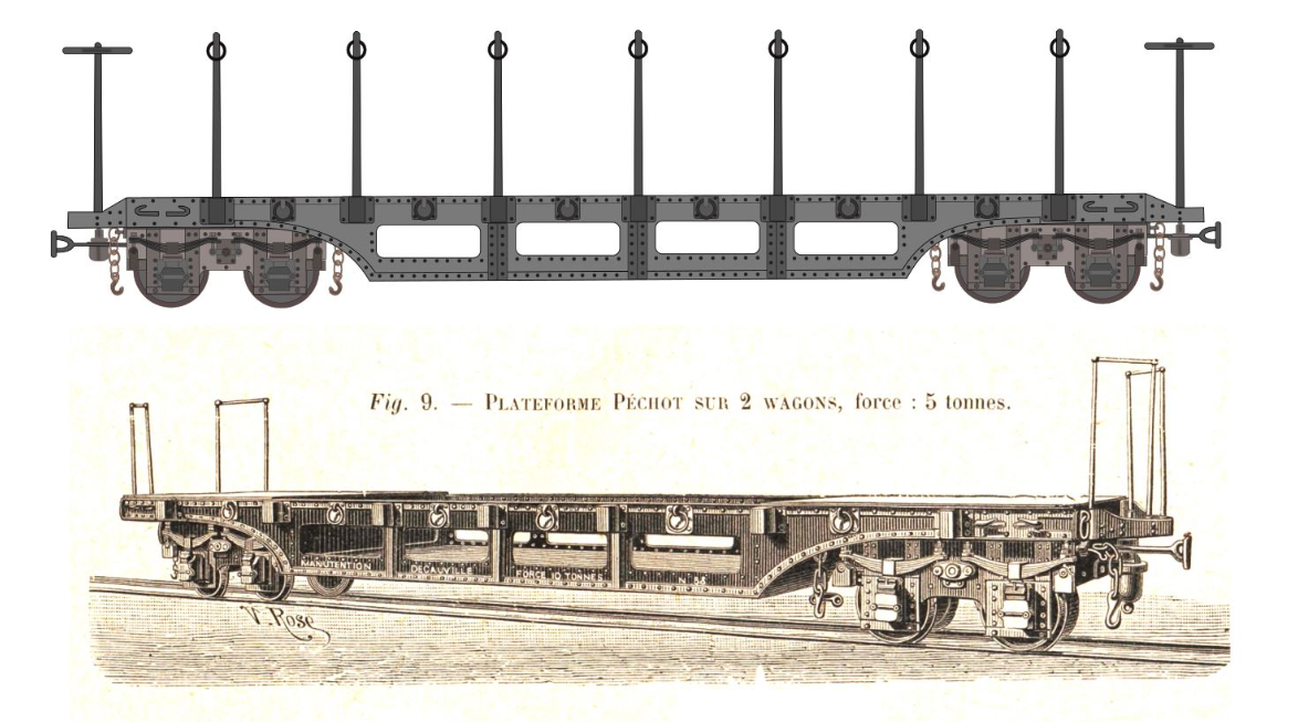

L'atelier du Tacot ayant annoncé la sortie des plate forme Péchot je peux en parler C7

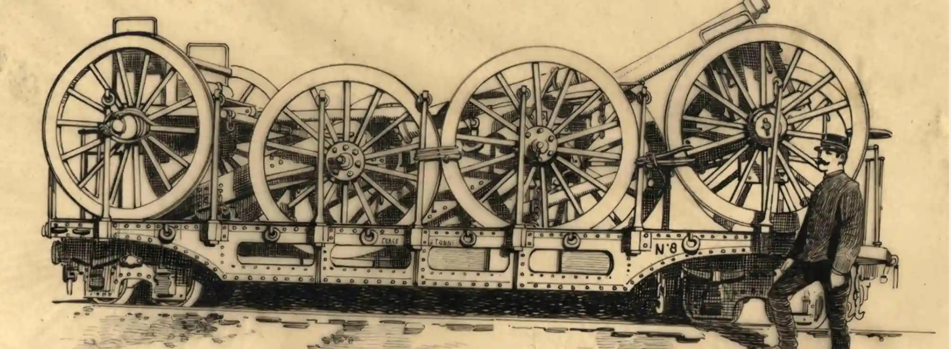

De son petit nom la plate forme d'artillerie modèle 1888 a été crée pour transporté des obus d'artillerie .Equipé de ranchers amovible elle est rapidement devenue le couteau Suisse
des armés parsa polyvalence (Obus ,douilles, personnels ,blessés) elle fut utilisé jusqu'en jusqu'en 1945 .Quelques exemplaires se trouvent encore au sein d'associations ou de chemins de fer touristique
permettant une version "civile".
Le modèle de l'atelier du tacot est imprimé en 3D d'un bloc les ranchers sont amovibles et les planchers en tôle larmé en photo découpe. Les bogies sont équipés de vonats de frein et de tôle
Photo d'un des protos
A suivre....

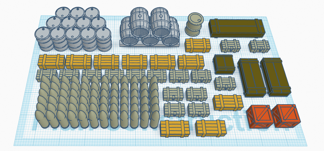

Messagepar Beyer-Garrat » 05 05 2023 à 06:46
Impressions 3D de chargements pour ces plates-forme (sauf pour les futs dans notre timing qui sont apparus bien plus tard C7 )
A suivre......
