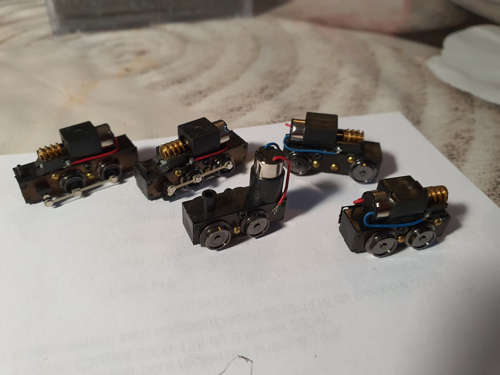

Superbes petits châssis. :F5
Mais il me semble bien qu'ils sont en 4,5 V H4
A moins de changer les moteurs pour du 12 V (Tramfabriek par exemple).
Mais peut-être pas possible pour tous. :F9
Bonne continuation pour tes nouvelles activités.
J'attends un petit étoffement de la gamme (en particulier le tracteur FAR :rod_coeur ) pour passer commande en seule expédition ;)
Merci.

Les moteurs Tramfabriek sont trop longs par contre, je vais pouvoir remettre mon Deutz en état avec un des kits de modification du matériel Busch... Oui, je sais, c'est le bordel dans mes affaires et comme je cherche encore des trucs qui doivent se trouver "rangés", je vais surement refaire des découvertes :rod_mdr2
J'ai cherché un peu et je ne trouve que des 0615 en 12V; ce sont des 0609 ou 0610en 3V (ou 3.7V). Très franchement, je vais tenter le coup car au final, en bidouillant, on ne doit pas perdre énormément de place.

Bonjour à tous !
610 (6x10mm) en 6 v ça existe : ceux de Nigel par exemple que j'utilisais dans ma version 2014 de la draisine Billard.
Après, si besoin, il faut caser une résistance.
À noter, tous ces châssis peuvent être acheté en France (Micro-Modèle).

Messagepar Fredles » 21 04 2023 à 19:32
Pourquoi le voltage vous tracasse tant ? C'est parceque vos contrôleurs ne permettent pas de régler le voltage ou il y a une autre raison ?

Messagepar Storm » 21 04 2023 à 19:47
Si tu utilises des engins qui roulent sous 12V et d’autre sous 6V (voir 3,7 comme ces petits châssis) pendant 5 minutes, tu vas faire attention et après tu vas cramer un moteur. La sécurité veut que ton alimentation ne puisse pas délivrer plus que ce qui est admissible par les engins, surtout en expo :maitre:

Messagepar Fredles » 22 04 2023 à 09:43
Oui, mais ça c'est parce que vos alimentations ne se règlent pas, on est d'accord ? La mienne permet de descendre à moins de 1V, avec une molette dédiée : même si je pousse la vitesse à fond, je ne pourrai jamais dépasser 1V (ou 3V si j'ai réglé comme ça). Ca ne pose donc aucun problème, on est bien d'accord ? Je pose cette question juste pour être certain que je ne fais moi-même pas de bêtises (l'électricité et moi...).

Messagepar Beyer-Garrat » 22 04 2023 à 10:16
On est d'accord si l'on n'utilise que ces motorisations ce qui n'est pas notre cas d'où l'intérêt d'uniformiser le
parc moteur en les remplaçant par des 10/12v.
