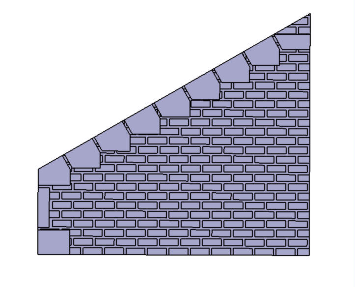

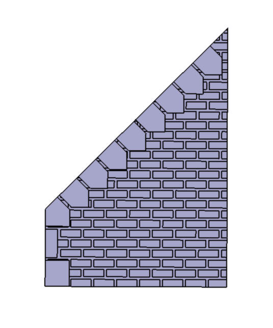

20 minutes... J'ai pas les même proportion mais le principe est respecté non :rod_siflet
Messages: 23945
Re: Impression à fil (PLA) le renouveau avec Cura 5.0
Messagepar Storm » 08 09 2022 à 21:58
Je suppose que la "longueur" d'une pierre dépend de l'angle du mur non?

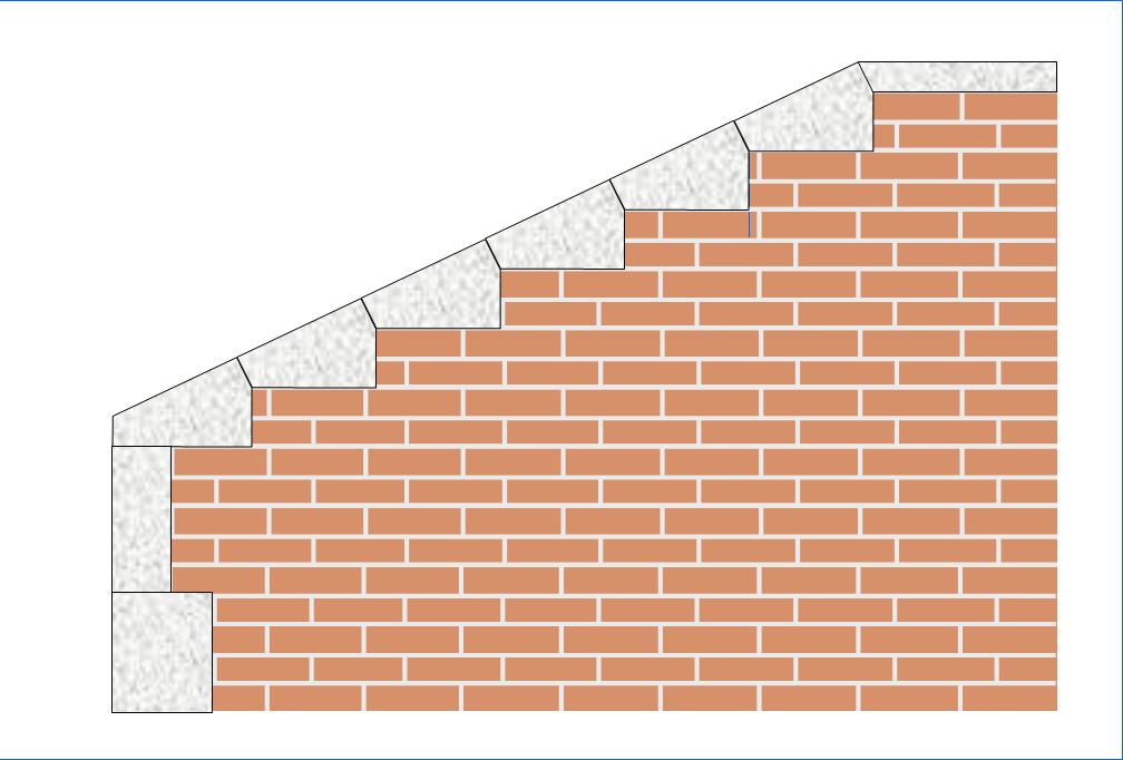

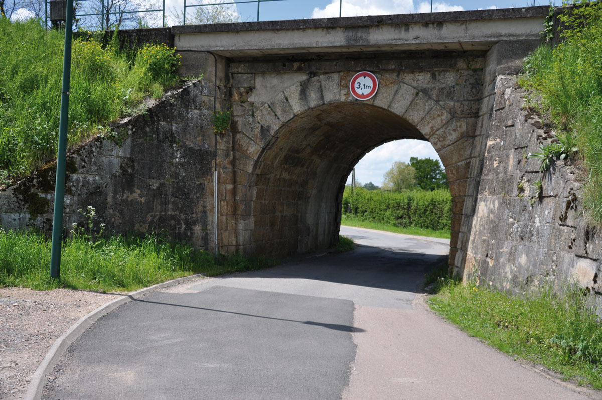

Bon, je livre le dessin lapinesque de départ, qui s'applique aux murs de soutènement dans le cas d'un pont pour une voie sur remblai :
Le principe est que les pierres de couronnement tombent pile-poil sur des rangs entiers de briques (toujours le même nombre, sans s'occuper des joints verticaux), car à une époque où scies à eau sur table portative et meuleuses d'angle n'existaient pas. Donc on commandait les pierres directement à la bonne cote.
Évidemment, toutes les pierres ont la même dimension, et c'est là qu'il y a une astuce de tracé...
Gniark gniark :prrrt: !
C'est pierres débordent de 4 à 5 cm de l'alignement des briques pour les protéger de l'eau et des infiltrations, et donc du gel qui les ferait éclater.
On a souvent le même cas sur les soutènements en pierre, dans un calcaire plus dur (lorsque c'est du calcaire).
Bon, j'ai pas trop trouvé de photos "parlantes" :H2 , voilà à quoi ça ressemble pour de la pierre :
Tous les joints s'alignent horizontalement.

J’ai dû oublier une épaisseur de joint dans ma mesure de hauteur :maitre:

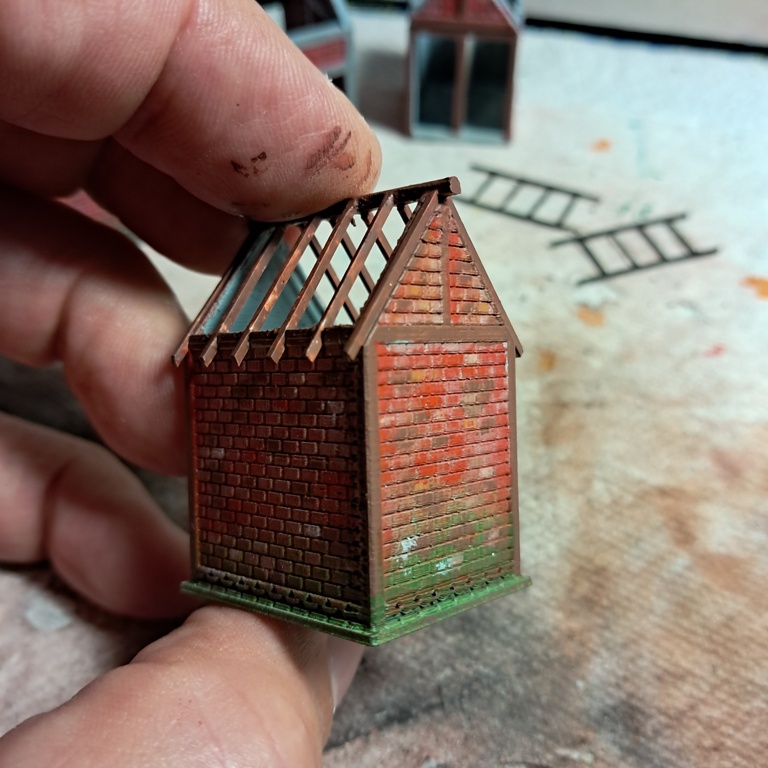

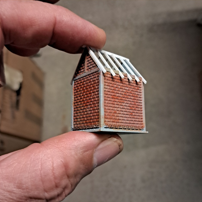

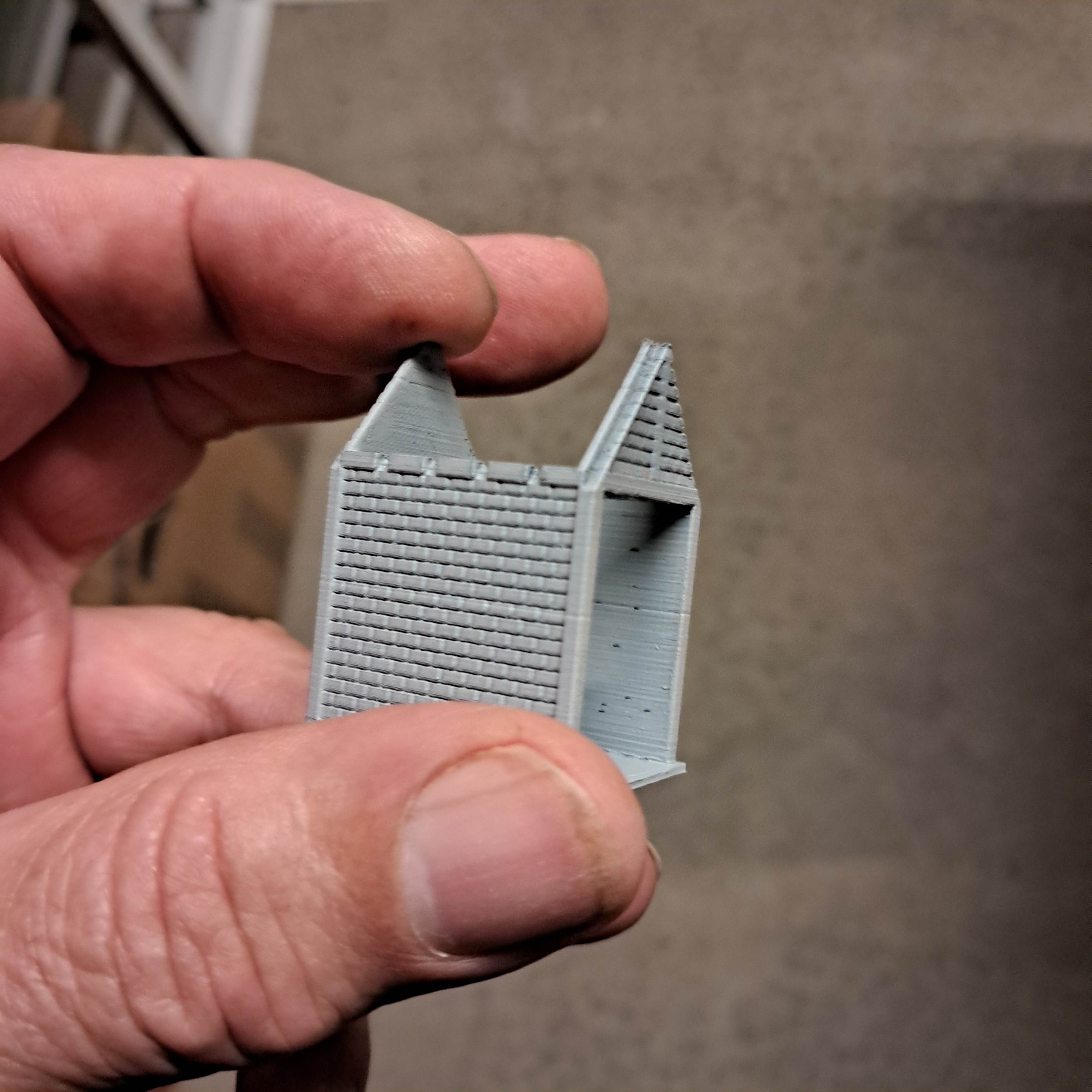

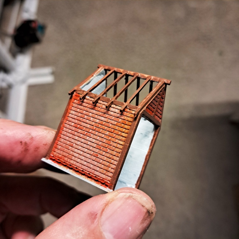

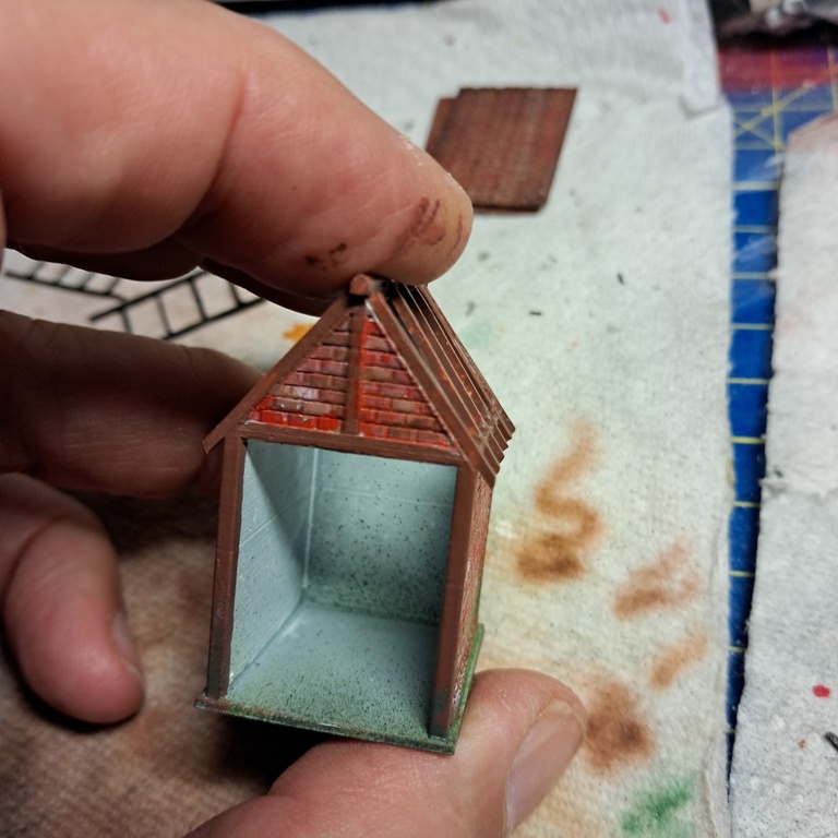

Bon en attendant le montage de la halte de Périssé définitivequoi faire de tous ces protos que nous avons expérimenté avec Storm (j'ai horreur de jeter C7 ) ?
Dans un premier temps avec ceux de la halte j'ai réalisés deux déclinaisons qui m'on permit de tester la mise en peinture des briques .
En premier une petite halte simple SE
Petit rappel:
Peinture des murs en rouge ajout de la charpente ici en profilés Slatter's (je rappelle que ce sont des protos inachevés la definitive sort en 3D avec les nouveaux réglages)
Mise en peinture des boiserie et de l'intérieur (blanc) les briques sont recouvertes avec un lavis blanc très liquide de façon a faire ressortir les joints.
Les biques font ensuite l'objet d'un traitement au pinceau qui va du blanc au rouge foncé en passant par l'orange de manière aléatoire D9
L'ensemble est ensuite "flammé" a l'aérographe (trainées plus sombres globales) vieillit avec un passage de blanc presque sec aau pinceau brosse la base est un peu verdie (ici au zins chromaté
qui ressort beaucoup plus sur la photo qu'en vrai )
