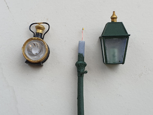

Concernant les réverbères, répliques exactes de celles de la ville d'Ostende, le fut est creux.
Cela permet de faire passer deux fils émaillés super fins (Certaines LED type 0402 sont livrées avec ces fils - trop petits à souder de toute façon)

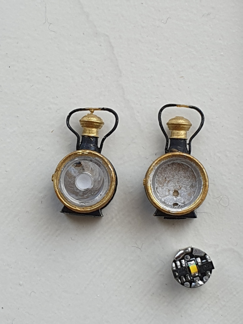

Concernant les lanternes SNCV, j'ai trouvé deux solutions originales:
- une lentille/miroir qui épouse parfaitement l'intérieur de la lanterne. Il y a éventuellement moyen de placer une LED au milieu du dispositif, le centre est translucide.
Même sans éclairage, l'effet miroir est très réaliste.
- des mini LED à actionnement magnétique.
Vous passez l'aimant, ça s'allume, vous repassez, ça s'éteint,...
Diamètre 7,5mm hauteur 7mm. (plus petites que celle de TRAMFABRIEK).
On peut éventuellement souder deux fils et descendre à une hauteur de 4mm, et alimenter par exemple avec une grosse pile 2032 placée dans le châssis.
Cela se loge parfaitement dans une lanterne. Mais plutôt moche. Seul avantage l'absnce de fils.
