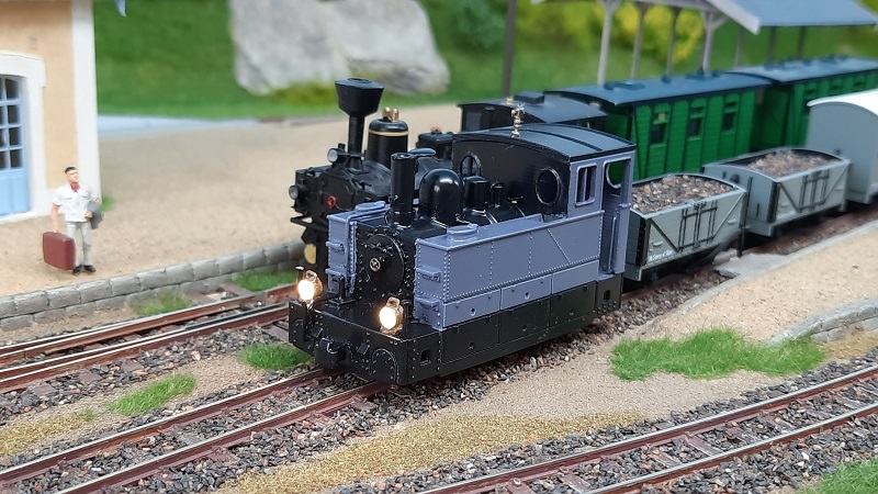

Au terme d'une bataille homérique, en comparaison de laquelle Austerlitz fait figure de bluette pour collégienne pré-pubère, le pwal a disparu. Décapage et ré-apprêtage et re-peinture m'ont permis de valider le fait que la peinture Railcolor ainsi que l'apprêt Motip se décapaient très bien à l'acétone. Ladite acétone n'attaque pas le FUD Shapeways ce qui, pour l'intégrité physique de ma machine est plutôt une bonne nouvelle.
Nous avions donc un toit tout propre, tout net.
Mais c'était compter sans l'intervention de Super Connard qui, au hasard des manipulations avec ses gros doigts répandit d'un geste auguste un gros splotch de cyano sur ledit toit. :C1 H4
Bref à refaire.
Mais c'est pas bien grave.
Nan.
Parce que je suis content.
Si.
Parce qu'après une bataille auprès de laquelle celle de Varsovie ressemble à une dispute en maternelle, la petite 030 s'est vue dotée de feux avant fonctionnels.
Suis super content, j'étais presque sûr que ce truc là était hors de ma portée. Et ben non ! :ipb-251
Allez, on attaque la dernière ligne droite :
- re-re peinture du toit;
- pose des vitrages;
- réfléchissement quand aux marquages, parce qu'elle fait quand même un peu toute nue là, non ?
Ps: dôme en cuivre, là je décline, vraiment trop peur de tout saccager. :oups2:

Tu as une très jolie locomotive, qui est bien assortie avec le matériel Péco au 1/76.
Pour le dôme en laiton, c'est facilement jouable :
1) Masquer la chaudière, Humbrol Maskol.
2) Une bonne peinture (Tamya, ou Citadel Brass Scorpion), appliquée simplement avec une petite brosse pour la tirer.

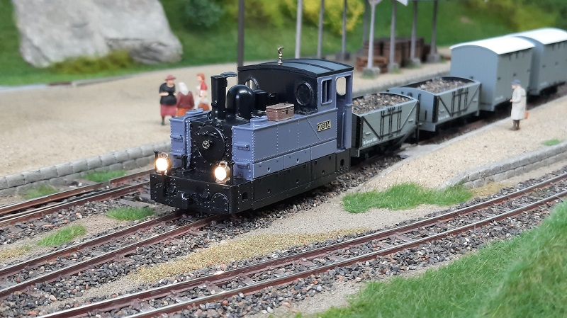

Allez, hop, fin de chantier !
Les menues bricoles sont terminées :
- "verrouillage" du châssis moteur avec deux gouttes de colle blanche;
- ajout de deux plaques sur les côtés, parce que c'est plus joli comme ça;
- remplissage des soutes avec du vrai charbon;
- pose des vitrages avant et arrière de l'abri;
- peinture du toit pour la troisième fois H6 ;
- mise en place de la boîte à outils.
Ne restent plus que des trucs sans aucun intérêt à partager, à savoir coller un peu de plomb là où c'est possible et baisser l'intensité lumineuse des phares. Parce que là, on se croirait à un concert d'AC/DC. :-D
C'est choli, suis content. :ipb-251

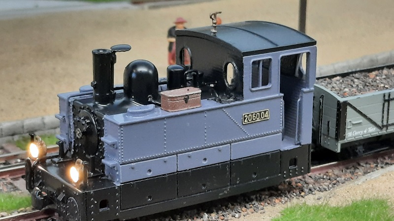

Juste une dernière photo pour la route, de plus près. Cela afin que vous puissiez juger de l'état de surface de la chose, sans que j'aie fait même mine d'approcher un bout de papier de verre de l'impression 3D. Personnellement, je ne trouve pas grand chose à redire, mais je ne suis pas un spécialiste.

Messagepar pelican » 03 02 2021 à 18:47
pelican a écrit:Superbe :ok
Pas mieux :rod_mdr2
Une pointe de jaune sur les phares ??? :D3

Messagepar Pierre-Yves » 03 02 2021 à 18:57
Nan, je vais bidouiller la CV kivabien et ça devrait le faire.

Messagepar Beyer-Garrat » 03 02 2021 à 19:22
Une fois mise en peinture la caisse est très bien :maitre:
Notre méfiance viens du fait que par le passé nous avons eu des caisses imprimé
par Shapeway qui étaient catastrophiques.
La peinture bicolore fait bien ressortir les détails.

Messagepar Storm » 03 02 2021 à 20:38
Oui, résultat sympa #B6
Comme le dit JP, Shapeways a évolué :B3 Les derniers modèles que j’ai commandés sont tous corrects :maitre:
