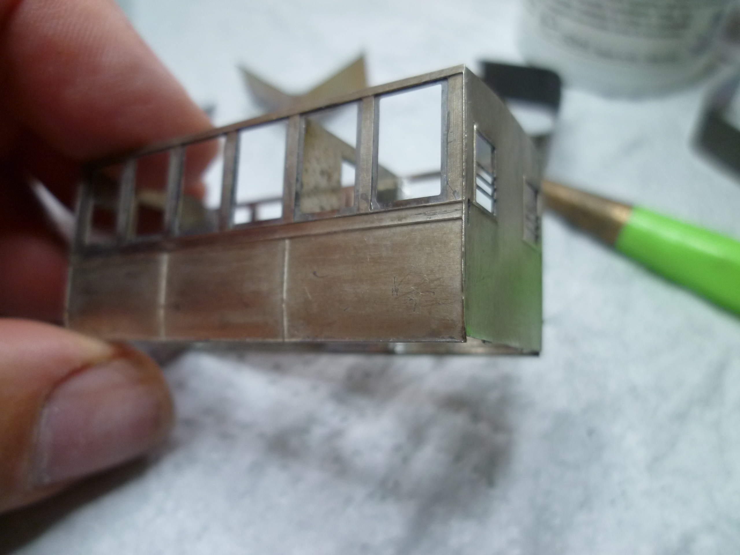

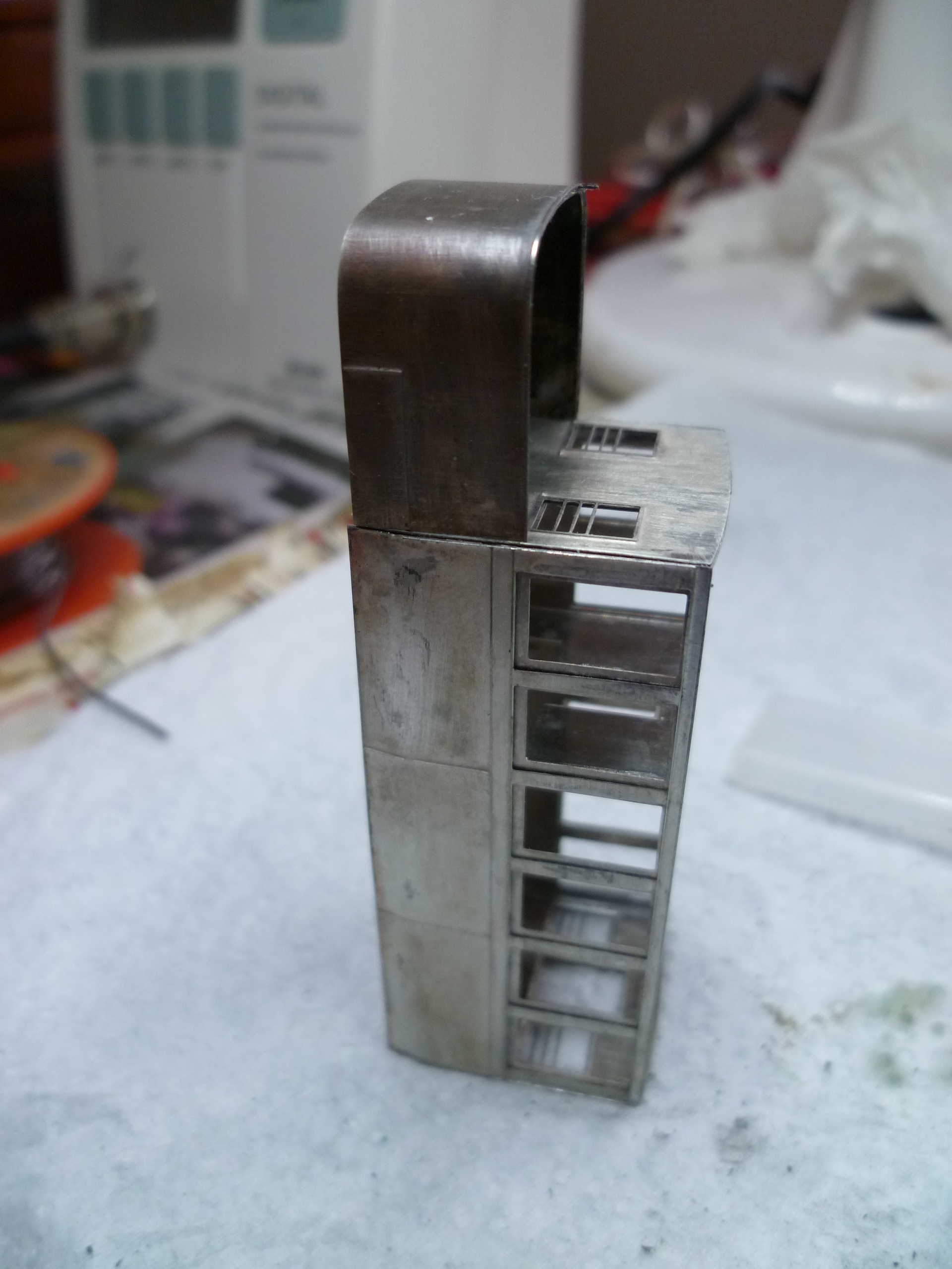

Re: Montage Automotrice Purrey Vallée de Celles TdA (Hom et
Messagepar Beyer-Garrat » 21 09 2020 à 18:05
Pose de l'habillage bien veiller a aligner le haut par rapport a la sous-caisse laissant un léger débord sur la partie basse pour masquer le châssis une fois assemblé
J'en profite pour souder ensemble les deux face d'une des loges toujours al'aide des petites pinces ,attention au sens des deux pièce l'une par rapport a l'autre
opération réussi à l'autre coté maintenant.

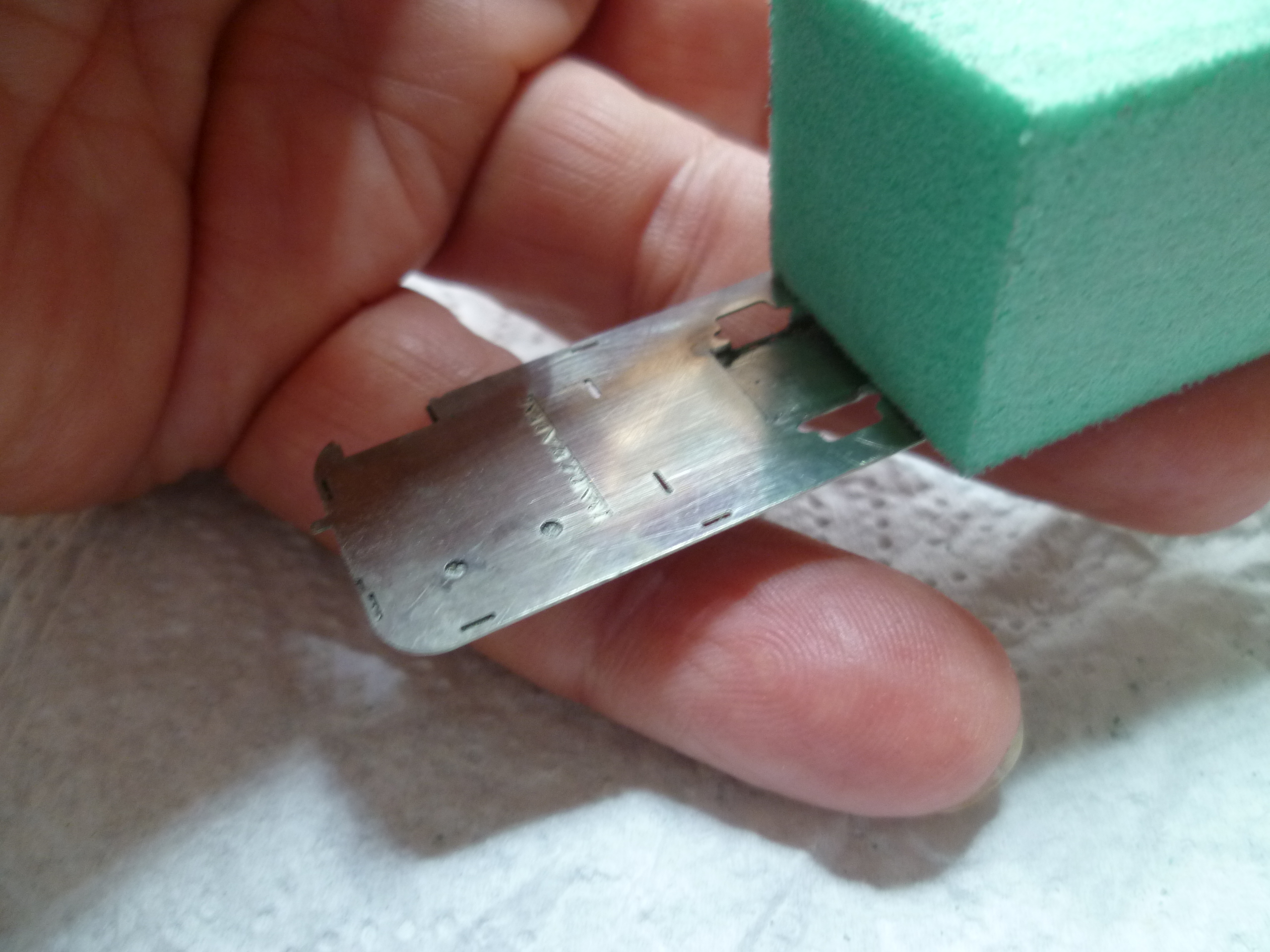

Nettoyage du châssis des résidus divers et avariés grâce a de petites éponges abrasives bien pratiques :
A suivre........
