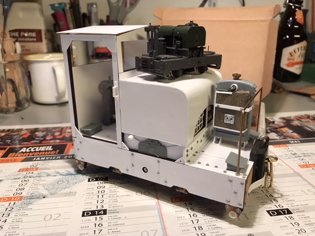

Oui effectivement tu peux le laisser comme ça.
Mais le gars qui a fait le dossier n'était pas doué, des montants qui n'ont pas la même hauteur c'est du sale boulot!

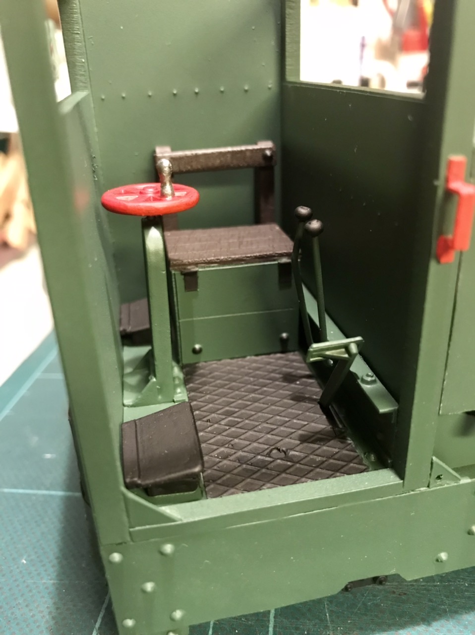

Je l’ai cette molette à rivets. Mais c’est encore trop petit et trop serré. Enfin du moins pour ce modèle. Les gros rivets sont collés, les plus petits repoussés à la pointe. ;)
Le dossier du siège j’ai pas osé le mettre comme sur la photo. :shock:

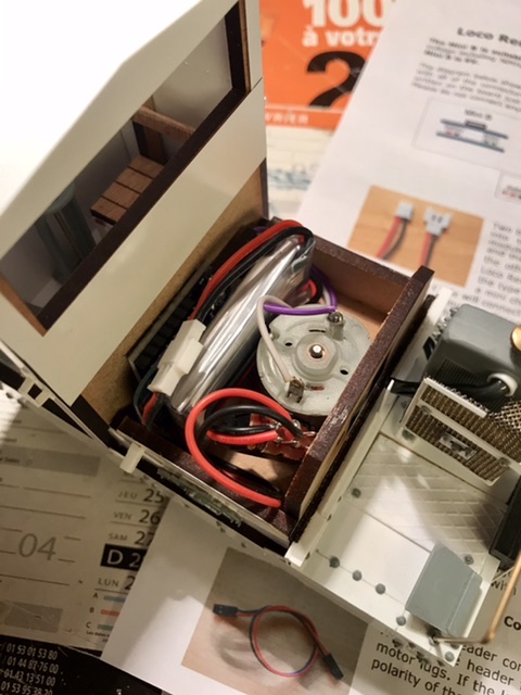

Voilà une des phases qui me mettait dans l’interrogation. La radio commande de ce petit engin. :D3
J’ai opté pour le super système commercialisé par l’artisan britannique Loco Remote. Il s’agit d’un module de conduite par Smartphone d’une ou plusieurs locomotives en même temps.
Cela se présente comme ceci. Une superbe notice explicative et tout ce qu’il faut pour câbler l’engin. J’ai ajouté pour ma part un interrupteur à glissière pour couper l’alimentation de la batterie.

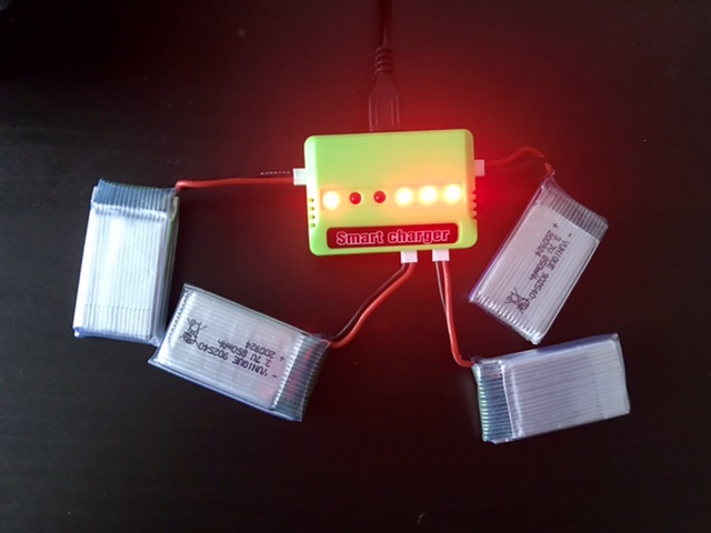

Ce module électronique est alimenté par une batterie Lipo 3,7 volts 850mah. Ceux sont des batteries que l’on trouve notamment dans les drones. J’ai trouvé pour une vingtaine d’euros celles-ci avec le chargeur sur un site de ventes en tous genres bien connu.
Le câblage est très simple et tous les câbles sont fournis. Il faut juste étudier un peu la place dans le capot pour mettre tout Pour le moment j’ai positionné le tout provisoirement pour faire un essai.
Pour mettre en marche on met en service le module à l’aide de l’interrupteur. Votre Smartphone à ce moment là va détecter le signal Wifi et après quelques manipulations le lien pour l’interface de commande est mis en place. Le fonctionnement est extraordinaire.
Je n’ai pas filmé sur mon réseau d’essais mais je vous conseille le lien suivant pour comprendre. Il y a des supers vidéos explicatives et le site est au top.
http://www.locoremote.co.uk/
#B6 :D

Très intéressant, ce système : alim avec batterie embarquée :ok
Combien de temps d'autonomie ??
Pour le Lapin : une américaine au 1/87, et une au 1/18 .. :F5
Re: Construisons....au 1/19eme...
Messagepar Russell » 16 12 2020 à 11:56
Pélican, on doit pas être loin des trois heures d’autonomie. Du moins dans le cas de mon Simplex. Mais après cela dépendra aussi pas mal du conducteur, de la charge tractée ....et de la batterie installée.
Avec une 600 mah, Loco Remote annonce 2 heures. Pour ma part j’ai installé une 850mah.
Sur le site ils expliquent comment en installer dans du LGB. ;)

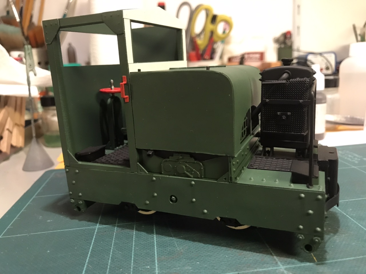

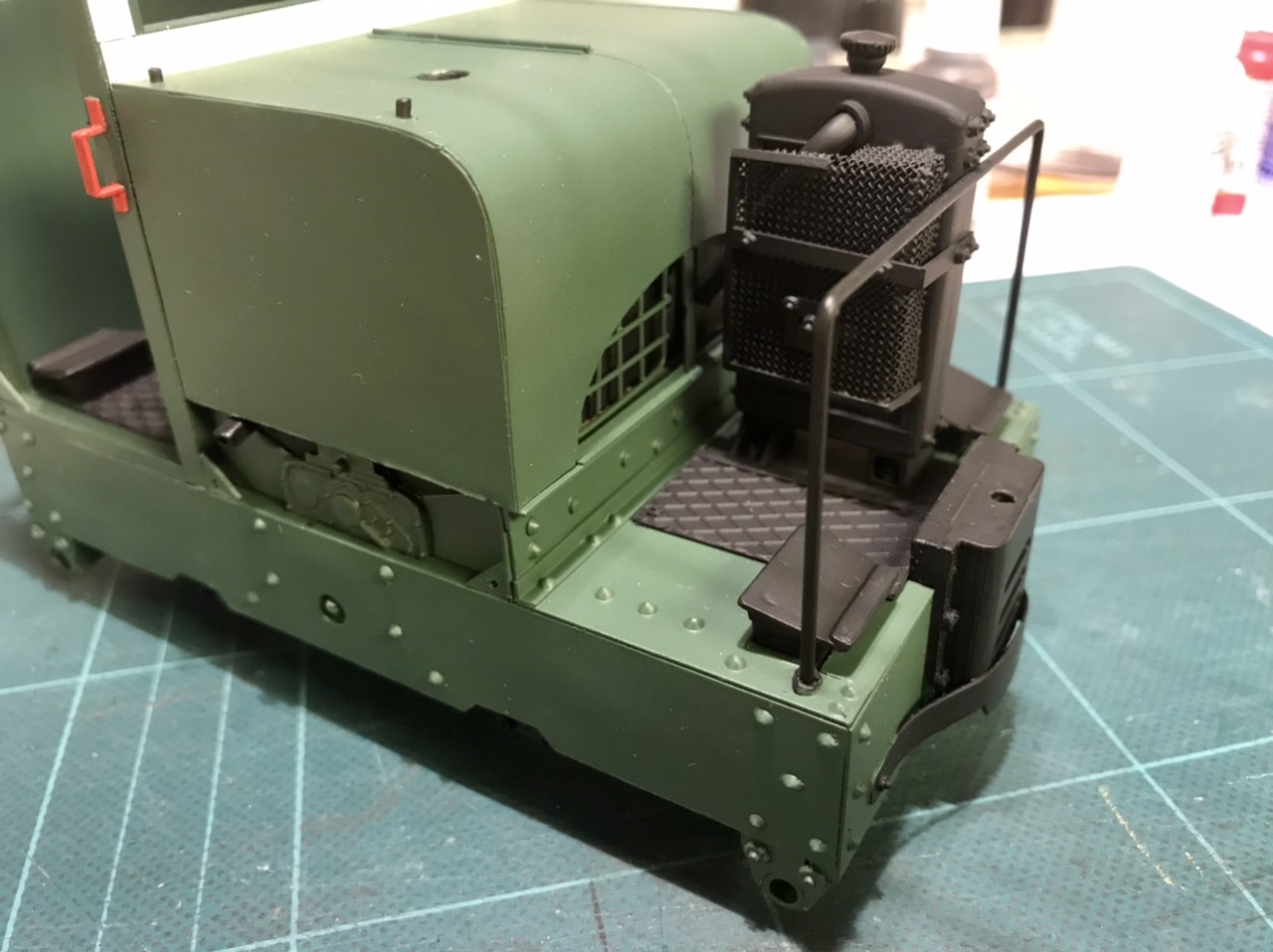

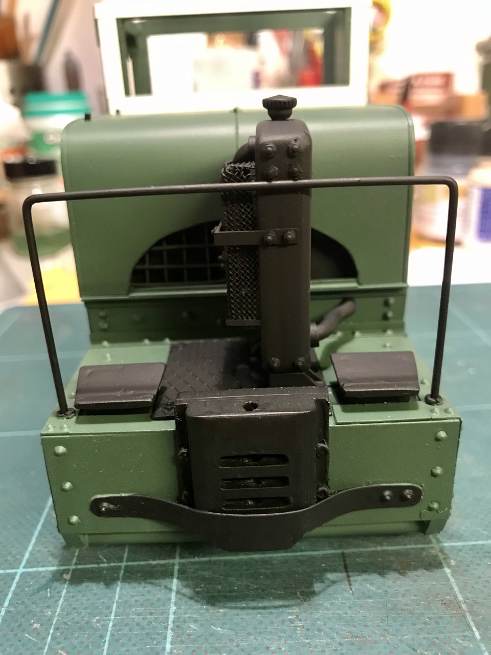

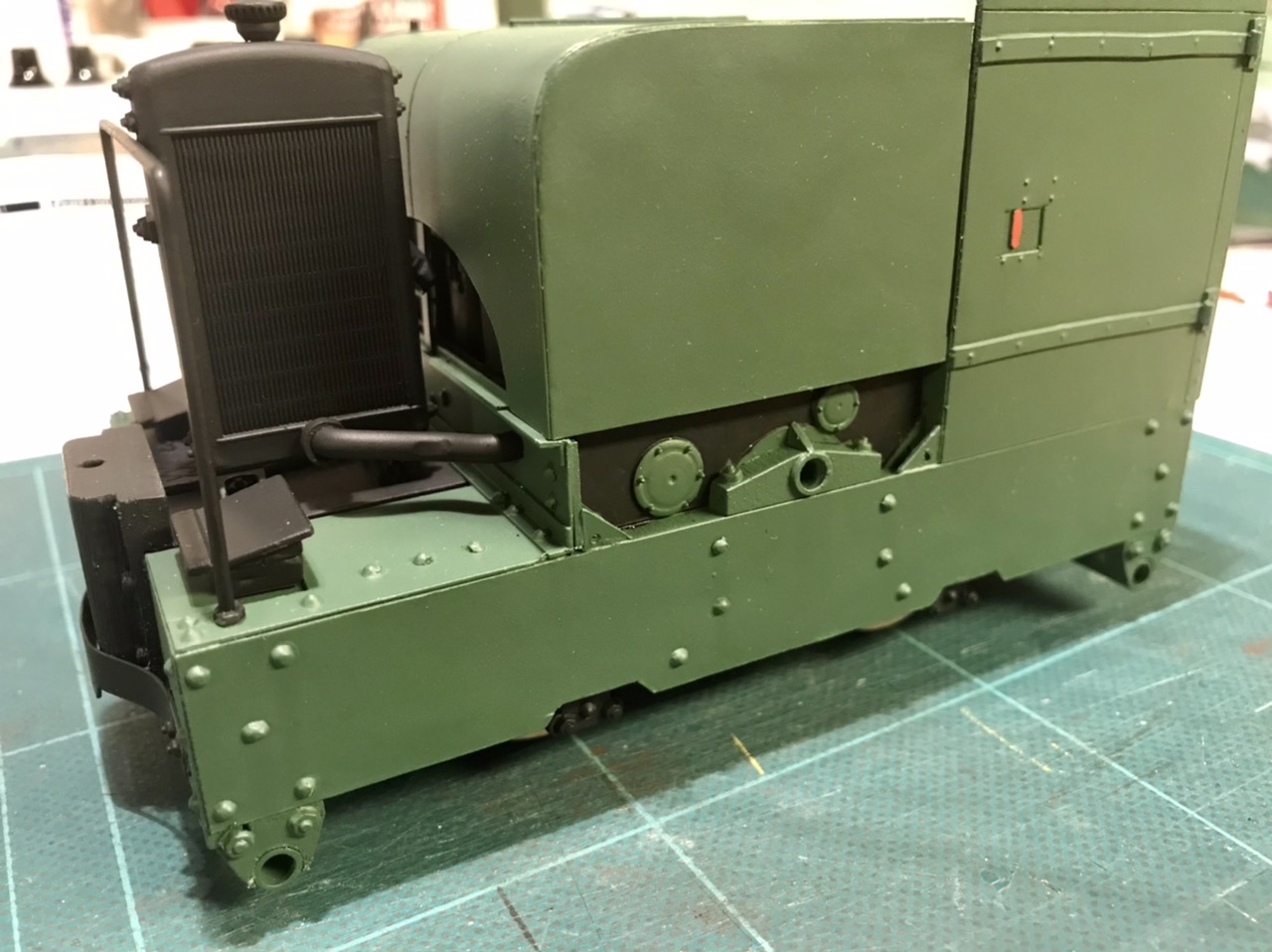

Messagepar Russell » 20 09 2021 à 06:42
J’ai enfin remis en route la cabine de peinture et l’aérographe. Mon locotracteur Simplex 20/26 HP a commencé à prendre quelques couleurs. La livrée est inspirée de celle appliquée sur certains locotracteurs du Leighton Buzzard Light Railway.
Pas besoin de masquages car la caisse est constituée de plusieurs sous ensembles. Tout est fait avec des Prince August Air.
Certains petits détails ont été repris au pinceau.
Il reste pas mal de travail mais ça prend forme. :ipb-251
