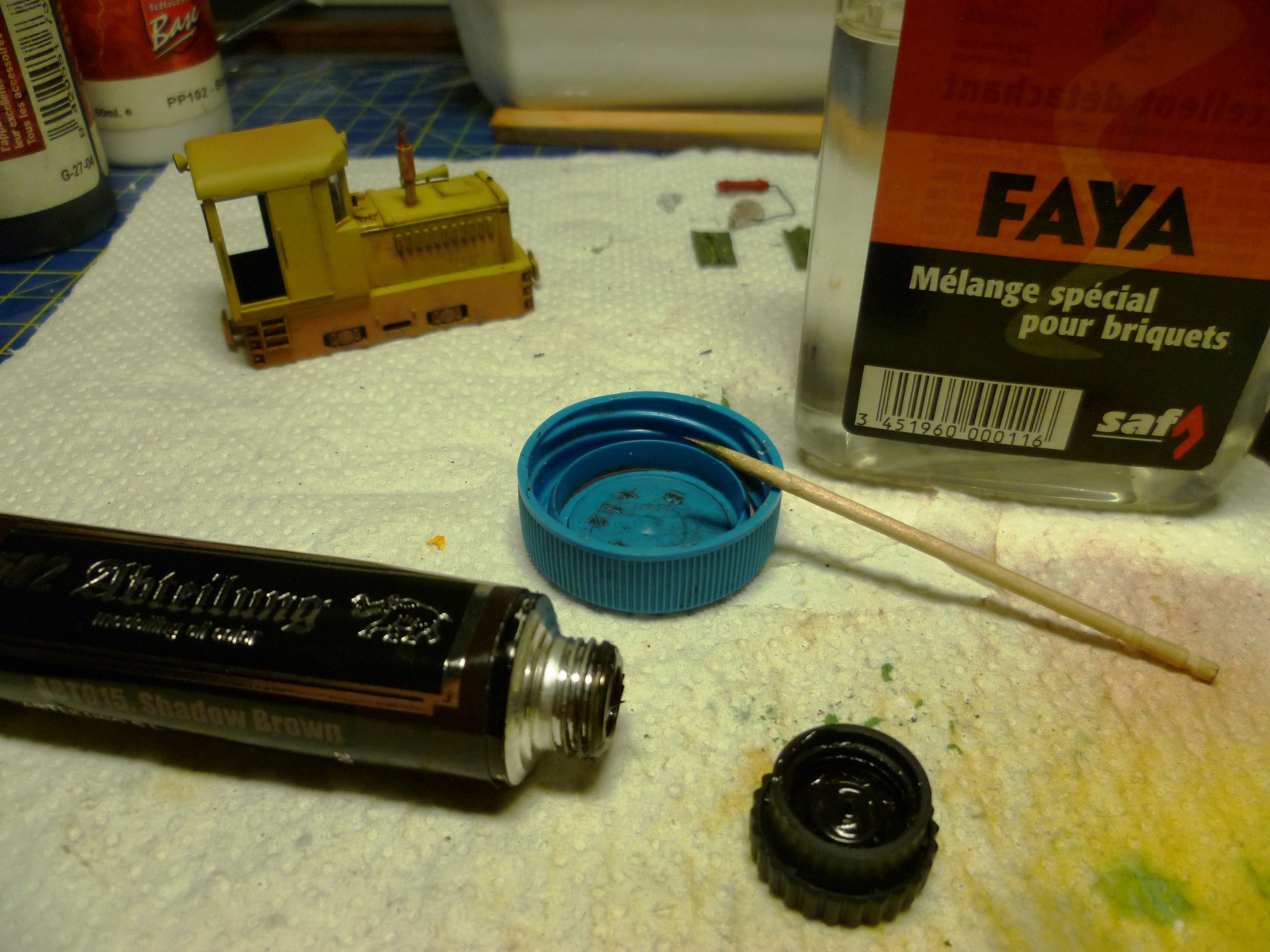

YVES a écrit:Tonton Beyer ne voit pas la vie en rose...
Alors peut-être en tout décatit, rouillé, katasguté...
MIG est votre ami, avec deux packs pour la patine ferroviaire.
références :
A.MIG-1002 TRACKS WASH
A.MIG-1004 LIGHT RUST WASH
A.MIG-1407 ENGINE Grime
A.MIG-1408 FRESH ENGINE OIL
A.MIG-3020 METAL Slag
Yves ,c'est bien tout ces wash mais c'est lourd a gérer en termes de place de disponibilités.. et coûteux.Alors mis a part les texturés ,la reproduction de l'eau ou les fuels ou liquides gras, je suis revenu aux fondamentaux
peinture à huile et essence F (dites essence à briquet ,qui se trouve dans le moindre tabac :B3 )
Une pique à olive pour le prélèvement ,un bouchon d'eau pour le mélange et de l'essence F pour la dilution (dans mon cas un brun avec une pointe de noir :maitre:

Re: Patine et détaillage du Plymouth MinitrainS (Hoe)
Messagepar YVES » 24 01 2020 à 07:02
ça marche aussi. Attention toutefois à la couche de peinture, qui devra supporter un lavis trés dilué avec de l'essence F. Un essai préalable est toujours utile.
Messagepar Beyer-Garrat » 24 01 2020 à 08:15
Il faut toujours protéger la teinte de base par une couche de vernis mat pour éviter toutes interactions
avec les couches supérieures ou pour protection des decalques si présentes.

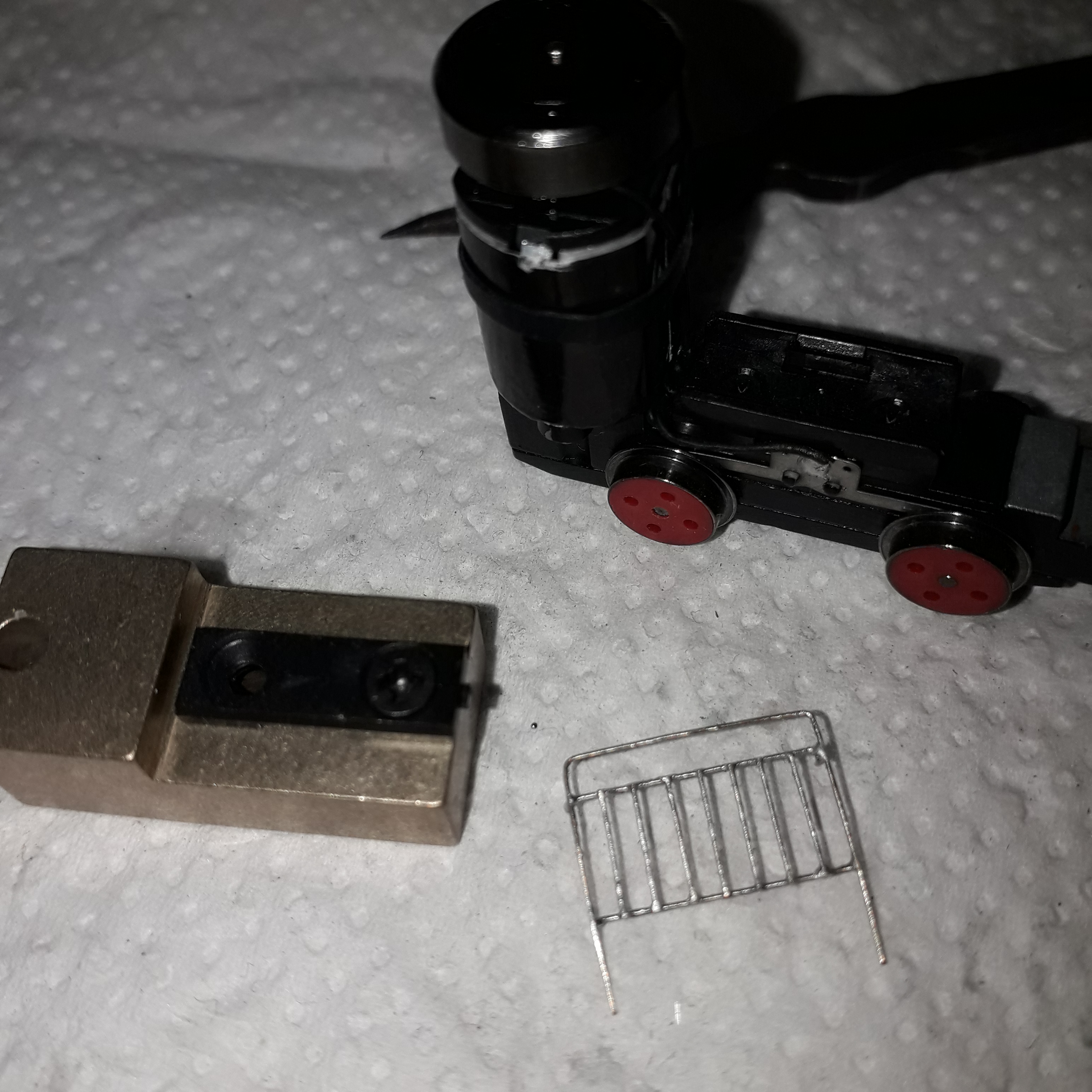

Messagepar Beyer-Garrat » 24 01 2020 à 12:23
On entre dans le "dur" sans cela ne serait pas dröle C7 avec la grille de protection radiateur a 9 barres (c'est la marque de fabrique de Plymouth :B3 ) soudée en fil laiton de 4/10.
Vue ici avant nettoyage
Messages: 24343

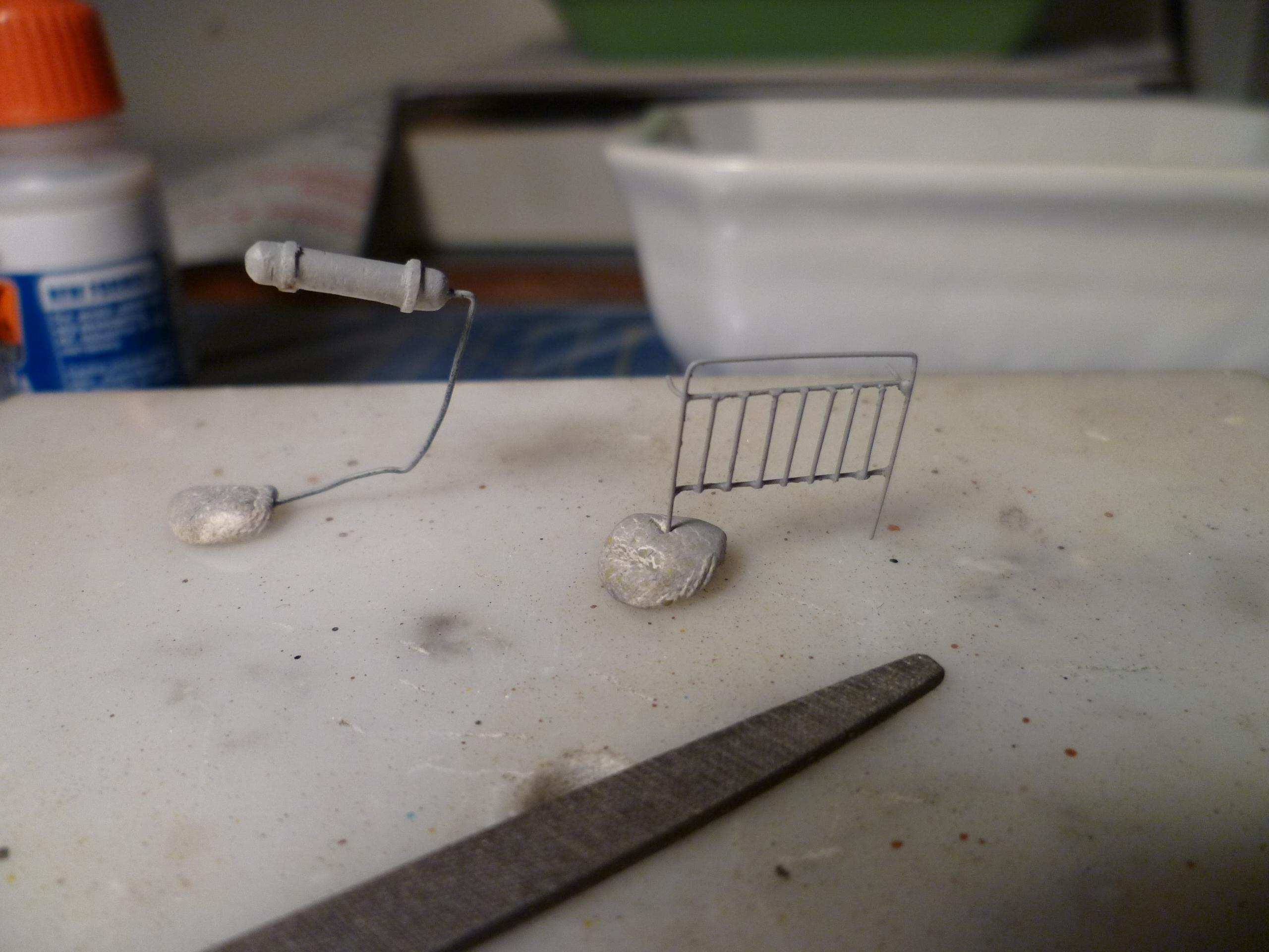

Messagepar Beyer-Garrat » 24 01 2020 à 20:31
Nettoyage de la grille et fabrication d'un petit réservoir d'air, couche d'apprêt :

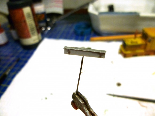

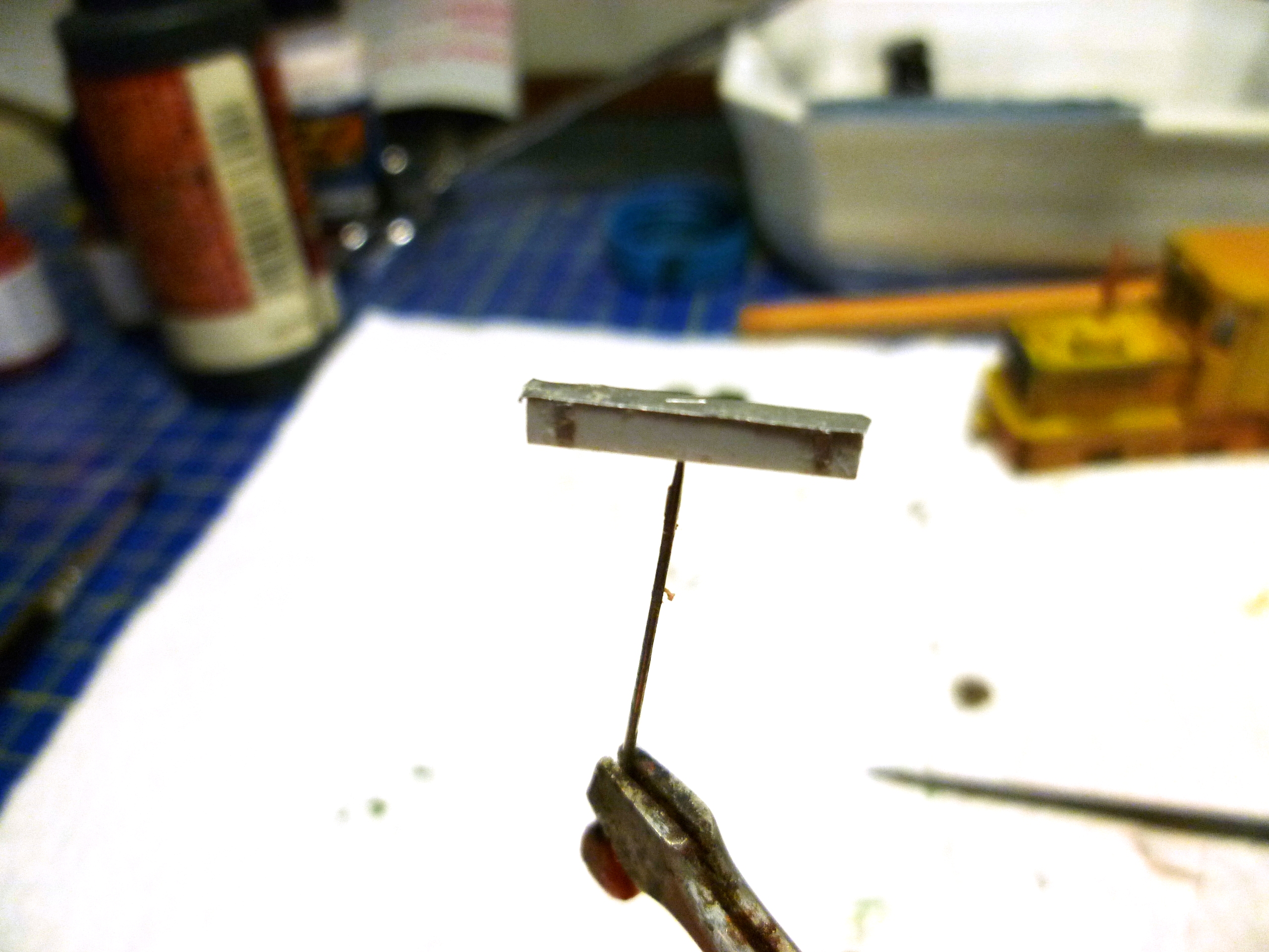

Messagepar Beyer-Garrat » 25 01 2020 à 09:10
Une ch'tite boite a outils avec un morceau de profilé carré et un peu d'étain
