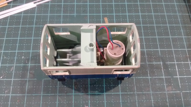

Hello,
j'ai voulu tester la puissance de ce micro moteur, parce que si il ne tracte pas grand chose, ça serait dommage :C6
bref, j'ai ressorti ma caisse d'autorail V13 modifié et installé le châssis ...
... mais cette caisse n'ayant toujours pas de "crochet", l'essai sera donc en pousse avec 2 remorques sur bogies ex V13, pas connue pour être de "bonnes rouleuses" :maitre:
voila un p'tite vidéo sur le rayon de 140mm dit "rayon de la mort" ...
pour moi, ça va aller très bien, surtout qu'il n'y a pas de lest #B6

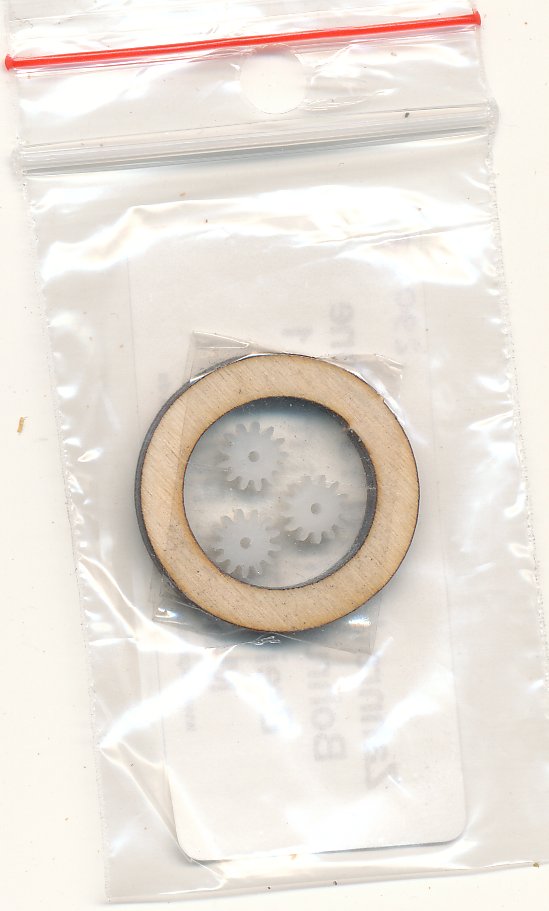

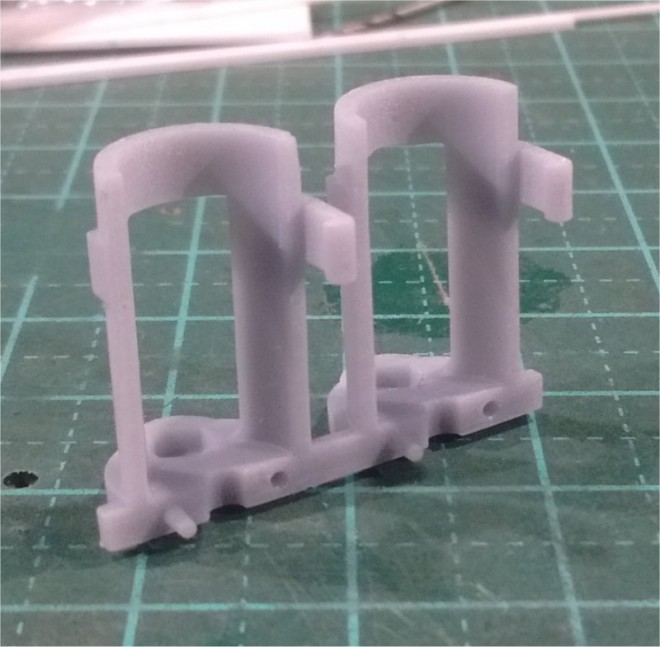

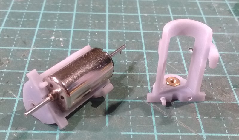

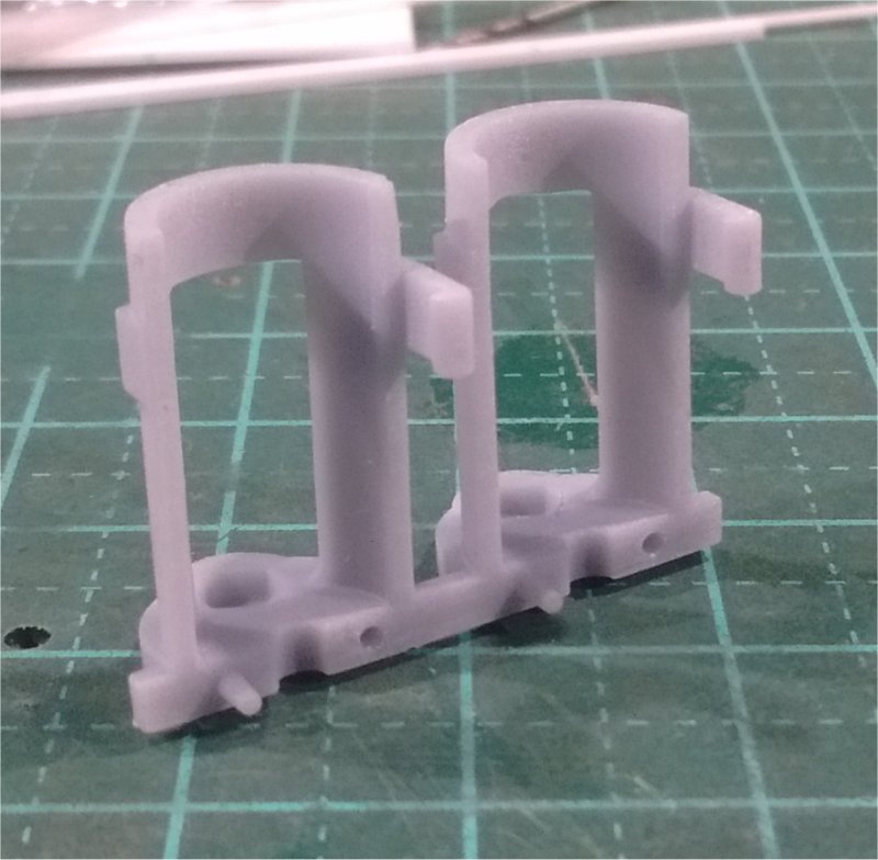

reçu un p'tit cadeau de Sven ce midi ...
... c'est la deuxième impression 3D qu'il avait fait :rod_coeur

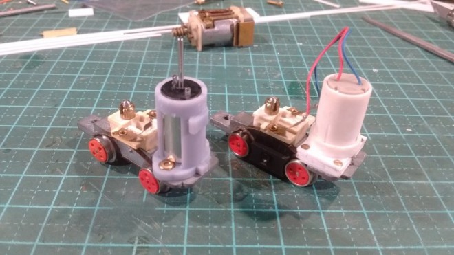

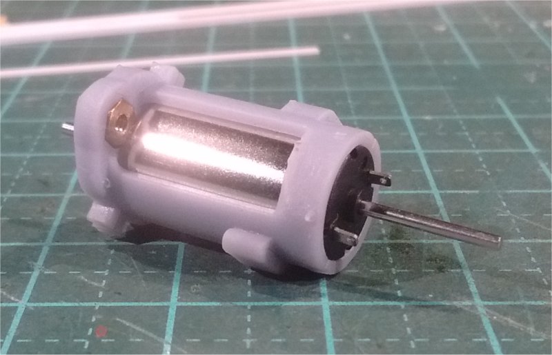

ayant son moteur 8x16 à 2 axes, j'ai voulu tester bien sur: 2 écrous de 1.6, et zou ;)
on clipse ...
... et voila le résultat: a gauche l’impression 3D et à droite le proto ...
... c'est vachement plus simple et rapide :mrgreen:
hélas, Sven n'a pas l'air tres chaud pour le vendre, dommage :C6 H4
Dominique :F5

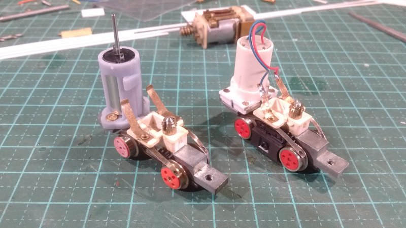

Messagepar augerd » 18 07 2019 à 18:49
hello,

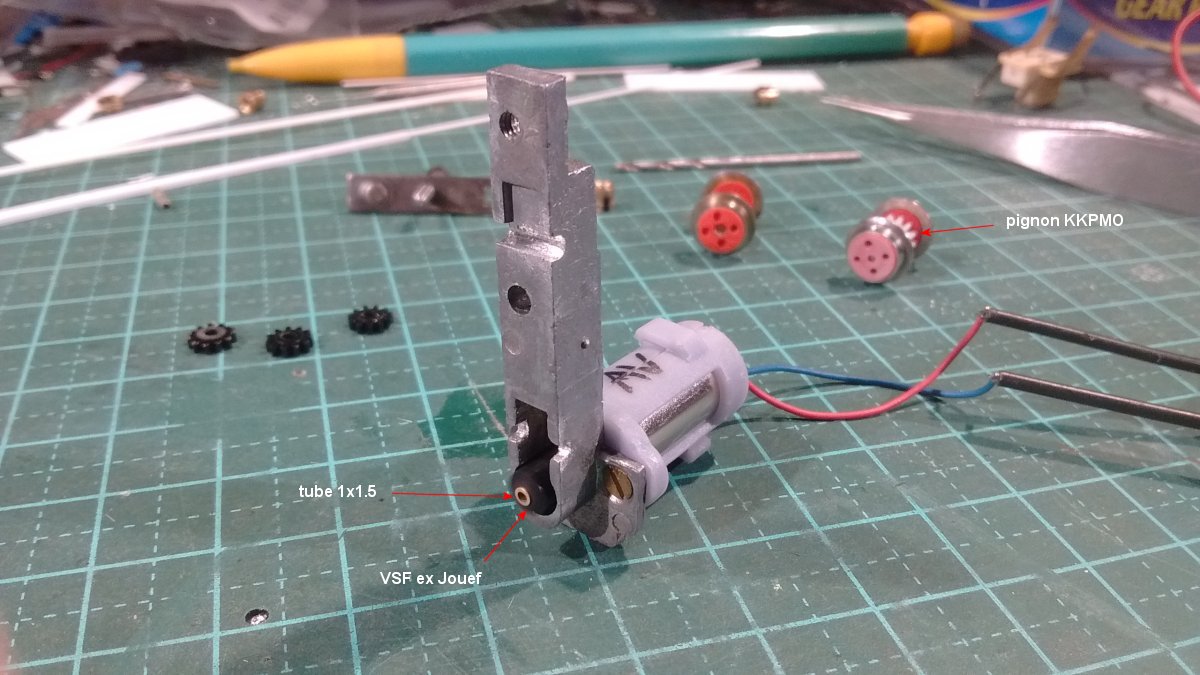

- pignon monté sur l'essieu
- vsf noir ex moteur Mabuchi Jouef monté avec double tube (1x1.2 et 1.2x1.4) sur l'axe moteur pour voir ... j'ai vu, c'est pas stable, ça tourne pas rond :C3
extraction en douceur et re montage avec un tube 1x1.5: c'est beaucoup mieux :boss:
je laisse sécher jusqu’à demain minimum (fixation au "frein filet") puis je continuerais le montage du châssis: ça devrait aller sans problème car j'ai tester avec roues et engrenages montés (sans le moteur) et j'ai pu jouer avec comme une p'tite voiture sur le bureau, aucun ralentissement #B6

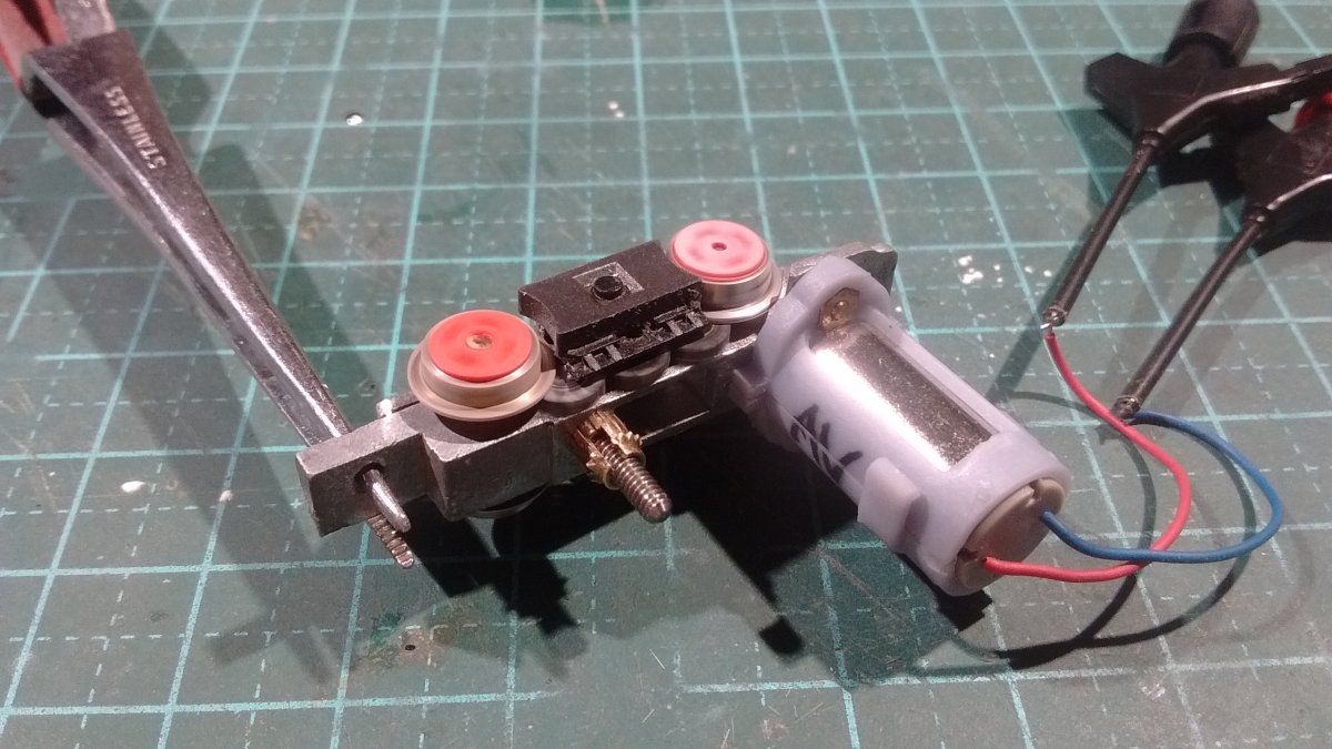

Messagepar augerd » 22 07 2019 à 18:57
hello,

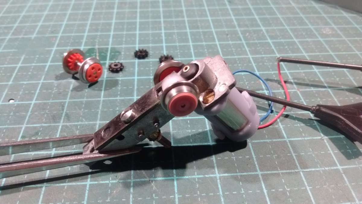

après qlq jours, ça a bien séché :mrgreen:
montage à sec de l'essieu moteur ...
... puis de l'ensemble pignons et 2eme essieu, avec un p'tit coup de poudre téflon Labelle 134 ...
... ça tourne bien, alors test final sur l'ovale de voie ;)
