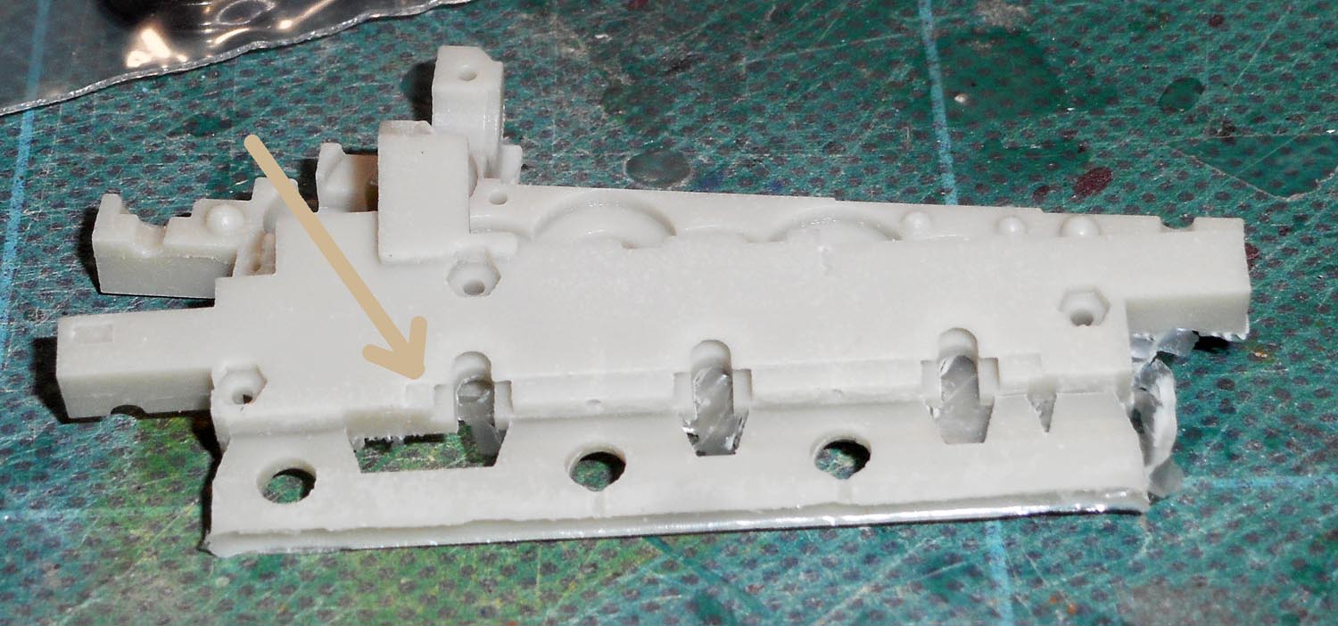

Messagepar Beyer-Garrat » 11 03 2020 à 20:05
Comme nous allons tous avoir du temps pour bricoler les prochains mois :rod_siflet j'ai mis mon nez dans ta Corpet mon Lapin :mrgreen:
En revérifiant ce qui avait été fait par le précédent monteur je me suis aperçu que l'un des flasque du châssis avait joué le premier essieu
(en haut) présentant un léger décalage de 1 à 2 degrés avec l'horizontale ce qui va nous jouer un sale tour au montage de l'embiellage

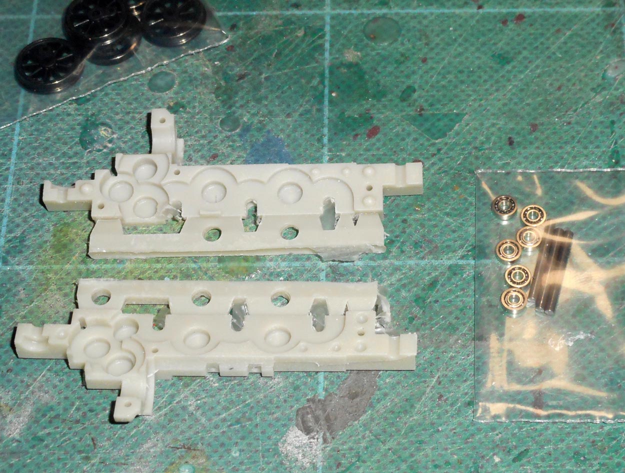

Re: Montage Corpet Charentes TdA [ Hom ]
Messagepar Patrick ze rabbit Deludin » 11 03 2020 à 23:15
Cieux D9 !!!
J'avais bien vu que les petites zoreilles tenant les roulements avaient gerbé...
... mais ça, j'avais pas vu #B8 . Tu parles d'un monteur...
Bon, je peux te dépanner des deux moitiés de châssis, bruts de décoffrage, et même des roulements et des axes :
Mais j'ai pas les engrenages : c'était pour me monter une version démotorisée avec une autre immatriculation (et... me faire la main sur ces foutus embiellages, maintenant que j'ai un feracloquer neuf et performant).
Quand ça me prendra :rod_siflet ...
Tu me donnes ta nouvelle adresse par @ et je t'envoie ça dans une enveloppe blindée.

Messagepar Beyer-Garrat » 11 03 2020 à 23:54
Je ne pense pas que ce soit la faute du monteur mais un des flasque en résine qui a joué en longueur ,je vais voir avec le grand concepteur si il peut nous dépanner des deux flasques châssis
Je devrais pouvoir récupérer les engrenages et les roulements et transférer :maitre:
