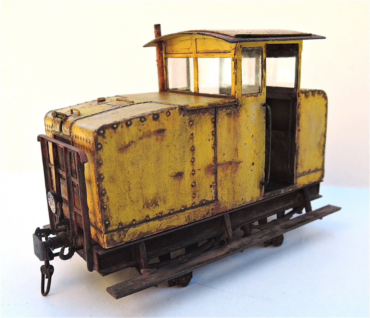

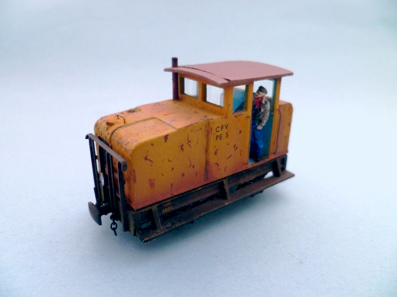

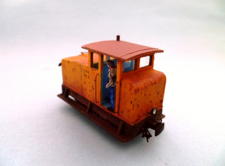

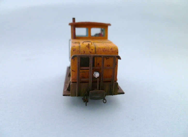

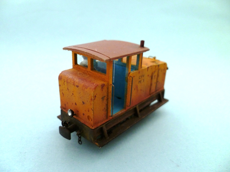

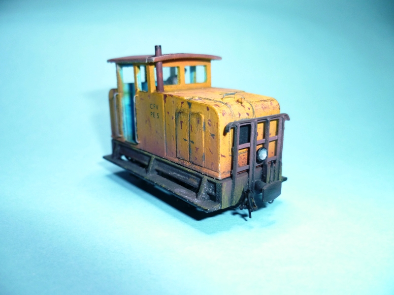

La cabine reçoit un plancher et une cloison qui passe pile poil derrière le moteur.Le volant est collé a gauche sur le plancher.Le toit a reçu une tôle supplémentaire le modèle réel devant avoir quelques pbs de fuites D9
(visible sur les photos) en fait une fine feuille d'alu tiré d'une opercule d'un produit laitier.
Décalques tiré du modèle Tacot du Lac et Cyril #B6
Voila la puce monté et peinte , l'intérieur est peint en bleue navy ou gris artillerie.
Base jaune léger jus noir pour souligner les reliefs et portes de visite .la grille avant est peinte en noir comme l'emplacement de l'ancien feu arrière après avoir été entouré d'un profilé plat Slater's 0.5 qui donne
du relief et évite les débords.
Les phares Interfer installés ,la traverse avant reçoit une épaisseur de cp (0.7)intercalaire de manière à ce que la rambarde n'apparaisse pas fixé contre lui.
Le châssis peint en noir avec un vole de "poussière".
Les points de rouille tiré d'une peinture brun rouge d'apprêt de blindé Allemand.Rayures traces d'usure au graphite et crayon à papier empoussièrement aux terres a décor
Il ne reste plus qu'a poser les vitrages chaines et attelages a vis(ici d'anciens Mougel)
Une fois lesté ,a l'arrière et sous le capot avant l'engin tracte ses 3/4 wagons comme l'original :maitre:
Place aux tophos...

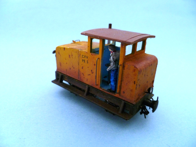

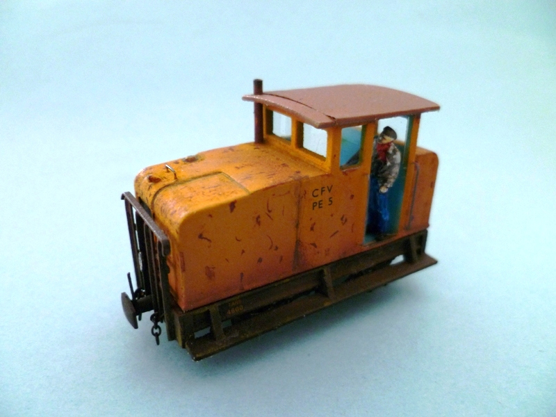

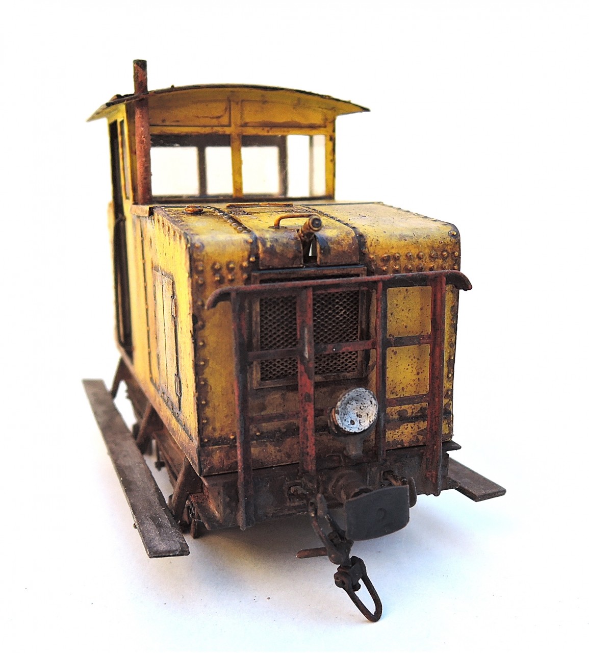

Une petite dernière pour la route

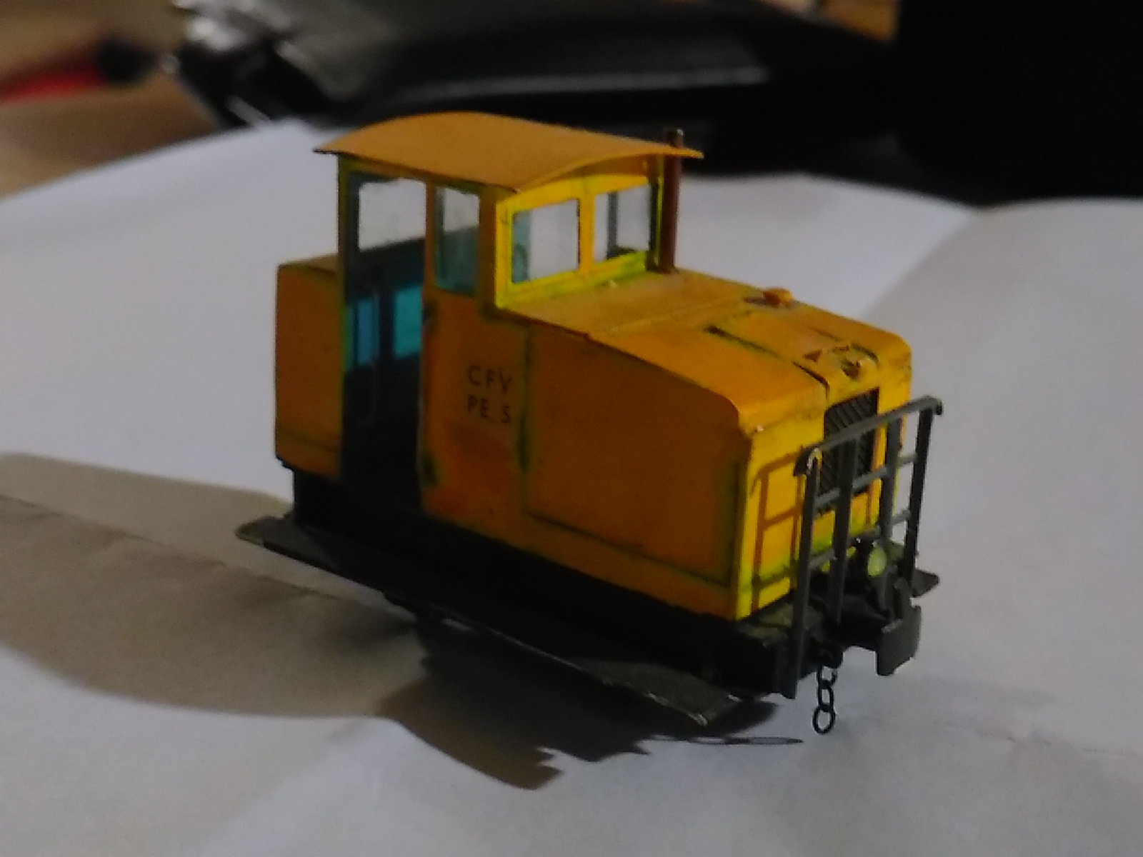

Messagepar Beyer-Garrat » 01 11 2017 à 06:44
Merci à tous :maitre:

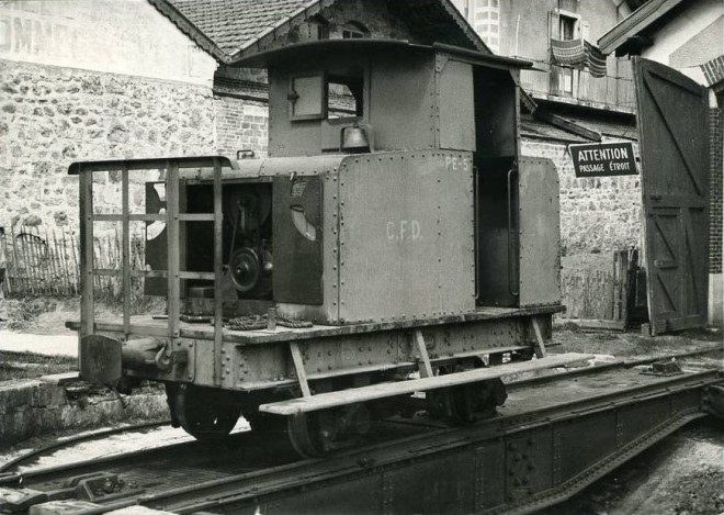

Deux vues de la version initiale avec capot court (avant remotorisation)
