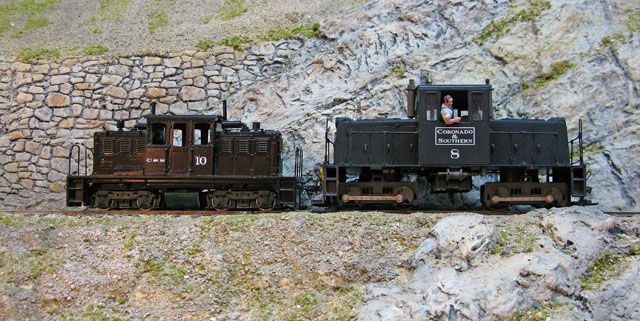

Ca y est, je me suis remis au boulot. Mon nouveau diesel Backwood-Athearn a avancé depuis sa visite chez Jean-Pierre Hacard jeudi dernier.
J'ai terminé la pose des diverses rambardes, poignées, commandes d'attelage.
J'ai recreusé les lanternes pour y insérer des LED, elle-mêmes rabotées pour tenir à l'intérieur. Les pattes des LED sortent à l'arrière des lanternes et plongent dans la caisse (disposition type Bachmann).
Il me reste à peindre la caisse.
Pour le châssis, il faudra que je trouve des flancs de bogies style Pennsylvania. Ceux de la SW 1500 donneuse détonent dans le tableau.
J'ai commencé à préparer l'installation d'un décodeur DCC, mais j'ai perdu les ressorts de charbons dans la bagarre! :C1 . Je n'ai plus qu'à en trouver d'autres! H4
C'était les dernières nouvelles du front.

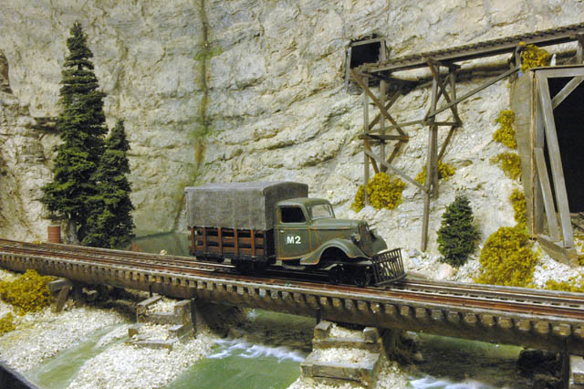

Pour en terminer avec le panorama du matériel moteur de Coronado & Southern et de sa filiale la Coronado Mining C°, voici les railtrucks M1 et M2:
Le M1 est un modèle Bachmann equipé d'un compartiment voyageurs (!) et d'un compartiment courrier. Il s'agit d'un kit de transformation en bois découpé laser dont j'ai oublié la marque. Il est équipé d'un décodeur Loksound extrait d'une goose. Le toit est en tulle pour permettre au son de sortir.
Le M2 est l'ancien 9 Bachmann à cabine Solido (voir plus haut) pour lequel je n'arrive pas à retrouver le fil où était décrite la construction. Il faudra que je reconstitue cette description, car elle en vaut la peine. Depuis la première photo, l'engin a reçu le décodeur Loksound et les deux HP d'une autre goose, le tout camouflé sous la bâche. Il a aussi reçu -non sans mal- des LED dans les phares. on y reviendra.
Messages: 8576

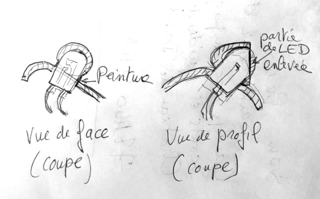

pelican a écrit:des LED dans les phares !!! tu as récupérés ceux du rail car d'origine ??
Non, car les mico-LED ont une grosse base inlogeable. J'ai utilisé des LED classiques de 3mm de diamètre, dont la base est sous l'aile. J'ai dû faire un grand trou dans l'aile et la base du phare et limer en oblique le bout de la LED, qui remplit tout l'intérieur du phare. L'attahe du phare est un peu grosse (3mm) mais ça ne se voit pas trop... mais je crois qu'il faudrait que je fasse un dessin.
Et voila... un horrible crobard, photographié à l'APN.

Dernières nouvelles de mon nouveau diesel. Il a perdu provisoirement ses phares et gagné une livrée funèbre: un coup de vieille bombe Testors noir brillant. Quelques décals tirées de mon stock et laissons sécher un bon bout de temps avant de passer un coup de vernis mat en bombe et de patiner le tout..
Je me demande où je vais loger un haut-parleur. Je commence à envisager de fabriquer un toit un peu plushaut et plus arrondi qui contiendrait un baffle avec un grand HP tourné vers le bas. Si ce toit était amovible, ça faciliterait en outre le câblage du HP et des feux. Le problème sera d'obtenir un bon raccord entre le toit et les flancs de cabine. A étudier...
Une autre image montrant la différence de gabarit avec le GE45:
Messages: 8576

Mon Diesel a un peu avancé. J'ai trouvé des ressorts d'origine indéterminée pour tenir les charbons du moteur. En attendant d'acheter un Loksound, j'ai équipé l'engin d'un décodeur B'mann de récupération. J'ai également installé les LED, et voici une image des premiers essais en ligne.
Problème, l'engin ne prend pratiquement pas le courant par les essieux extrèmes, et ça donne un fonctionnement erratique malgré les volants d'inertie et un bon décrassage des roues. Le DCC est beaucoup plus exigeant que le CC question prise de courant. Le système de prise de courant sans frotteurs, avec demi-axes et demi-chàssis de bogies isolés n'est pas fameux. Je vais ajouter des lamelles de prise de courant sur toutes les roues.
Je suppose que la nouvelle SW1500 Athearn marche mieux, mais elle est bien plus chère et ne s'adapte sans doute plus pile-poil dans la caisse Backwood.
Messages: 8576
