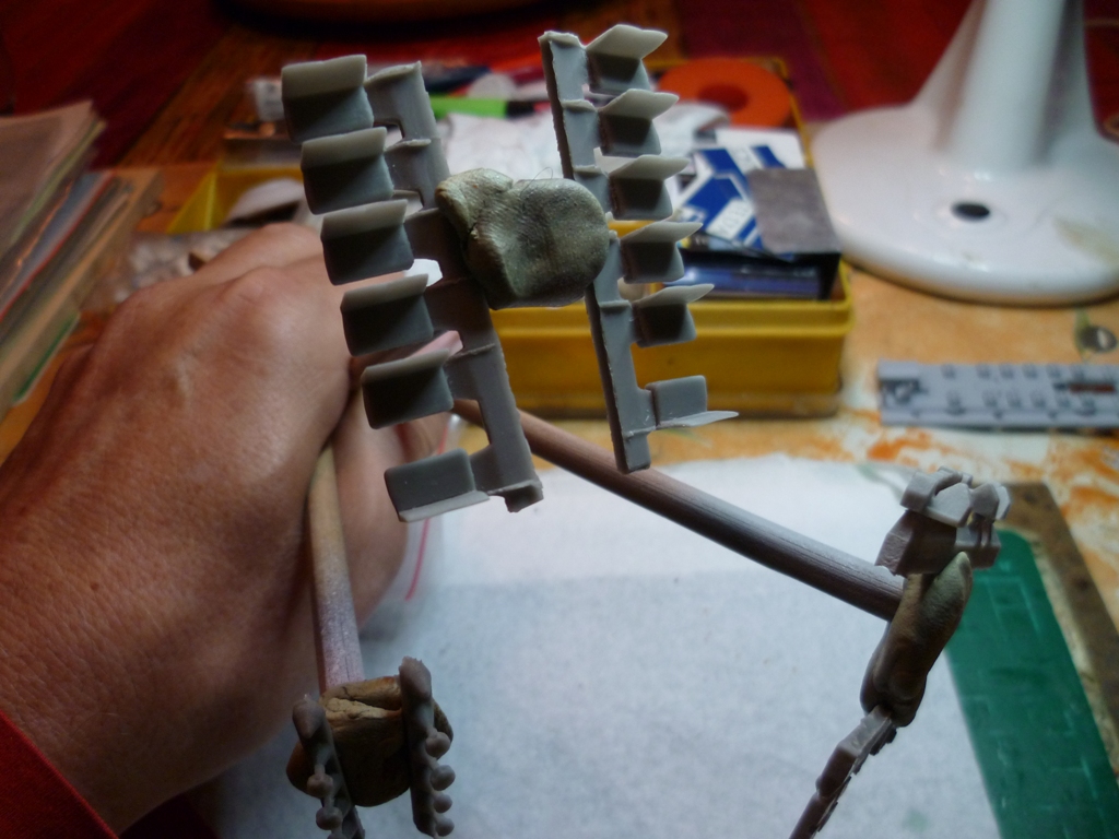

Une fois ces sous ensemble apprêté ,je les laisse les grappes de moulage pour peinture a l'aéro
Montage ultra simple a l'aide de baguettes en bambou provenant du Chinois du coin et de Patafix, vu la légèreté des pièces aucun soucis de fixation :H1

Re: Dedion NJ1 Cher à partir d'un kit TdA ( Hom )
Messagepar pelican » 29 12 2016 à 10:51
pour être simple, c'est simple ... H4 H4 H4

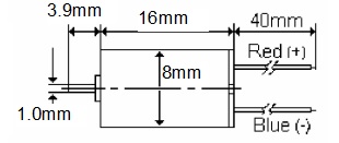

Hyper simple comme la nouvelle motorisation C7
comme je ne souhaitais pas tailler en pièce le châssis je me suis rabattu sur un moteur 10 V commercialisé par Nigel Lawton de petite taille il est puissant silencieux et fonctionne sous 12V grâce a un résistance de 150 ohm livrée
et cerise sur le gateaux il est compatible DCC
un adapteur
dispo au même endroit permet de passer l'axe de 1 a 1,5 mm pour pouvoir utiliser la pignonnerie standard

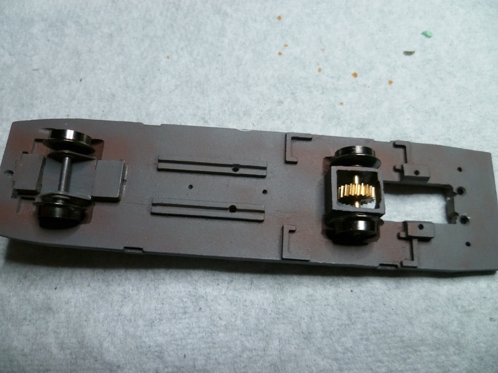

Un pignon ,une vis sans fin,un essieu provenant de la boite a brol et hop j'ai confectionner un "puit" en CP, installer 2 bagues en laiton sur l'essieux et mis en place un joliment beau pignon en laiton :B3
l'essieu avant sur palonnier est a monter avant pour régler en hauteur le nouveau montage.La découpe moteur est faite a la lime dans le châssis en forme de V.La partie large du coté de l'aménagement intérieur
comme ceci:

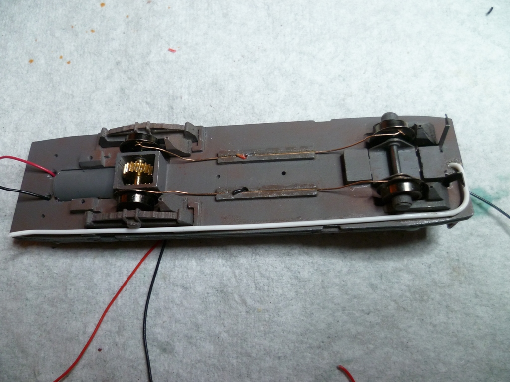

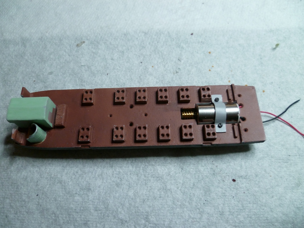

Messagepar Beyer-Garrat » 30 12 2016 à 00:00
Une bride un peu plus longue que celle prévue d'origine est monté par l'intérieur pour maintenir le moteur en place et c'est tout :B3
Messagepar 05mogul05 » 30 12 2016 à 11:15
Hello J.P. :F5
Simple, mais efficace :maitre:
Le réglage du jeu "pignon/vis" ne pose pas (trop) de problèmes ? :F9
Messagepar Beyer-Garrat » 30 12 2016 à 12:09
Bonjour Gérard :F5
Pas trop de difficulté en fait j'ai agrandi la découpe moteur a bords droits jusqu'à ce qu'il s'encastre au tiers de sa hauteur ,j'ai ensuite évasé les bords tout doucement à la lime de Genève jusqu'à obtenir la bonne hauteur
pour un jeu à fond de dent correct.La bride (légèrement agrandie) est montée par l'intérieur a l'inverse de son montage d'origine ,en utilisant les mêmes fixations. :maitre:
Au cas ou je me sois loupé, j'avais toujours la possibilité de limer en coin deux bandes de cp, mises en place de chaque coté du moteur et collées en place plus ou moins loin, pour récupérer mon jeu.
Pas très mécanique j'en conviens, mais le cahier des charges imposait le remplacement du moteur tout en récupérant l'ensemble des éléments du kit, qui devaient êtres montés a l'identique C7

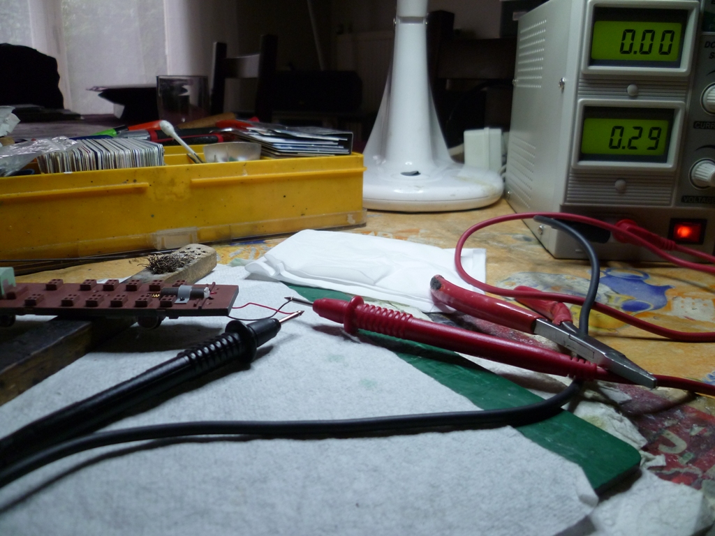

L'ensemble à vide, bien entendu, commence a tourner sous 0,3V,sans point dur.
Messagepar 05mogul05 » 30 12 2016 à 15:06
Beyer-Garrat a écrit:Bonjour Gérard :F5
Alors c'est top ! #B6

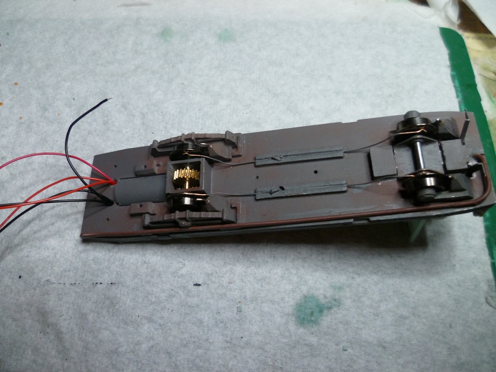

Il ne reste plus qu'a installer les prises de courant en bronze phosphoreux et le tuyau d'échappement qui comme nous l'avons vu sur la première photo du NJ1 débouche a l'arrière gauche de l'engin.

Messagepar 05mogul05 » 31 12 2016 à 11:50
Le fil rouge avec le fil rouge, le fil noir avec le fil noir . . . . . . ;)
D'accord, mais pourquoi cette "profusion" soudaine de fils rouges et noirs D9

Messagepar Beyer-Garrat » 31 12 2016 à 12:32
C'est en fait l'éclairage avant , l'éclairage arrière ,la prise de courant et le moteur soit 8 fils D9 ramenés a l'arrière (éventuelle pose d'un décodeur)
j'ai modifié l'ensemble pour faciliter le câblage et éviter un sac de fils visibles .
