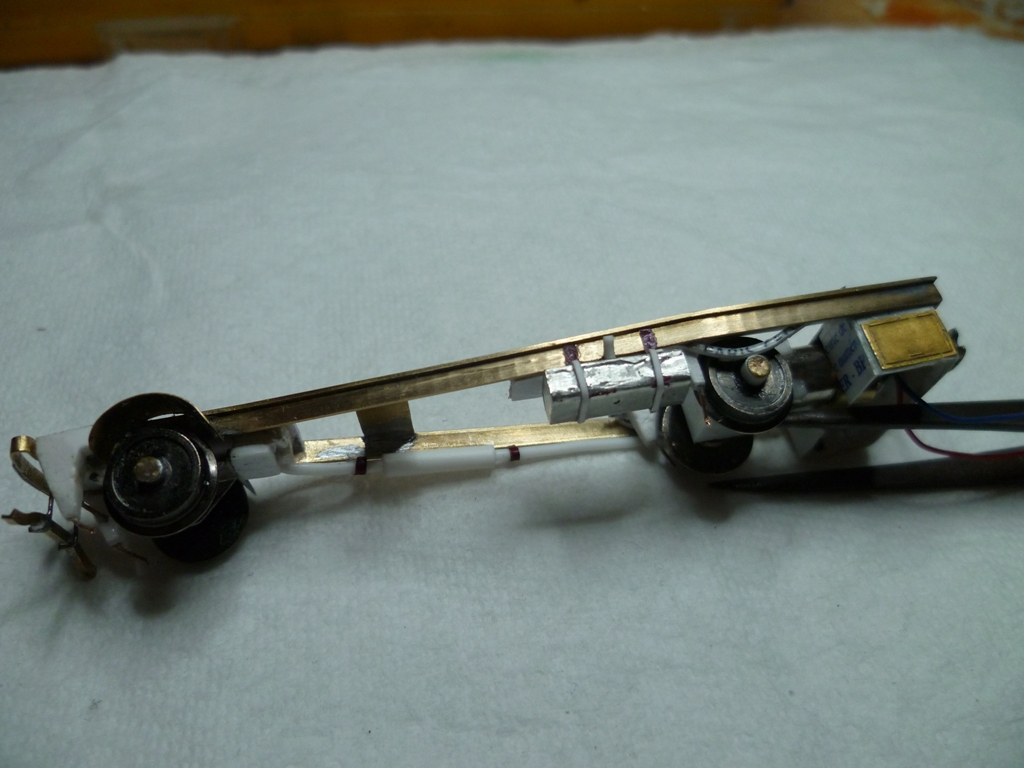

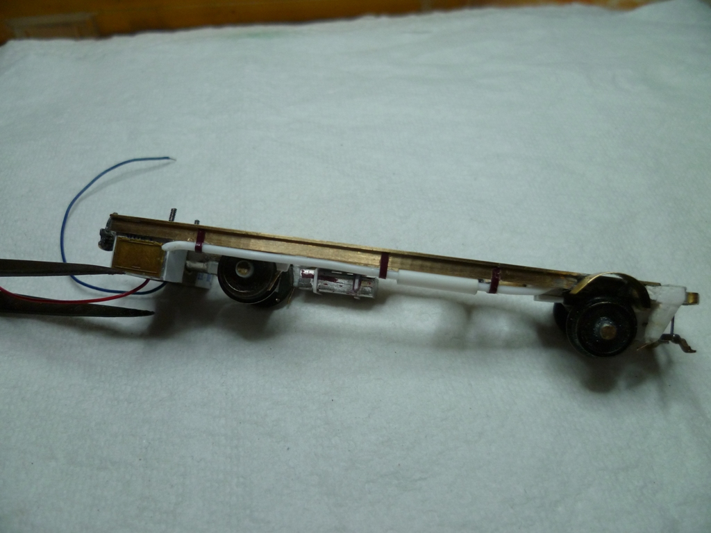

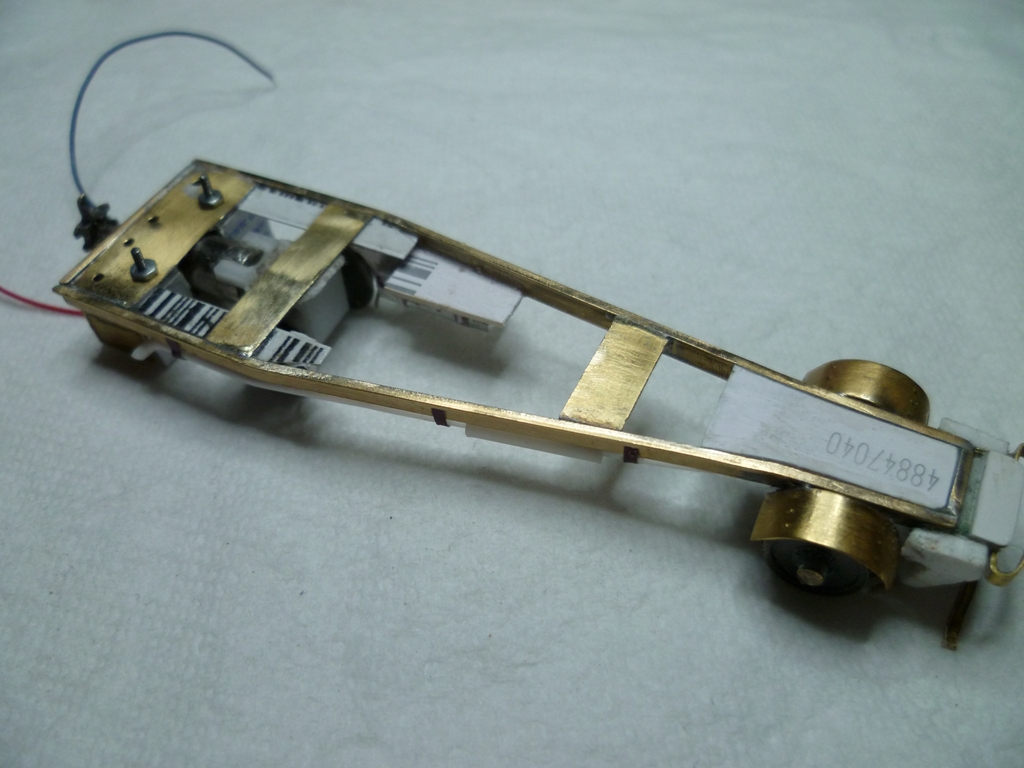

Le collage de différentes longueur de cp m'a servi de base pour fixer les différentes pièce de détail
Le pot d'échappement (profilés Slater's attache en étain) la sortie devrait en réalité se trouver de l'autre coté le dernier pot de détente se trouvant devant le coffre arrièrre ,impossible ici en raison de la motorisation
Le coffre arrière bien pratique pour dissimuler le réducteur porte en laiton Géco.
Et enfin le réservoir d'essence simple rectangle de forex habillé d'étain ,les lames de ressort sont simplement évoquées boite a brol oblige C7
La bestiole commence a prendre forme pas si mal pour de la récup (auto félicitation gratuite) :H1

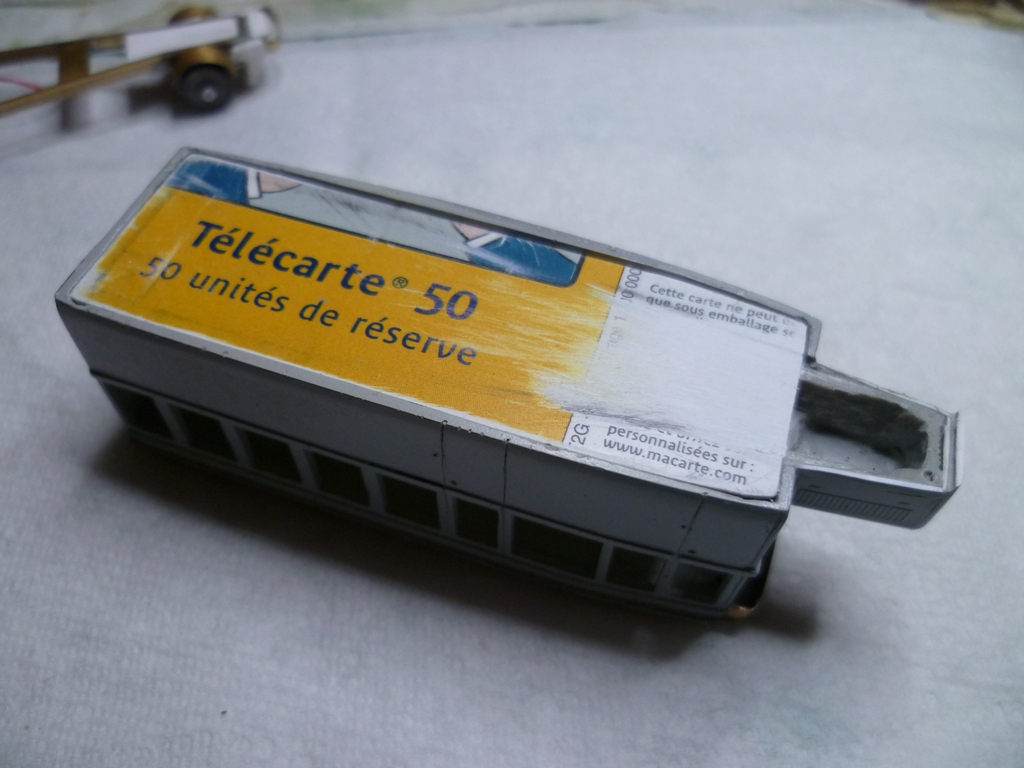

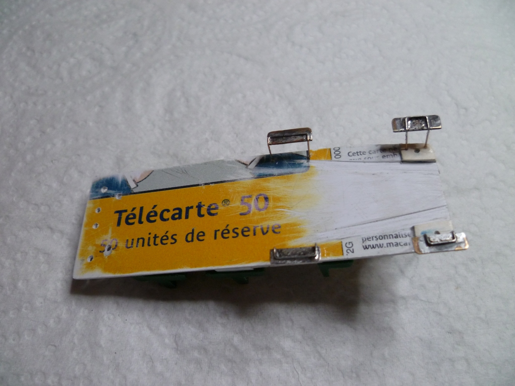

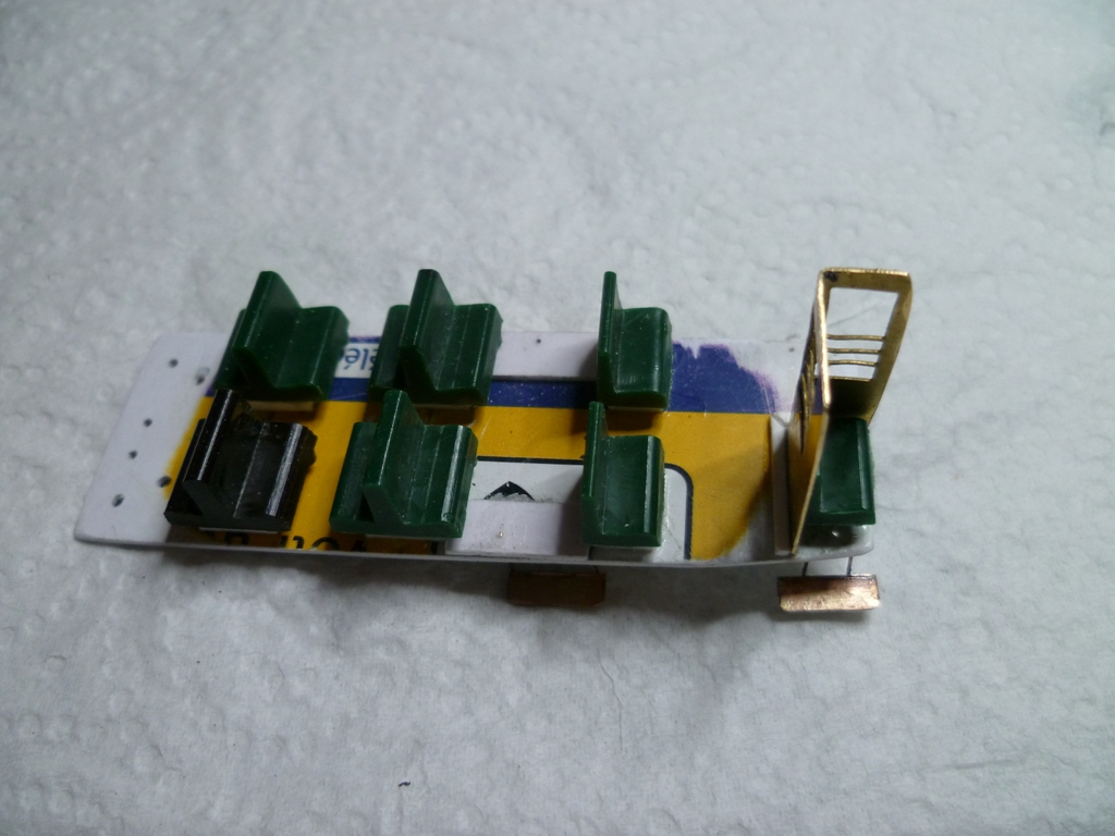

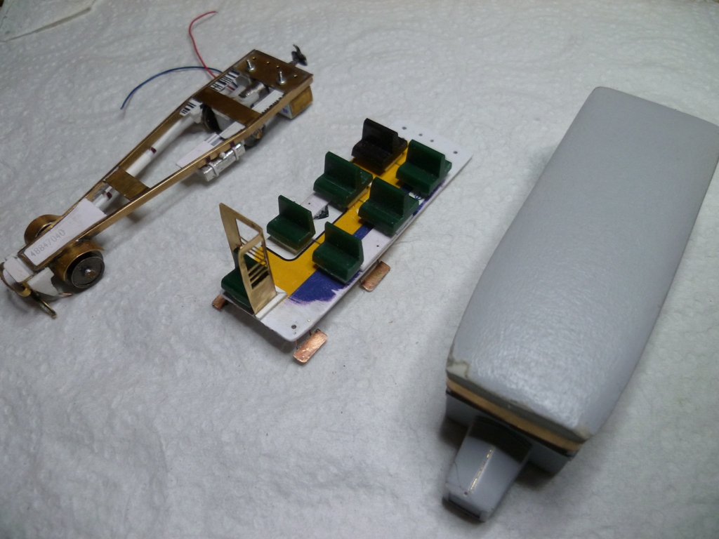

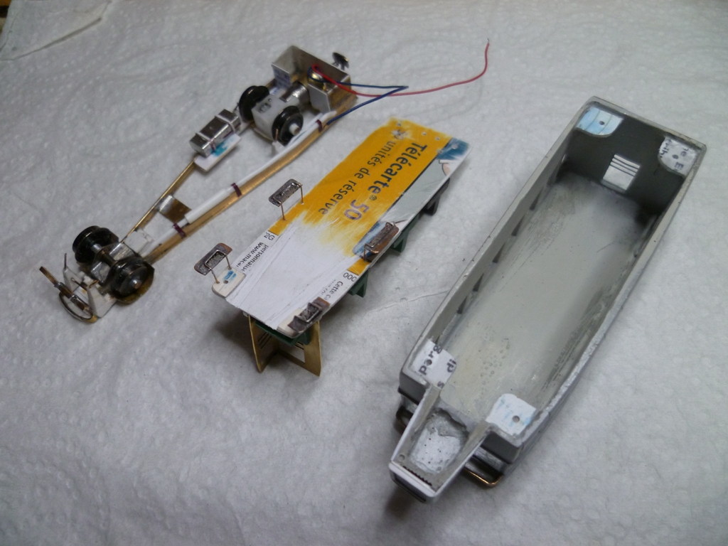

Toujours tiré de la boite a brol le plancher très low cost :H1 l'intérieur du capot moteur a été creusé a la fraise pour accueillir un lest en plomb.
Quelques siéges de provenance Interfer reste de l'aménagement des Billards la cloison intérieur de provenance Géco
Quelques marchepieds maison soudés en laiton
Et hop roulez petit bolide .......... :H1

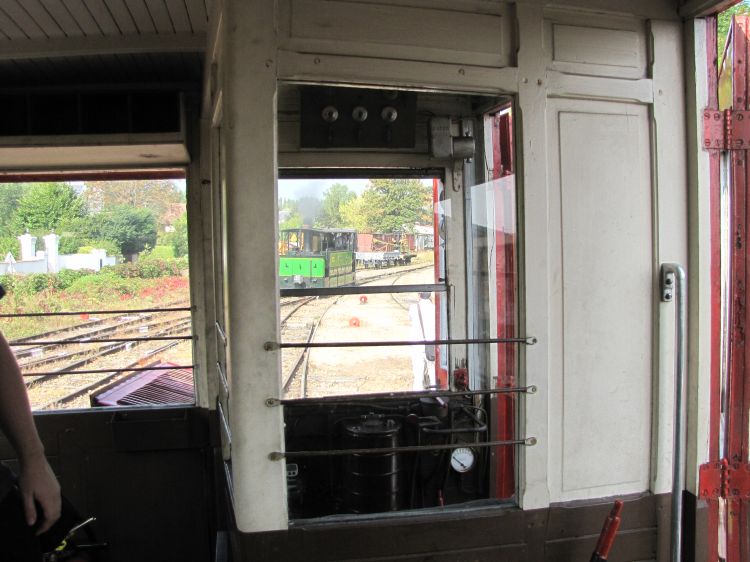

Messagepar Pirlouit95 » 26 10 2016 à 18:24
Beyer-Garrat a écrit:Toujours tiré de la boite a brol le plancher très low cost :H1 l'intérieur du capot moteur a été creusé a la fraise pour accueillir un lest en plomb.

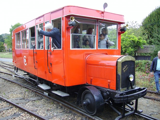

Bonsoir Beyer-Garrat.
La 2ème photo, c'est au MTVS de Butry, non?
J'y suis allé cette année. Je n'ai malheureusement pas eu l'occasion de faire un tour dans le Dedion.
Par contre, j'ai pu faire un tour avec celle qui arrive en face.

Messagepar Beyer-Garrat » 26 10 2016 à 18:56
@Pirlouit95 Exact ce sont bien des photos prises a Butry en 2009 :maitre:
