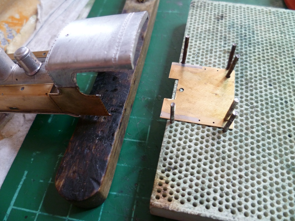

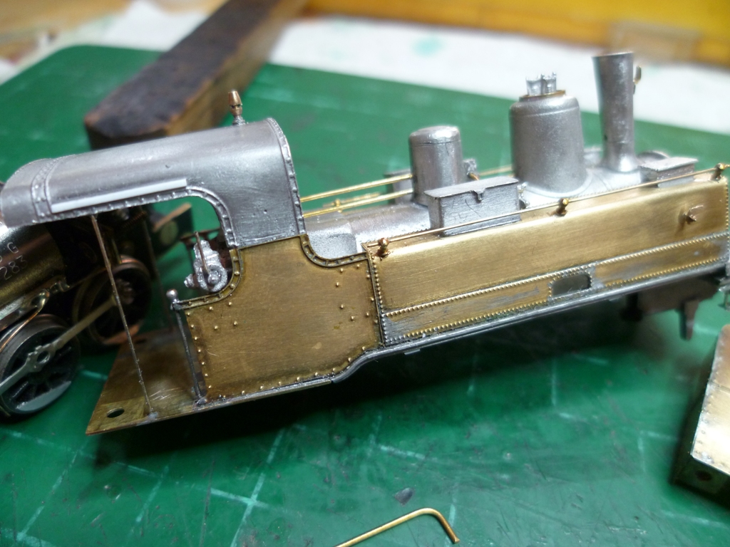

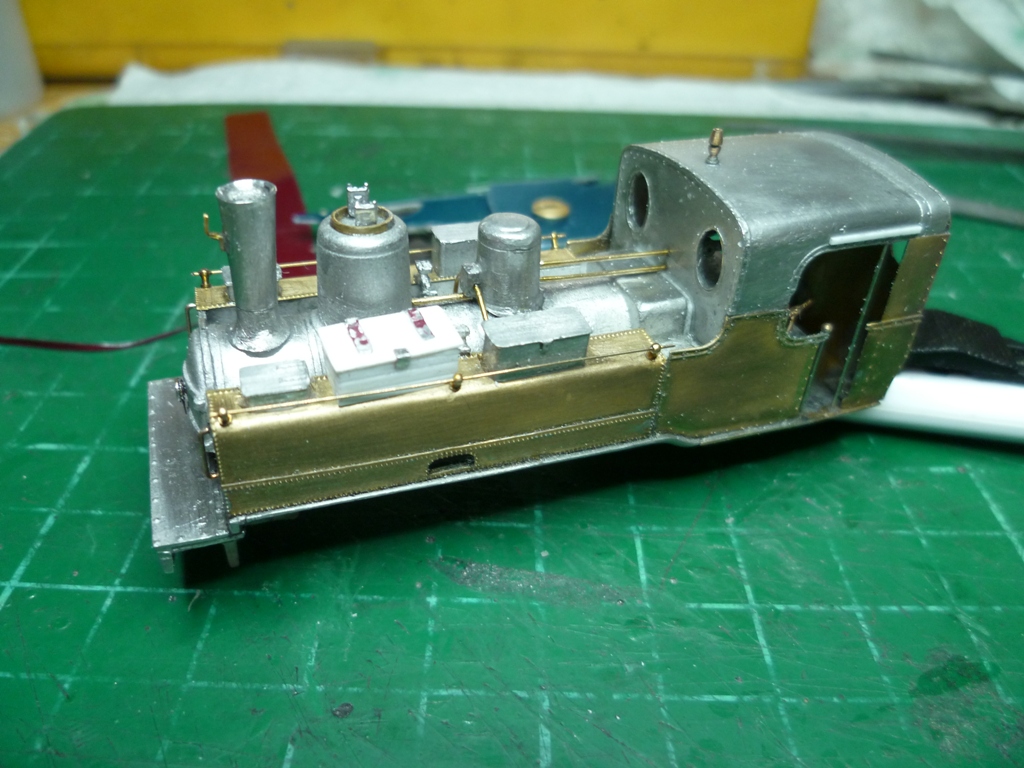

La caisse en métal blanc avait connue un début d'assemblage par l’un des propriétaires précédents le montage étant propre il me restait a assembler les éléments en laiton par collages ou soudures
le toit, le plancher qui a nécessité un petit montage pour être correctement immobilisé avant soudures
et le "buffet" qu'il m'a fallu retravailler pour s'ajuster correctement avant aménagement

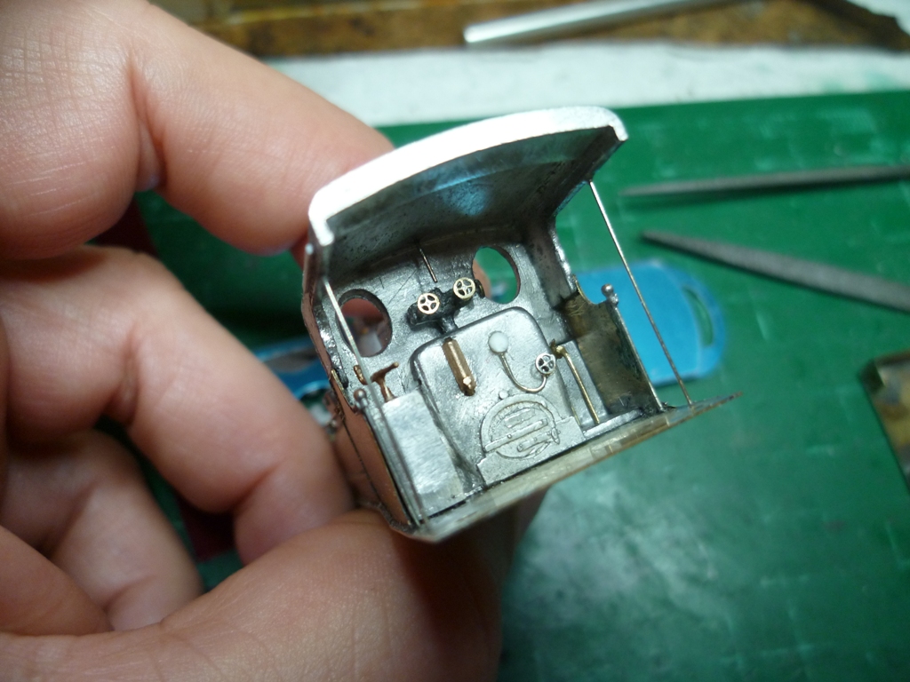

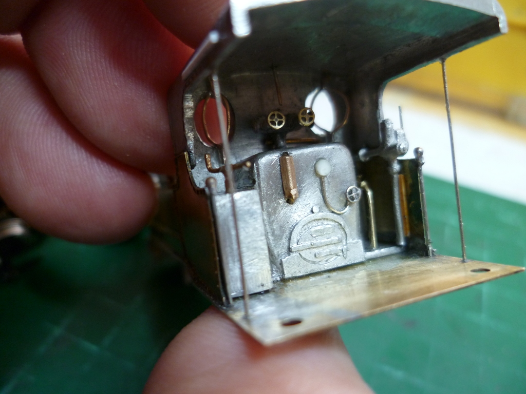

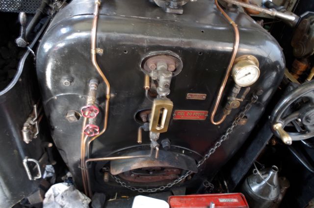

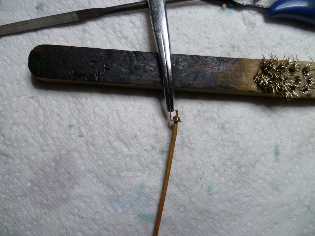

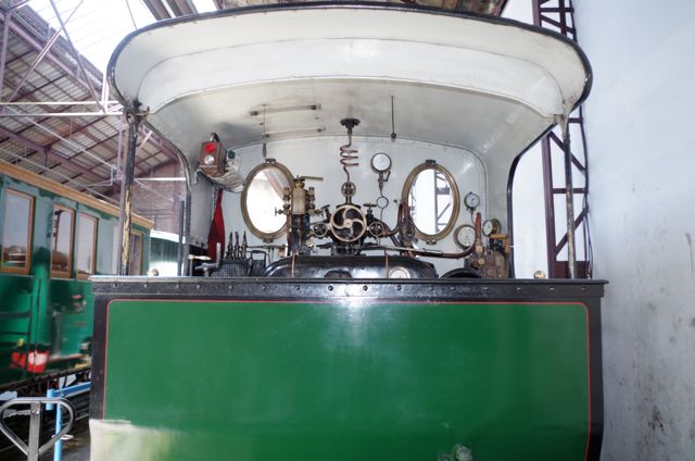

Poursuite de l'aménagement de la cabine :
Les fenêtres pivotantes ne sont pas incluses dans le kit elles sont réalisées en fil laiton (2 1/2 ovales soudés ensemble) formé sur un gabarit et aplani a la lime :maitre:

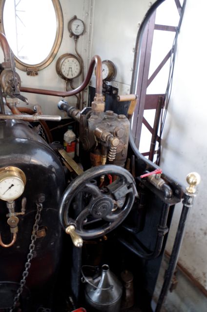

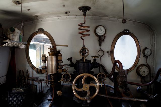

Messagepar YVES » 08 04 2016 à 20:16
Si ça peut aider, l'abri de la 030T Corpet TIV du MTVS.

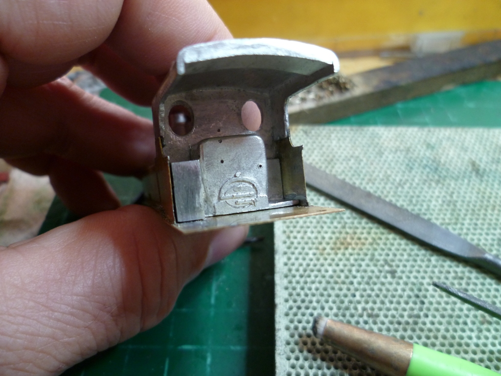

Montage de la caisse et des éléments en laiton qui demande un peu de doigté pour la soudure en raison de la proximité du métal blanc
Le choix existe d'origine dans le kit, sur la partie arrière de la cabine avec des pièces laiton apparemment ouvertes du moins au début sur les deux premières machines modifiées en 031 ,elles furent toutes modifiés en cabine fermée
J'ai choisi de rendre cette pièce démontable en la fixant par vis et écrou a l'aide de petites pattes soudées , ici la mise en place de l'écrou (la pique permet le centrage de l'écrou et empêche la soudure de pénétrer le pas de vis)
Quelques ajouts et modifs, cerclage au sommet du dôme ,gouttières ,support lanternes ,canalisations réalisés d'après photos

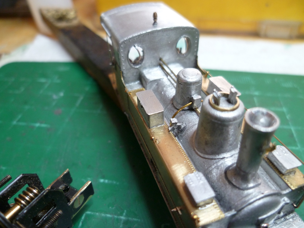

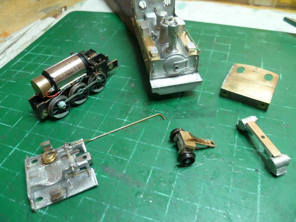

Messagepar Beyer-Garrat » 10 04 2016 à 10:15
Je poursuis le montage , les différents sous-ensemble le bissel naturellement d'un naturel baladeur (surtout aux jonctions des modules en expo), le diamètre des roues a été réduit par remplacement pour éviter de toucher le châssis
métallique et provoquer un court circuit, un système d'appui de récupération 031T Lilliput a été aussi installé :maitre:

Messagepar YVES » 10 04 2016 à 16:28
"un système d'appui de récupération 031T Lilliput a été aussi installé", Pourrais-tu préciser ?
C'est la truc avec une languette, collé sur un isolant ???

Messagepar Beyer-Garrat » 11 04 2016 à 08:22
C'est le ressort d'appui que l'on voit sur la notice d'entretien de la 031 Lilliput Hoe entre le train de roues et le bissel arrière,un peu similaire a l’avatar de Pélican C7
Ressort maintient bissel.JPG (18.87 Kio) Vu 2709 fois
La partie claire visible sur le bissel Géco est un habillage extérieur en laiton :maitre:

Messagepar Beyer-Garrat » 12 04 2016 à 08:54

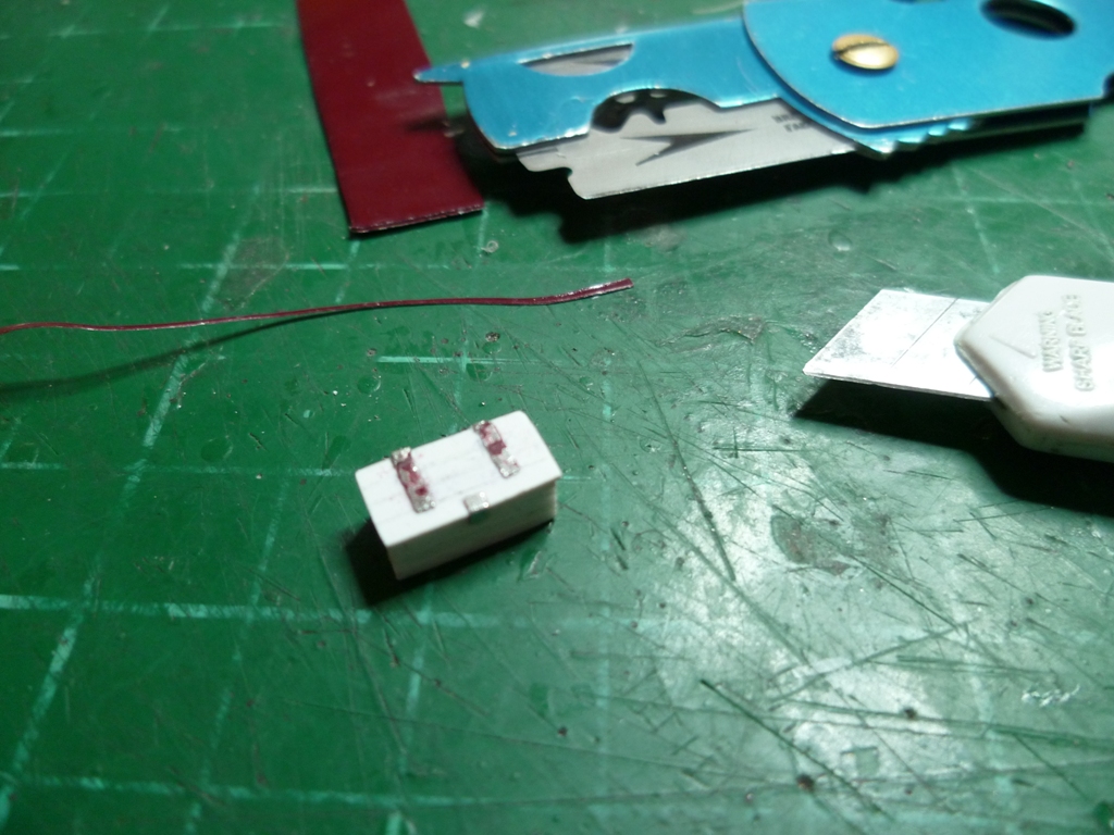

Comme visible sur cette photo ces machines avait tout un bazar (certains dirait les éléments nécessaires a leur fonctionnement) :H1 sur les dessus, briquettes, cric, boite a outil et une très belle cloche :B3
BCF n'ayant pas encore commercialisé ces boites a outils lors du montage de cette machine, je m'en suis fait une petite en cp et étain :maitre:
