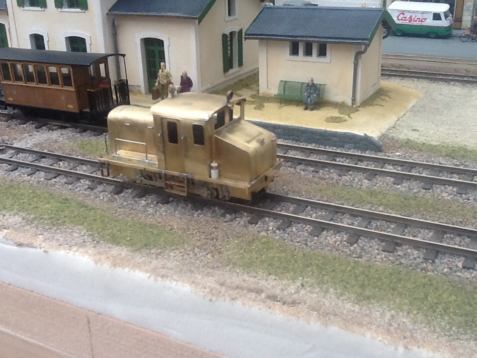

Pour l'autre coté je n'ai que le BA11 en gros plan

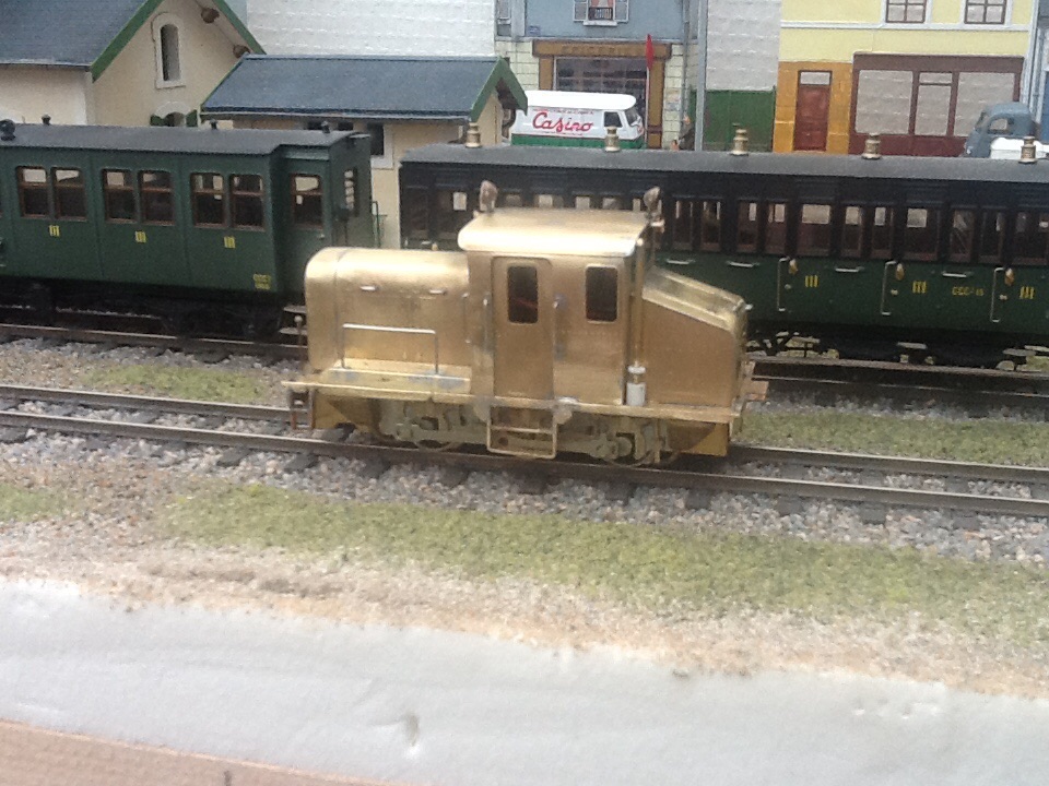

Je reste sur ma version actuelle C7 Mais il y a pas mal de chose à ajouter au kit et des truc à modifier pour coller au modèle :B3
Bon, si quelqu'un veut se séparer d'un BA11, je suis preneur #B5

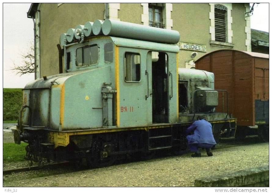

BA 11 - Un joli locotracteur, à l'université d'été PME en baie de Somme.
D'autres jolis modèles, par ici : viewtopic.php?f=6&t=4140&start=0

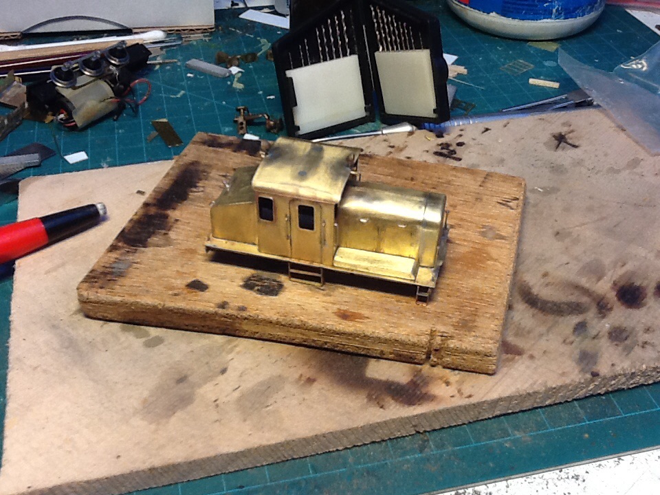

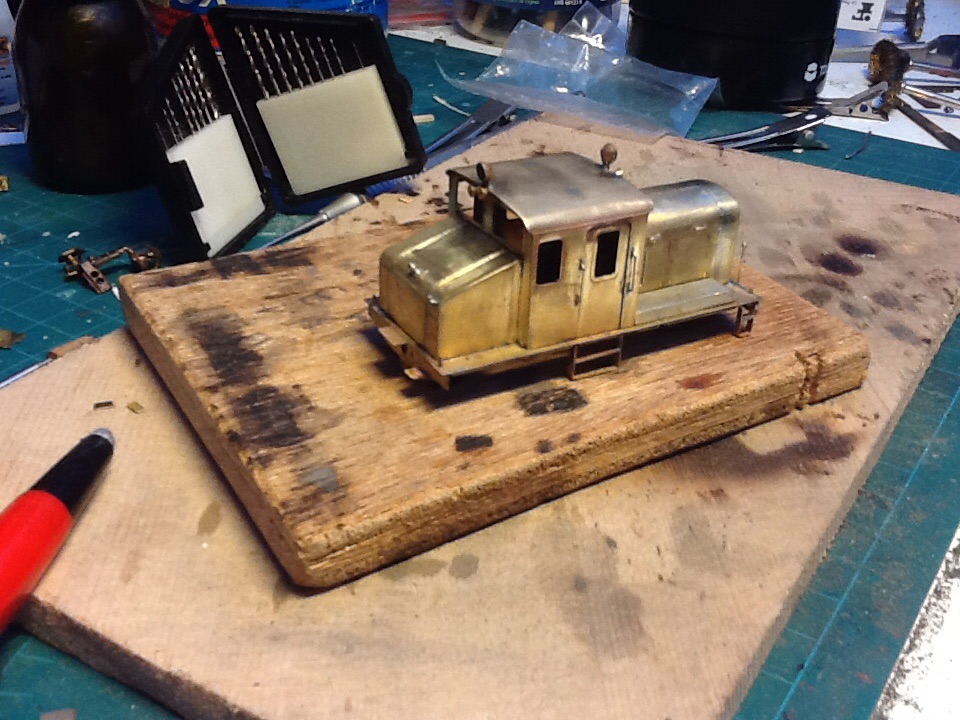

Pose des portes et main-montoires, des trompes Interfer, les projos viennent de chez Dutdut et au moment de poser les gueuses, gueuzes?, un problème arrive:
Le châssis est plus large que sur le modèle réel H4 Franchement je me serais contenté de ça si ça n'était pas si voyant justement au niveau des gueuses et des main-montoires qui sont positionnées dessus et non à côté comme prévu dans le kit (configuration qui convient au 11 mais pas au 12).... Bref, on va jouer de la lime et reculer un peu les marchepieds pour que l'alignement soit correct #A8 Oui, je sais, c'est de l' :edm: mais j'aime bien C7

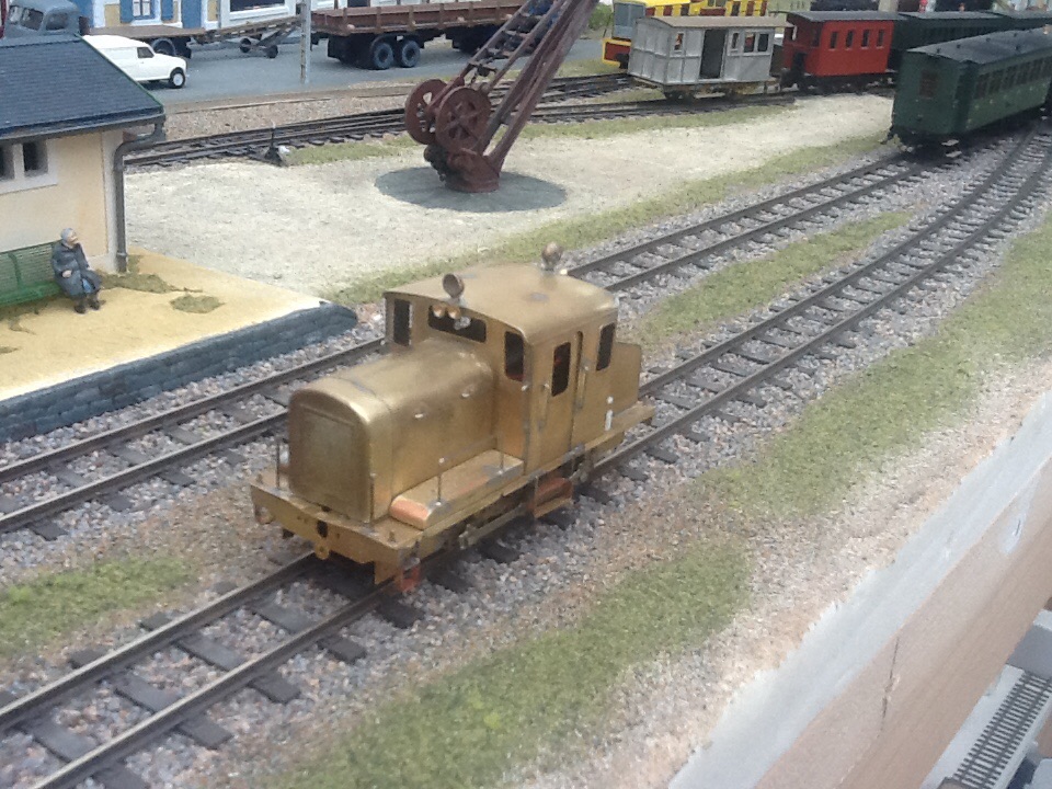

Ça commence à avoir une meilleurs tête C7 les bielles passent juste derrière les marchepieds, par sécurité, comme JP, j'ai virer la vis sur l'essieu central pour éviter qu'il ne vienne taper. On va ajouter des équerres, voir s'il y a la place de passer la ligne d'échappement sous le châssis (toujours les bielles H4 ) et détailler les traverses... On pourra passer à la peinture et à la modif d'un attelage magnétique TdA pour finir :maitre:
