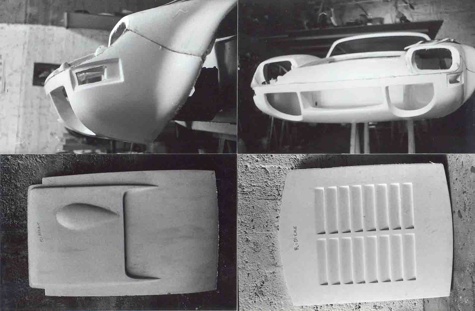

C'est surtout un problème de préparation de la surface, AVANT la peinture. Les modélistes n'ont pas encore l'habitude ou la technique...
En fait, ce n'est pas grand chose, comparez avec le regelcoatage d'un planeur, 15 m d'envergure minimum : on arrête de poncer lorsque l'on ce voit sur la surface !
Re: [HOe] Une petite 020 originale.
Messagepar Storm » 15 02 2016 à 21:14
Bizarre ce terme :F9 Le Gelcoat étant un produit de préparation des moules dans le composite ayant pour effet de faciliter le démoulage.... Après, je veux bien te croire, je suis bien moins versé que toi dans ce qui touche au vol libre :maitre:

YVES a écrit:C'est surtout un problème de préparation de la surface, AVANT la peinture. Les modélistes n'ont pas encore l'habitude ou la technique...
Je n'avais pas de quoi vraiment poncer, peut être que je recommencerai plus tard, mais pour l'instant je laisse comme ça.

Storm a écrit:Bizarre ce terme :F9 Le Gelcoat étant un produit de préparation des moules dans le composite ayant pour effet de faciliter le démoulage.... Après, je veux bien te croire, je suis bien moins versé que toi dans ce qui touche au vol libre :maitre:
Comme il faut toujours faire amende honorable, je me suis lamentablement planté sur le Gelcoat et effectivement, on utilise ce produit pour faire de la retouche post-cuisson et surtout sur des composites utilisés pour des planeurs ou même des bateaux :maitre:
L'expression est donc tout à fait justifiée :B3

Pour les carrosseries auto, ça fait les deux : une "bonne couche" de Gelcoat en fond de moule donne la couleur (éventuellement) et surtout l'aspect lisse qui cache la structure des différents produits qu'on va étaler ensuite (je passe les détails et les noms scientifiques). Et on "décoffre" plus facilement.
Cela facilite ensuite la finition avant peinture... même s'il y a de nombreuses reprises à faire après coup (bullage, joints de moules, etc.). De toute façon, il y a un sérieux ponçage au 1200 à l'eau et une couche d'apprêt avant la peinture.
Tiens, ça me rappelle le traitement de certains modèles en 3D, ça...

en construction navale le Gel coat est surtout là pour rendre étanche la coque , car la résine polyester est une vrai pompe à eau , d ou les problèmes d osmose :maitre:

(...et c'est vrai aussi pour l'intérieur des ailes de voitures : les "caisses polyester" des années 80 ont été les premières à avoir des contre-ailes, du coup ! En avance sur leur temps...)

Je referai peut être la peinture un jour pour enlever les stries mais je verrai plus tard.
Tu t'es pas tant planté que ca Pascal ! En fait le gelcoat est utilisé aussi bien pour faire le moule que pour le retoucher ou retoucher une piece par l'extérieur. Il a la propriété de sécher quand il est a l'abri de l'air: pour créer un moule, tu badigeonnes ton master avec (apres avoir posé un agent demoulant bien sur!) et quand il est "amoureux" ( poisseux quand tu poses le doigt dessus sans qu'il reste un dépôt sur ton doigt) tu peux recouvrir de résine et de fibres (il doit d'ailleurs m'en reseter 3 rouleaux (plus de 300kg D9 ) qui trainent dans un coin !)
Pour le travailler en retouche, il faut utiliser une gelcoat paraffiné : en fait la paraffine remonte en surface formant une couche qui permet au gelcoat de secher a l'abri de l'air
Surtout, faire attention de bien utiliser la bonne version sur la bonne application: rien de plus enervant que de perdre des semaines de boulot parceque le gelcoat n'a pas séché !
