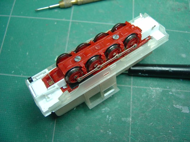

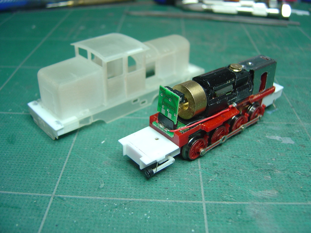

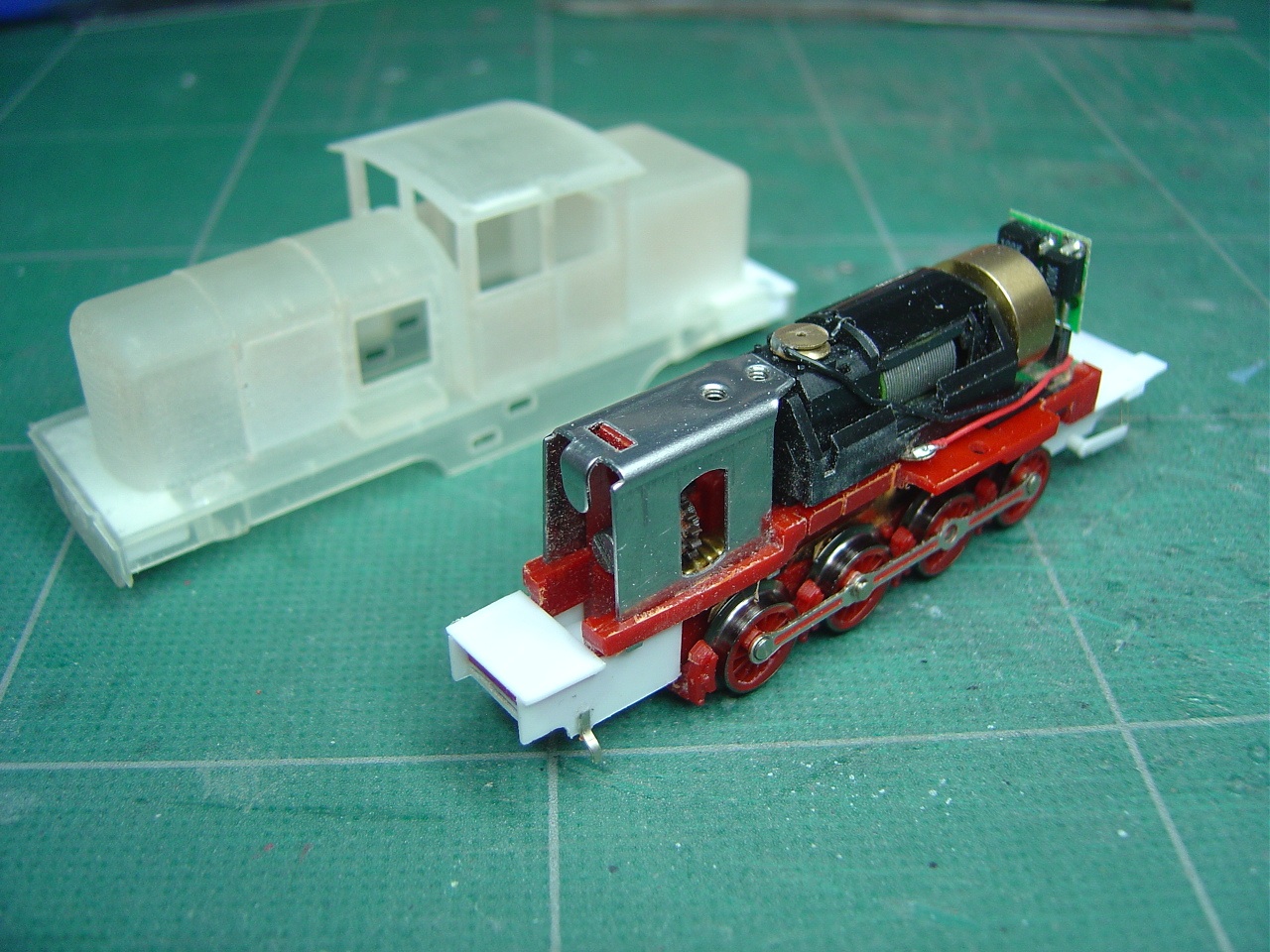

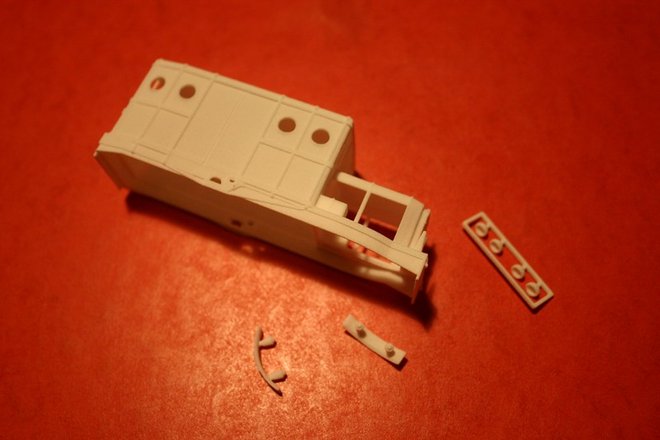

Suite des travaux sur le "51" : Je pensais en avoir pour le week-end à rallonger l'arrière de la caisse mais... c'était déjà pratiquement réglé vendredi soir : la résine Shapeways se découpe facilement au cutter et la "récupération" de la traverse de tamponnement arrière (bien facilitée par l'épaisseur minimale des parois) a été un jeu d'enfants, de même que l'allongement du châssis avec du plasticard de 0,5 et 1 mm... mais je ne m'étendrai pas sur cette opération dont seront dispensés les acquéreurs de la future version "corrigée"... :^)
Samedi, travail sur le châssis :
1) à l'arrière...
2) à l'avant...
3) et le tout, vu de dessous :
Comme pour le "type Doubs" le châssis tient d'un côté par "emboîtement" et de l'autre par une petite vis (avec le temps, je suis devenu très vigilant sur la fixation du châssis des "transkits" !).
De même, le châssis est doté d'une évocation du système de freinage : la confection à base de chutes plasticard de 0,5 mm et de fil maillechort n'est vraiment pas difficile... une longue discussion autour des nombreux modèles en plasticard de Sixtifs ;) lors du dernier salon du modélisme à la Porte de Versaille m'a ouvert beaucoup de persepctives à ce sujet ! #B6

Le 51 était bien doté d'un frein manuel à vis et d'un frein Westinghouse a air. Il faudrait comparer avec une 040T (comme la votre, la gécomodel) ou avec des photos des unités Frot (ça serait sûrement préférable a une comparaison avec un modèle géco, qui pourrait être simplifié sur ce point), pour voir si certaines parties ne sont pas issue de l'ancienne machine à vapeur similaire aux Corpet 22 et 24 des VFV et du TBB, le 51 ayant été construit sur la base de la 23 ;)

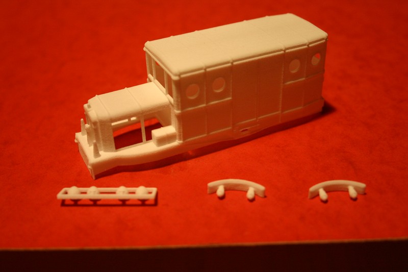

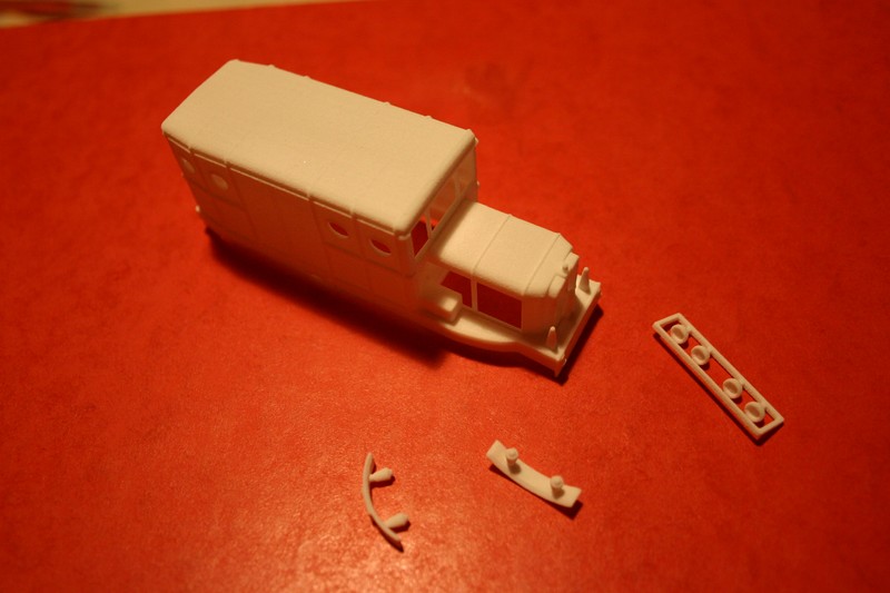

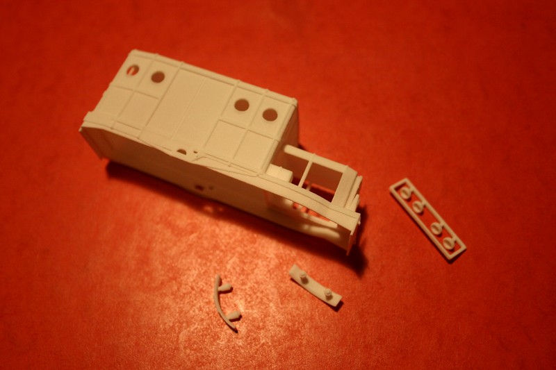

J'avais commandé chez Shapeways un loco- Corse " La bête de calvi " en HOm :Il vient de m'être livré :ipb-251 :ipb-251 :ipb-251
Premières impressions :Il me parait un peu gros Longueur 94 mm, Hauteur de caisse 33 mm, Largeur 29 mm
A la prise en main, c'est très léger et on a tendance à vouloir l'essuyer ( Impression qu'il est plein de poussières granuleuses ) :F9 :F9
C'est vraiment un morceau de sucre ! La gravure est meilleure que certaines caisses en résine ( Pas de déformations, pas de bulles, pas de manques
de matière, pas de bavures ;) ;) ;) De plus, il est bien détaillé :rod_coeur :rod_coeur :rod_coeur
Pour résumer: C'est une belle pièce facilement motorisable ( C'est juste mon avis ) :rod_coeur :ipb-251 :rod_coeur :ipb-251 :ipb-251
Ci joint quelques photos faites sans flash à la lumière artificielle: Résultat,il est jaune ! En réalité, il est tout blanc ! ;) ;)
Bonne soirée à tous les amateurs de morceaux de sucre :rod_mdr2 :rod_siflet :rod_mdr2 :rod_siflet

La finition "sucre" alias white strong and flexible il me semble est vraiment à eviter dans la mesure du possible. ;)

Pour les cotes, il faudrait vérifier mais ça ne me semble pas déconnant :F9 Et pour la motorisation, pas si évidente que ça: la base est celle d'un A150D donc entraxes différents sur les deux bogies. J'avais commencé à regarder tout en donnant comme contrainte d'avoir un bogie moteur utilisable pour des A150D donc, à l'avant et là, pas lourd de place. Si je vais au bout, je pense mettre le moteur à l'arrière et garder les portes fermées :?

Il y a de la place dans la caisse pour un moteur. Peut-être qu'il serait plus facile de motoriser le bogie porteur. Si j'avais les divers entraxes, je pourrais voir si la méthode utilisée par François Fontana pour son A80D Atlas est utilisable. Je crois qu'il existe des châssis à bogies Tomix courts.

En contrôlant mon modèle ta caisse serait trop grande :F9 D'après le mien, elle devrait faire 27,5 de large pour 92 de long et 27,5 de haut au dessus du tablier…
