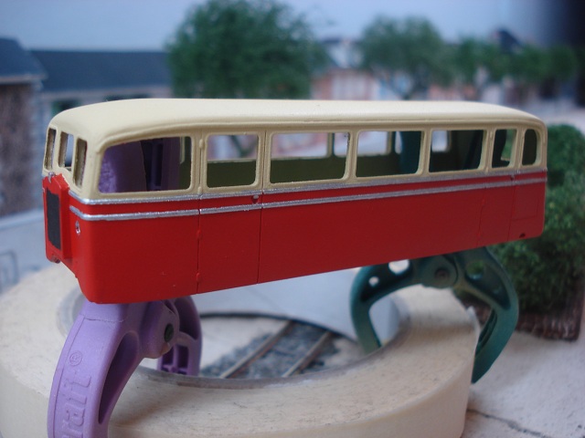

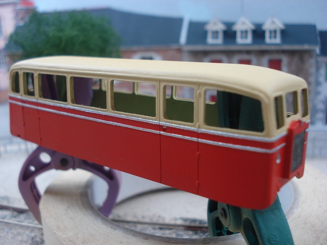

Messagepar La Mouette » 10 12 2013 à 15:52
Je verrai pour le microset, si la surface est bien brillante je m'en passerai peut être, j'ai déjà eu quelques auréoles avec ce produit. :maitre:
Bon sinon ça avance :

Re: Hom Kits laiton , micro-modeling et micro-peinture (2)
Messagepar Beyer-Garrat » 10 12 2013 à 16:16
Très propre #B6 Un petit peu de jus noir dans les creux ?
Messages: 24351
Messagepar La Mouette » 10 12 2013 à 16:58
Avant ou après vernissage ?
Plus jamais de H0m ...
Higgins du Velay
Higgins du Velay
Messages: 5223
Messagepar Beyer-Garrat » 10 12 2013 à 17:32
Après cela permettra d'éponger avec un mouchoir si trop plein sans imbibé la peinture .Un jus noir dilué a l'eau que tu laisse filer avec la pointe d'un pinceau le long des creux et reliefs
tu laisses sécher et tu passes ensuite aux autres faces idem pour le radiateur en séchant le noir s'atténue (l'eau donne un effet loupe) si pas assez tu recommence tu
verras cela donne vie au modèle #B6
