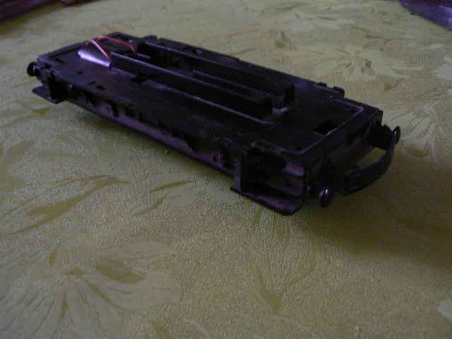

Tout de suite une nouvelle étape grâce a M Fresne :

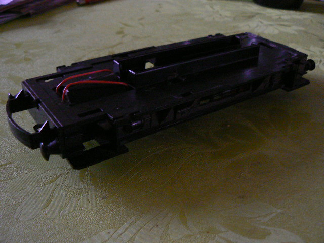

-un T50 billard au 1/18em (mais les dimensions sont elles les mêmes que le T75 du musée du train de la haute Somme est ce que je peux me baser dessus ? ) car mon idéal serai de le construire d'après le plan et de faire l'esthetique de l'appeva il me semble que ce n'est que la puissance du moteur qui change..... :F9 :F9 :F9

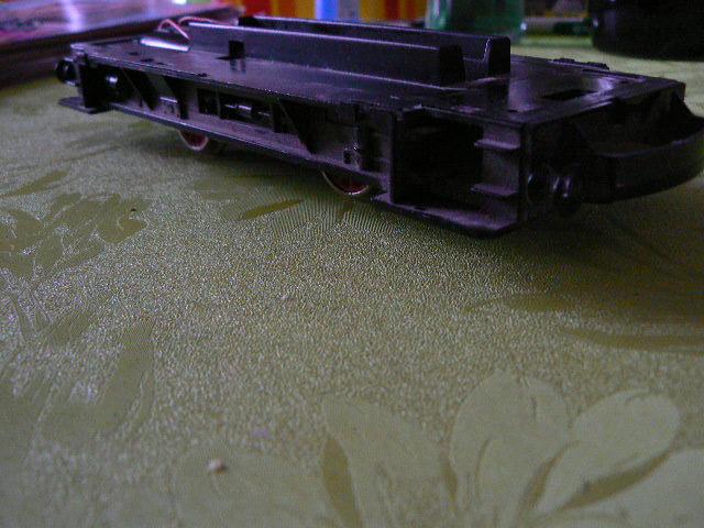

Voici la base un chassis acheté aux puce ( train Faller en O ).

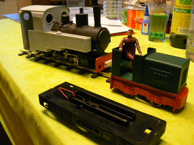

Re: LOCO DECAUVILLE 030 PROGRES 1/18èm

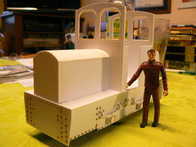

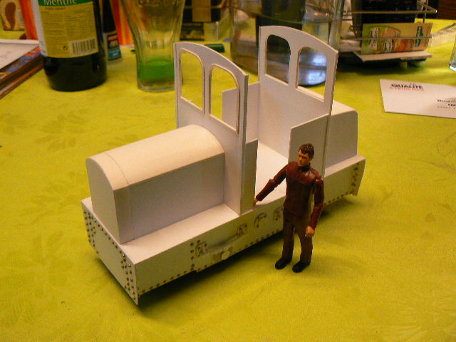

Messagepar cloclo57 » 27 04 2013 à 13:05
Petite photo de famille
Messagepar malletslm » 27 04 2013 à 13:13
OK, je m'y retrouve mieux avec la "photo de famille" ! Le Gmeinder est vraiment magnifique... E2 E2 E2
Bonne chance pour le Billard T50... ou 75 ! #B6

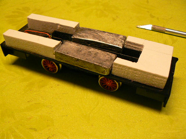

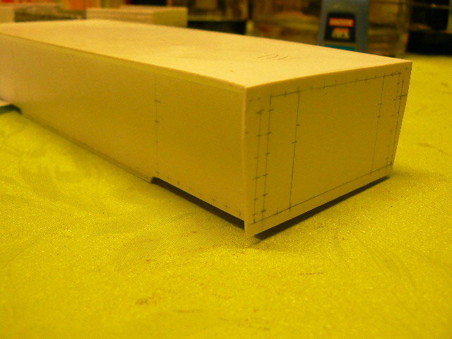

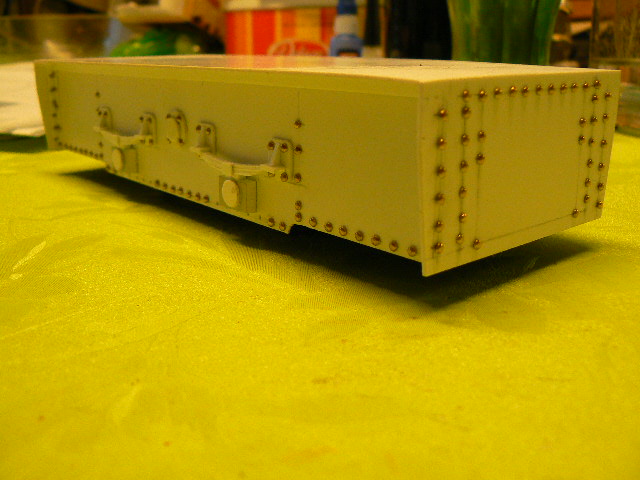

Messagepar cloclo57 » 28 04 2013 à 11:24

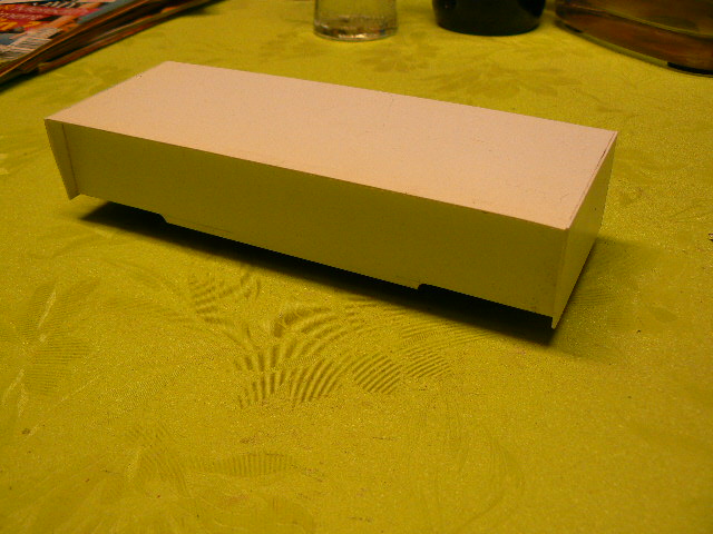

Bonjour a tous
Le temps est tellement magnifique que je crois pouvoir avancer .....

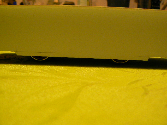

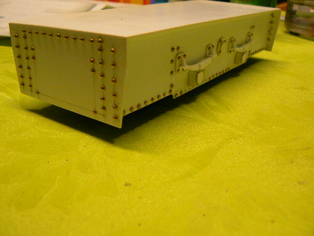

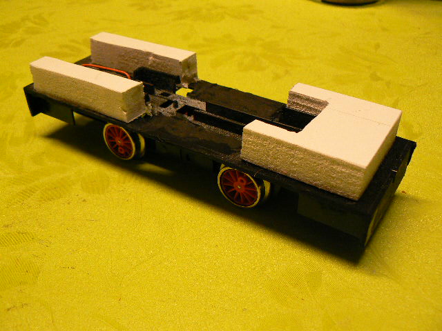

Le chassis a complètement été raboté pour pouvoir adapter le nouveau chassis qui sera visible ,réglé en hauteur pour que les roues dépassent juste ce qu'il faut...
Du plomb (200gr) est collé au dessus des essieux, la prise de courant est nettement améliorée la tenue de rail également avec cette lourdeur le fonctionnement est plus réaliste.

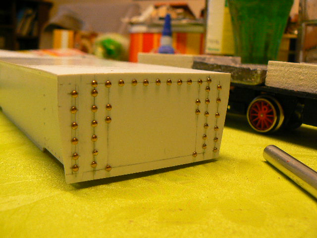

Traçage des lignes de rivets puis perçage enfin comme d' habitude mes éternels clous.....(passion tellement dévorante qu'un wagon Péchot est toujours quelque part coincé dans ma tête. :F9 :F9 ...et là il en faut des clous ...)

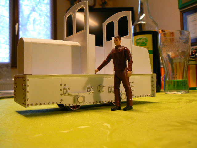

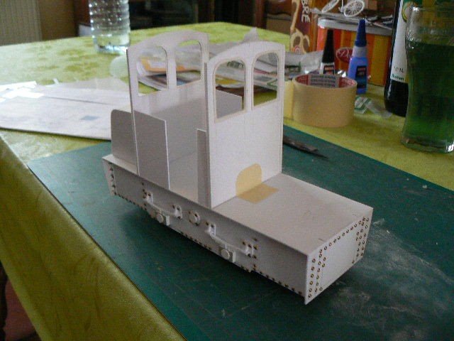

Messagepar cloclo57 » 28 04 2013 à 18:48
V'la le résultat du jour.....

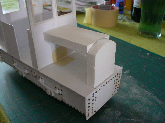

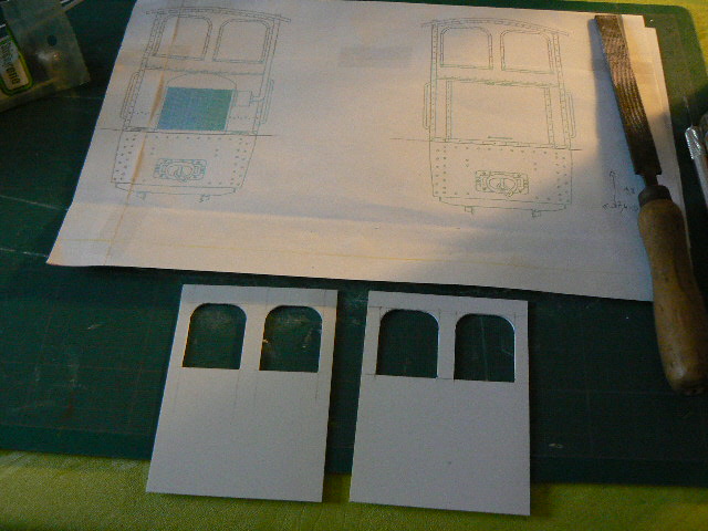

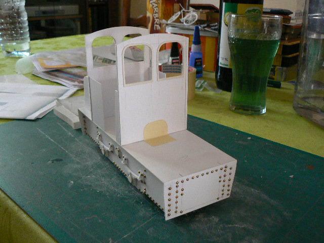

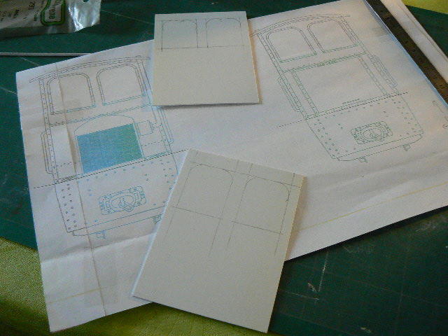

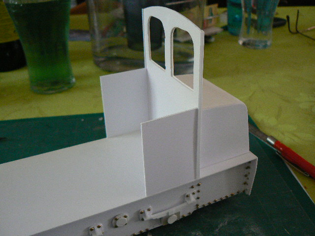

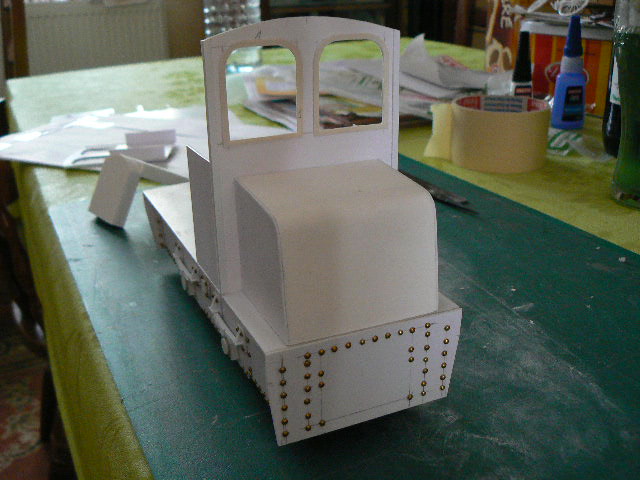

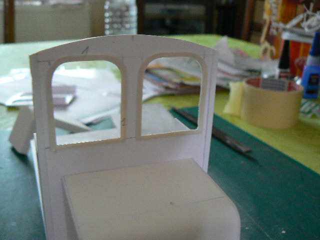

Messagepar cloclo57 » 29 04 2013 à 18:20
Bonjour a tous
ben..... voila la suite , toujours avec de la carte plastique de 1mm épaisseur et des chutes de pvc expansé de 10mm pour le radiateur ainsi que le capot . Bon je retourne poncer......a+ :F5

Messagepar Kazh du » 29 04 2013 à 19:38
Wouah...Cloclo le staccato...Stakhanoviste des locos :ipb-251 E2 #B6
Toujours aussi propre et superbement réalisé :maitre:

Messagepar eric fresné » 29 04 2013 à 19:41
En tout cas, il y a de la place pour le CLM dans le capot. De la belle ouvrage.

Messagepar malletslm » 29 04 2013 à 21:26
ça avance vite ! #B6
Je suis toujours aussi étonné du bel aspect des longerons rivetés, avec des matériaux aussi simples... E2 E2 E2
