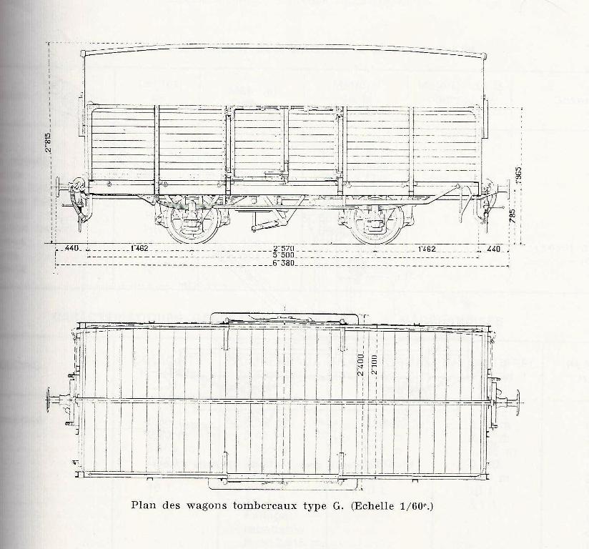

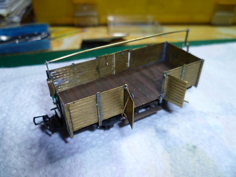

Bon l'engin (pas le Zeb) représente un tombereau type GV
Qui répond au doux nom de ref 641 au sein de la gamme Géco
CaisseTombereau Vivarais type GV
CaisseTombereau Vivarais type GV.jpg (38.1 Kio) Vu 2911 fois
Messages: 24325
Re: Kits laiton , montages et améliorations
Messagepar Beyer-Garrat » 27 04 2012 à 17:27

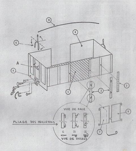

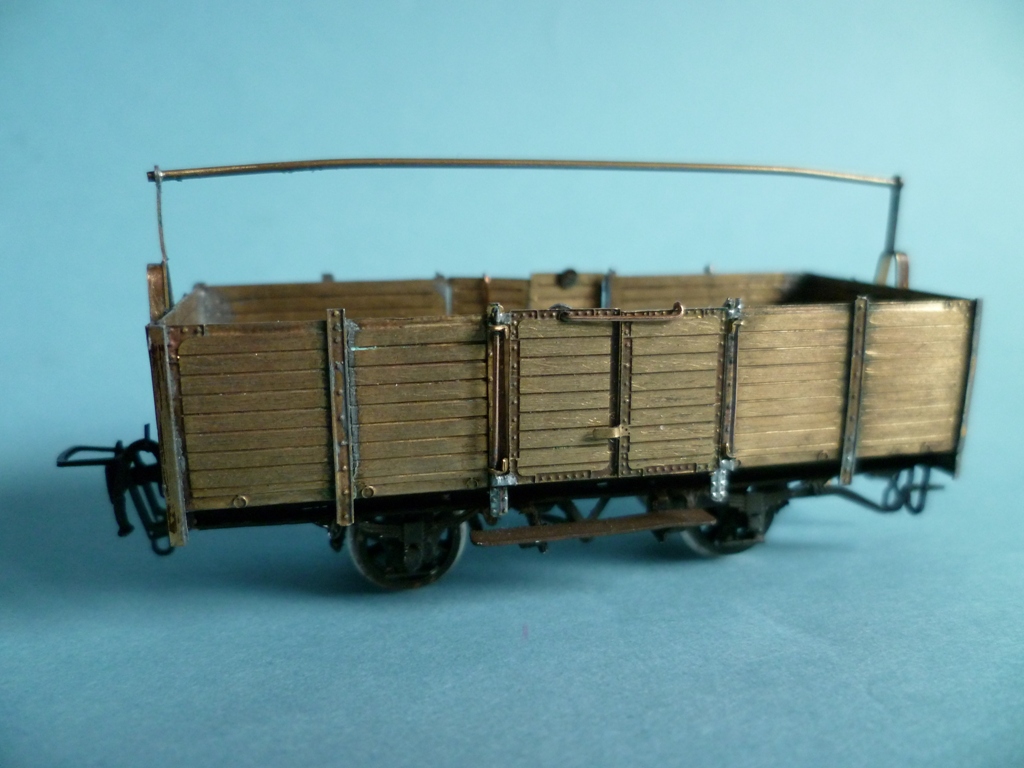

Ce tombereau reste assez simple le chassis est identique aux précédents, seule différence un marche pied central de chaque coté .
La caisse :

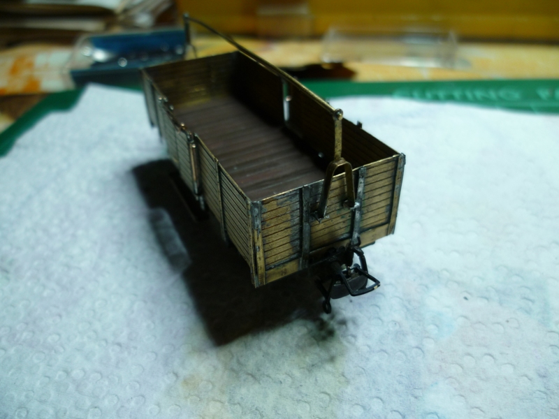

Un petite re-gravure avant montage :B3 les deux demi-caisses étant soudés sur le fond ,bien d'équerre.Un plancher couvrant le fond, les soudures peuvent être dissimulées facilement les montants
rivetés sont assemblés par étamage.
Mais Géco fidèle a lui-même a légèrement compliqué le montage .................. C7

Messagepar Beyer-Garrat » 29 04 2012 à 06:43
Pourquoi pas ils sont d"'excellente qualité .

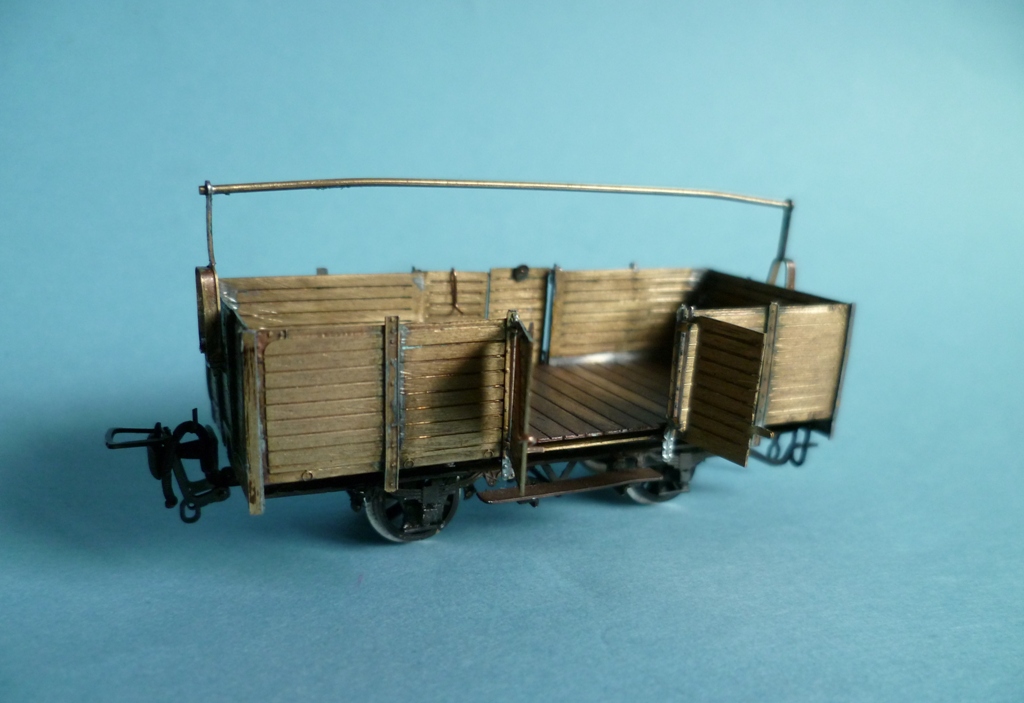

Géco dans ce milieu de prod, avait l'habitude d'ajouter des dispositif mobiles sur ses modèles suspensions portes etc ...Ce tombereau n'échappe pas a la règle avec ses portes ouvrantes
Le système prévu et décrit dans la notice, (crochets en L des portes venant s'engager dans des anneaux de 1 mm de diamètr)e ne peut fonctionner correctement (il faut plier. les portes pour la mise en place)
a été remplacé par un système plus conventionnel a base de charnières et d'axes soudés
