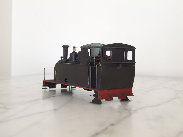

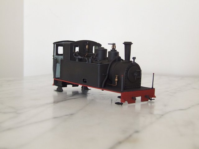

YVES a écrit:Noir sur noir... et pourtant les rivets ressortent comme s'ils étaient métalliques. C'est trés fort ! Pourras-tu nous en dire plus sur sur la couleur (vraiment noire :D3 ) et la technique utilisée ?
Merci.
Je te confirme Yves que la couleur adoptée est bien du noir ( référence H 2 O Interfer pour la caisse) et pour la boite à fumée ( noir mat Tamiya XF1) L'artifice que j'ai adopté pour faire ressortir les détails comme les rivets par exemple se nomme Metal Cote de chez Humbrol (ref 27004) J'ai repris tout ça patiemment au petit pinceau et ensuite j'ai légèrement frotté avec une petite brosse pour l'aspect métallique... #B5

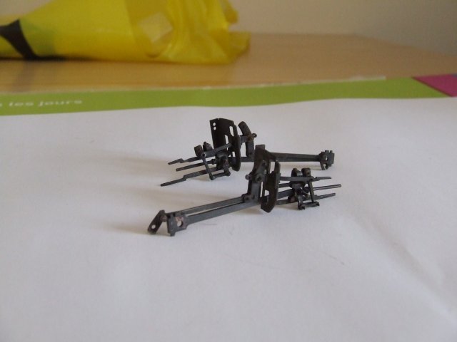

Les travaux continus. Cette fois le châssis est prêt à recevoir une petite couche de pigmets avant remontage complet de celui-ci.
Le bissel a été quant à lui bruni à l'aide des produits de chez L'Octant prévus à cet effet et le bout d'axe peint en rouge comme sur les machines de la sucrerie de Maizy.
Les sous ensembles des embiellages y sont passés avant le remontage. Je les terminerai ensuite.

C'est toujours aussi impressionnant de finesse ! :shock: E2 E2 E2
ça a peut-être déjà été expliqué plus haut, mais je ne me souviens plus... :oups2: : les embiellages sont-ils brunis chimiquement, ou peints ?

C'est du brunissage chimique de la gamme L'Octant ( excellent produit d'ailleurs) comme pour le bissel Jean-Michel. #B5

Mais avant cela j'ai passé une très légère couche de pigments GPP mélangés à de l'alcool isopropilique sur la caisse et le châssis. La patine finale se fera quant à elle une fois que la machine sera complètement remontée....
