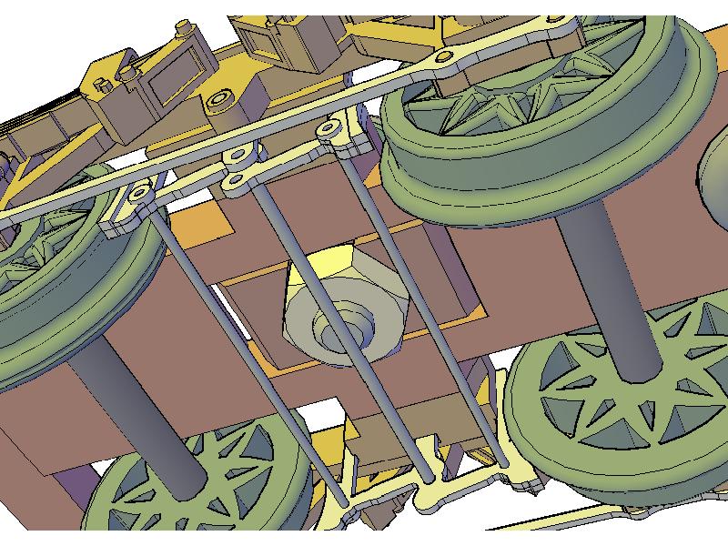

Re: PME a testé : Les Voitures Bretonnes Train d'Antans en Hom
Messagepar 3DMetrique » 16 05 2009 à 20:26
Yaep ! un p'tit dessin vite fait :
Il y a juste une p'tite pièce qui sert vraiment à rien, c'est la petite bielle de 2 mm D9
Messagepar La Mouette » 16 05 2009 à 20:48
#B6 Cyril
Une suggestion (problème de CC vécu sur un tombereau) : un petit manchon en resine (de la taille d'un fut de tampon ou de la piece au centre des tirants des voitures) à placer au centre des bares joignant les deux cotés des bogies (timonerie de frein).
Ainsi plus de risque de CC :maitre:

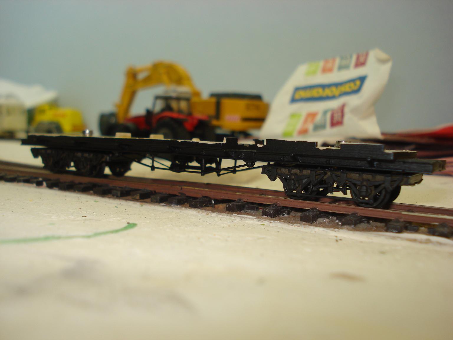

Messagepar La Mouette » 16 05 2009 à 21:08
Je termine les bogies demain, là les corps sont terminés et les flancs apprêtés, peints en noir satiné et patiné avec un jus bien dense de terre à decors ombre naturelle dilluée dans l'IPA. Tout à l'heure ou demain matin , un voile de vernis mat pour fixer tout cela et je passe à l'assemblage demain.
Avant le vernis :
IL restera encore à terminer les deux plate-formes d'extremité et à faire integralement la plate-forme centrale + les 6 consoles sous toiture.
Dans le courant de la semaine prochaine l'ABCD devrait etre terminée, ensuite je passe à la Cf ou à l'ABf. Comme je sais aps laquelle, je vais tirer au sort. #A8 :H1
Je ferai 2 rames : l'une MV avec un fourgon et l'ABCD + qq wagons et une purement voyageur avec un fourgon, une ABf, une ABf BdM et deux Cf (faut que je rachete une Cf #A8 ) !! :B3 :B3 Sont belles ces bagnoles !! E2 E2 E2

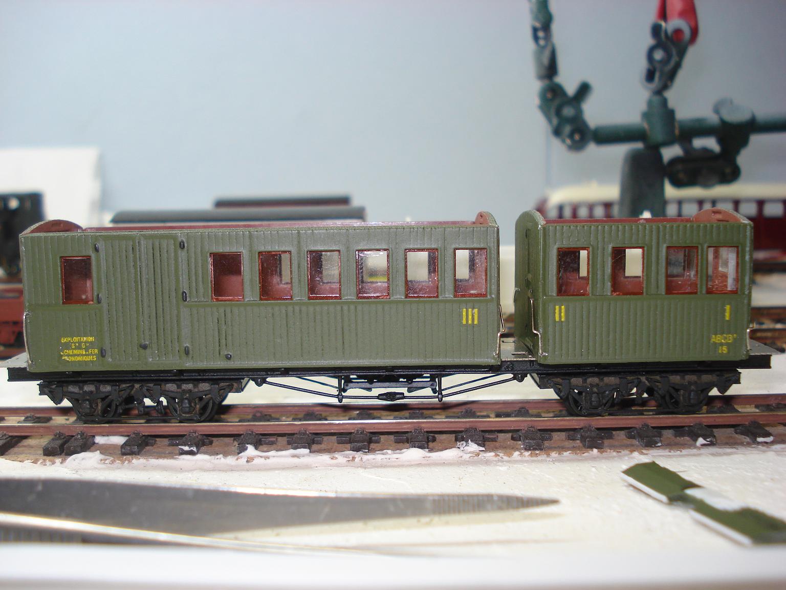

Messagepar La Mouette » 16 05 2009 à 23:09
Bogies et chassis opérationnel !

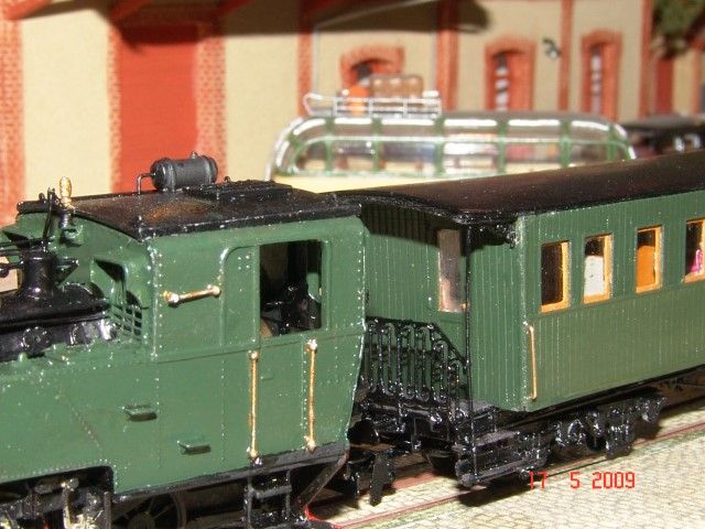

Messagepar bernardhenri » 17 05 2009 à 00:29
L'ABf est terminée :ipb-251

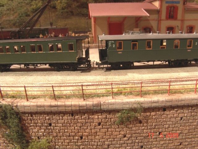

Messagepar bernardhenri » 17 05 2009 à 00:33
Détails avant fermeture de la caisse
Châssis
Aménagements
Toiture blanche #B6

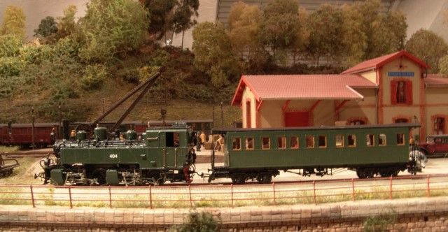

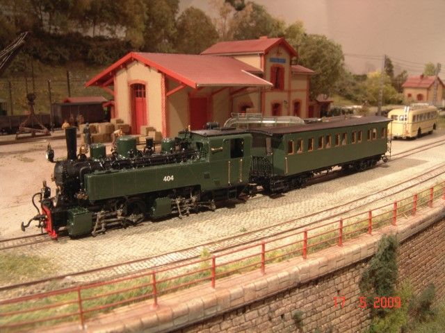

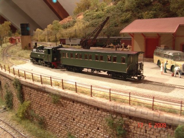

Messagepar bernardhenri » 17 05 2009 à 00:39
L'ABf avant d'aller à l'atelier pour les marqueges
Détails
Une Mallet vient la chercher
Comparaison avec une BEMO
