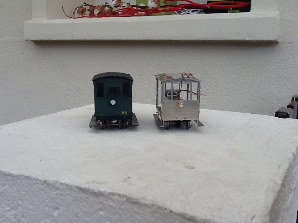

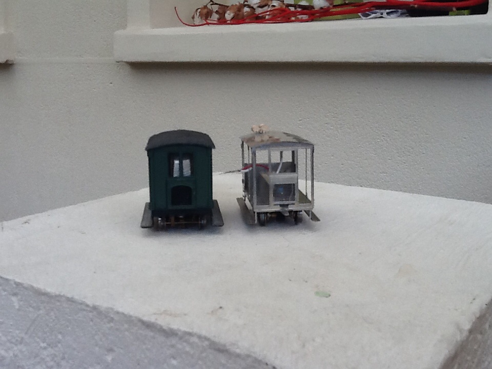

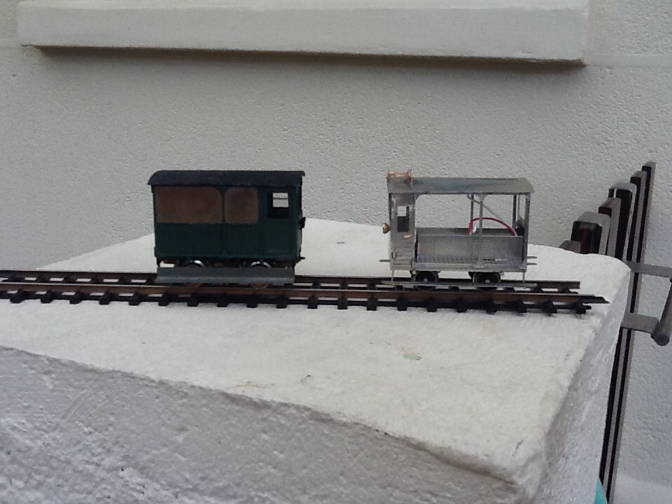

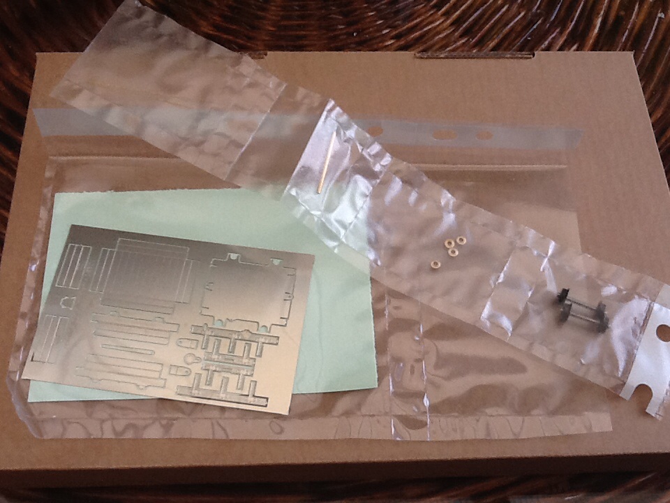

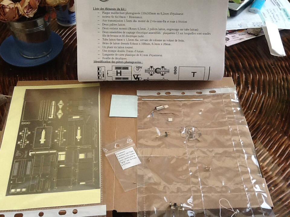

Je ne vais pas en faire dix pages après le montage de JP mais juste ajouter quelques trucs comme ce que l'on trouve en ouvrant les boîtes :B3
La draisine:

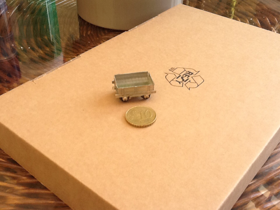

Le lorry:

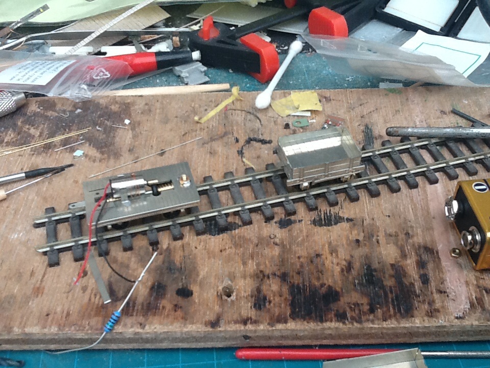

Qui, après 3 petites heures de montage sans surprise donne ça:
C'est malin, j'ai envie d'attaquer la draisine mais soyons raisonnable… C7 Juste une question Marcel: pourquoi les décalques sont à l'envers :F9
Sinon, la gravure est superbe, les pliages se font facilement et sont nets même sans plieuse et c'est conçu intelligemment #B6 Du beau boulot pour un premier kit :maitre:

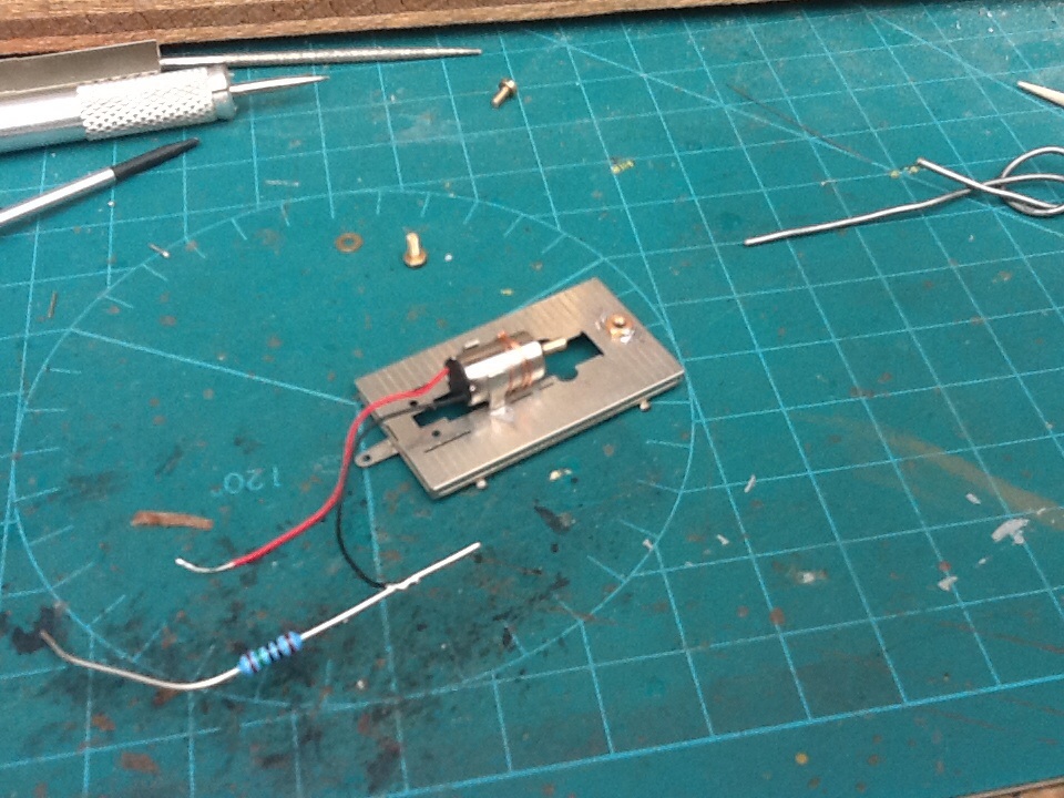

Comme j'ai vu que Dany avait quelques soucis (je passe rarement sur le Forum VL mais j'ai des espions C7 ) je vais y mettre mon petit grain de sel :rod_siflet

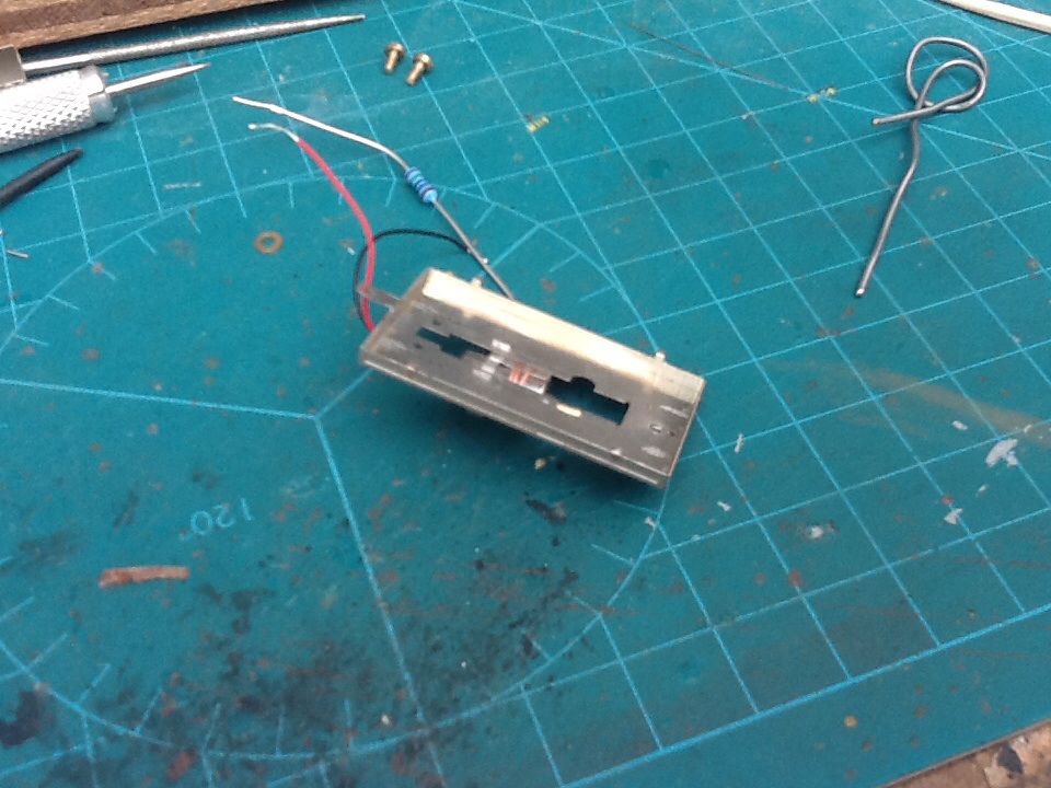

D'abord les images:

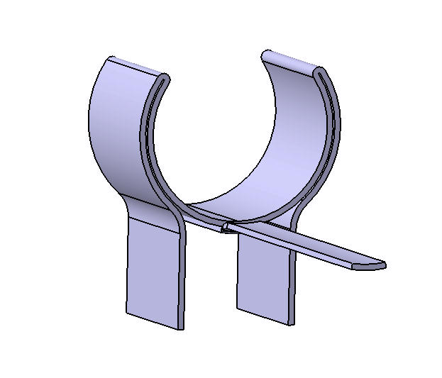

J'ai modifier le système de fixation du châssis sur le tablier en me servant de la patte arrière et en ajoutant une vis à l'avant j'ai ainsi une fixation rigide entre les deux et toujours démontable. J'ai ensuite confectionné un support moteur en me servant des bandes de 2mm du kit pour faire une sorte d'anneau élastique et en soudant une barre perpendiculaire qui me permet d'assurer la fixation du moteur vers l'avant. Un peu de cyano pour fixer le tout (le fil ne sert que de sécurité "au cas où") on soude le tout sur le tablier comme indiqué dans le kit en donnant de l'angle. Le support ainsi confectionné garde de l'élasticité mais est suffisamment rigide pour assurer la friction. On règle l'angle par tâtonnement en testant. Deux ou trois tentative pour trouver la bonne pression en serrant progressivement la vis avant et test… Ça tourne impec :ipb-251

Tu peux faire des gros plans svp ton histoire de fil de fixation n'est guère visible et du dessous pour nos lecteurs #B6
Sur le proto je me suis servi de 3 bandes après avoir fabriqué un berceau en V sous le moteur le tout
bloqué a la cyano.
Vérifie que le capot se monte sans pb c'est apparemment ce dont ce plaignait Dany :maitre:

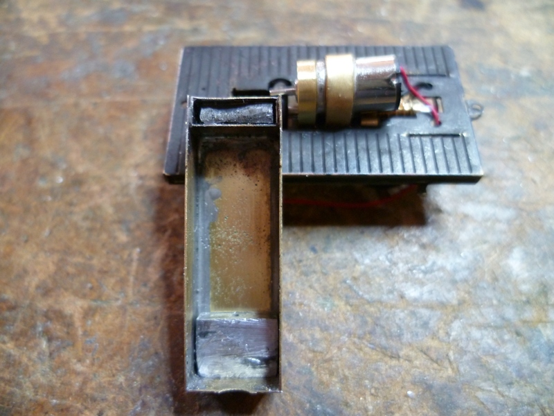

Astucieux ta fixation par vis qui sera caché par le capot #B6
J'ai lesté au plus proche du moteur sous le capot et le tableau de bord avec du plomb travaillé au marteau pour améliorer l'adhérence .
Messages: 24383
Re: Exclusivité PME Montage Draisine et lorry MJM [Hom]
Messagepar Storm » 07 09 2014 à 19:23
Cachée par le tableau de bord, elle est à l'avant… je me demandais où mettre du poids, effectivement, il y a de la place sous le capot :maitre:

Voilà le support que j'ai réalisé:
Plutôt que de tenter une photo, une petite numérisation vite fait #B5
Messages: 24028
Messagepar dan_ost2000 » 08 09 2014 à 09:05
Pas idiote ton histoire, je m'en vais te copier :rod_siflet :rod_siflet Il est vrai que le capot est très juste, 1 petit millimètre de plus aurait réglé le problème, coucou Marcel si tu as des retirages à faire et si cela ne te gènes pas de refaire le film ;) .
