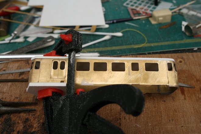

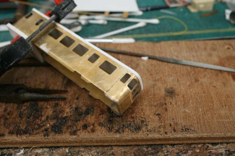

Bon, après cet intermède #B1 On va s'attaquer à la toiture:
Une plaque de 0.5mm à l'interieur pour éviter l'écrasement de la caisse et une plaque de 2mm pour commencer. La caisse sert de guide pour le détourage. Une fois le contour fait, je m'en servirai pour mettre aux cotes une seconde plaque de 1mm et on pourra commencer la mise en forme :maitre:

Messagepar pelican » 22 06 2013 à 12:47
J'admire ... E2 E2 E2

Messagepar Storm » 22 06 2013 à 14:25
Oui JP, la R5 qui st maintenant au MTVS #B5 Comme il me reste un second kit, on verra si je tente une motorisation. En fait, si j'arrive à me procurer un A150D, ça pourrait devenir intéressant d'utiliser le prototypage rapide vu que les bogies moteurs et porteurs sont identiques #B5
Va bien falloir 3mm pour obtenir une toiture correcte :B3
