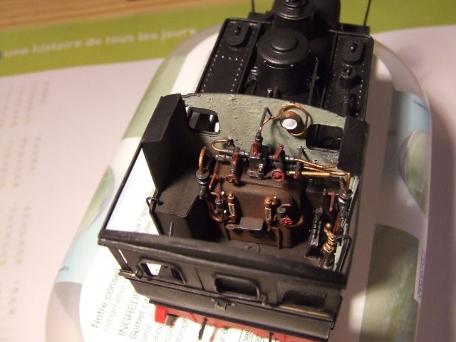

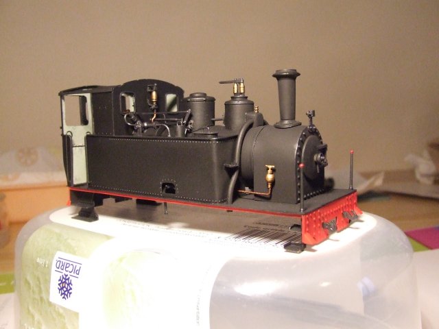

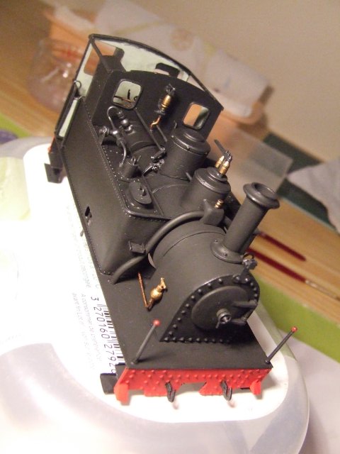

Comme cet après-midi il a fait super beau.... :mrgreen: je me suis remis à bosser sur la caisse de la bête. Le but du jeu était de reprendre et de compléter les effets de reflets sur la caisse. J'ai travaillé chaque détails ( notamment les rivets, cornières enfin tout ce qui peu donner du relief) un par un au pinceau fin et à la brosse. Je ne suis pas trop mécontent du résultat mais c'est pas terminé, il faut que je m'occupe de la boite à feu (un fois que la machine sera remontée). :E1
Bon M'Sieur Eric, j'espère que cela te conviens... :D3
L'intérieur de cabine est pratiquement terminé. Et dire que tout ça sera à peine visible, à par l'heureux propriétaire de l'engin qui en faisant glisser les parois vitrées arrière pourra s'en mettre plein la vue... :C4

Je connais bien le client Pascal, il n'est pas trop difficile... :C6 et en plus il me laisse faire suivant mon inspiration. #B6 Ce coup-ci ce sera un machine pas trop crade je pense. Comme si elle sortait du dépôt et que l'équipe de conduite l'avait passé du gasoil sur les tôles. Par contre on va vieillir un peu la boite à fumée...
J'ai commencé à travailler sur le bissel et l'embiellage...le résultat demain... #B5

Noir sur noir... et pourtant les rivets ressortent comme s'ils étaient métalliques. C'est trés fort ! Pourras-tu nous en dire plus sur sur la couleur (vraiment noire :D3 ) et la technique utilisée ?
Merci.
Re: Si on s'aMEUSEait un peu!
Messagepar Beyer-Garrat » 19 04 2009 à 19:08
Ben c'est l'objet de notre conversation avec Russell sur la page précédente :F9
