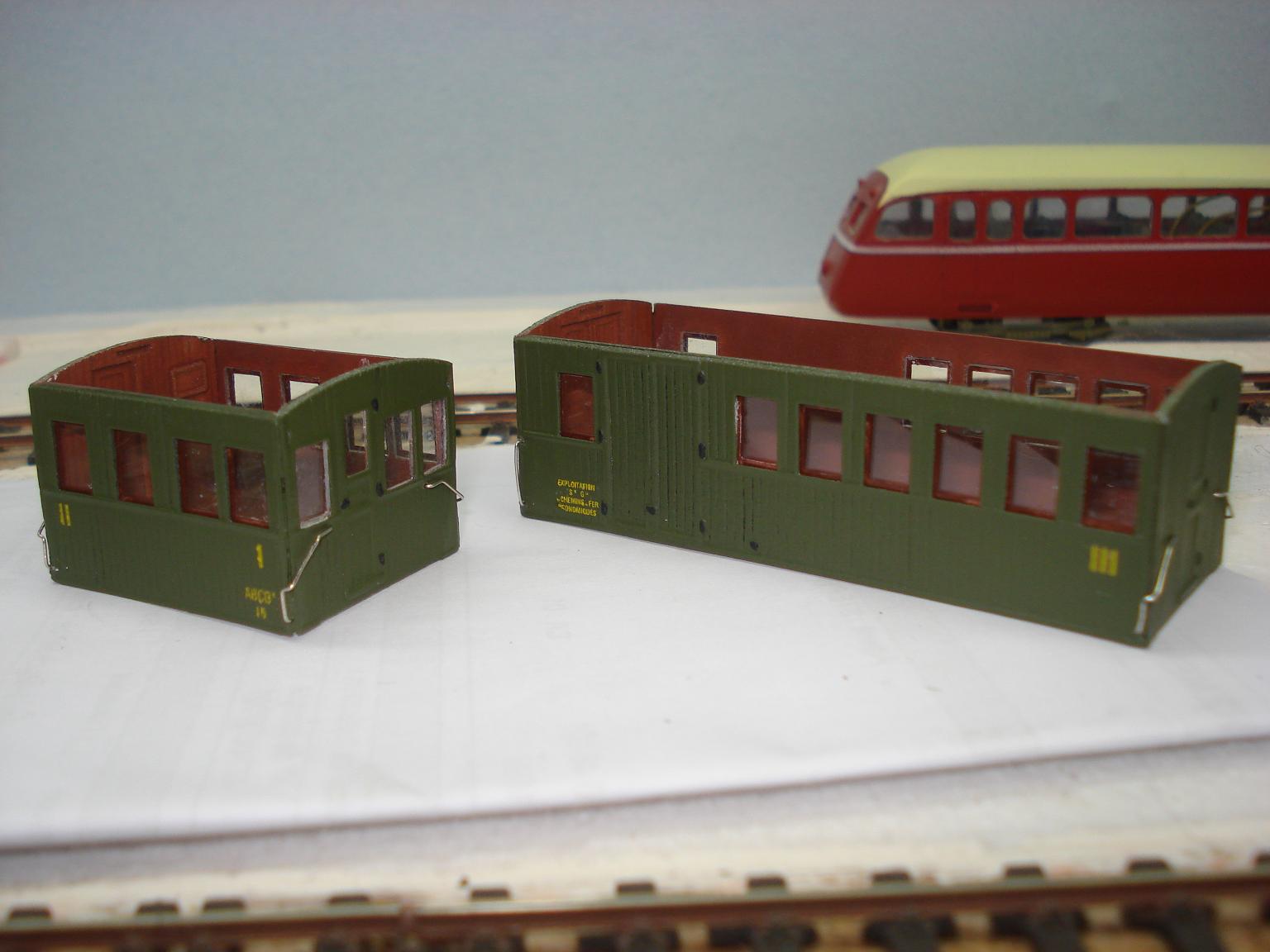

Si j'ai du courrage je vais reprendre l'extremité à fenetres du compartiment de première classe : oter les vitrages et les encadrements, remettre les vitrages et repositionner la face, en glissant une lame ça devrait se decoller. :maitre:

J'en ai profité pour reprendre la face vitrée du compartiment de première classe.

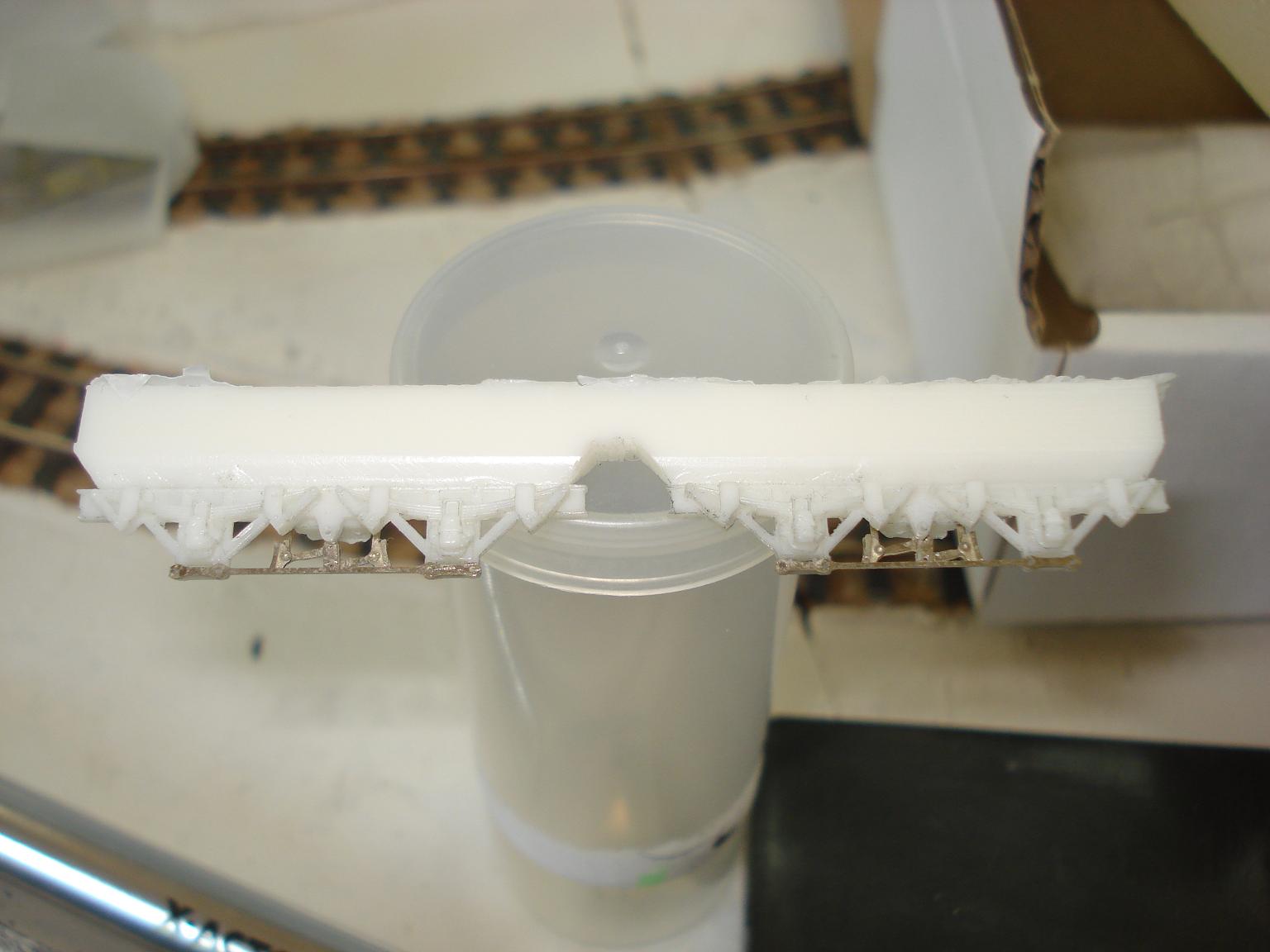

Comment avez vous monté la timonerie de frein ?
La notice recommande de fixer les sabots et le support sur la piec de base a l'aide de fil de .3 et .4.
Question 1 :
ces fils de .3 e .4 doivent-ils etre traversant sous les bogies entre les deux flancs ?
Question 2 :
ces fils traversants -si oui- sont-ils indispensables -sous entendu visibles ?
question 3 :
soudage ou collage ?
Re: PME a testé : Les Voitures Bretonnes Train d'Antans en Hom
Messagepar La Mouette » 16 05 2009 à 14:22

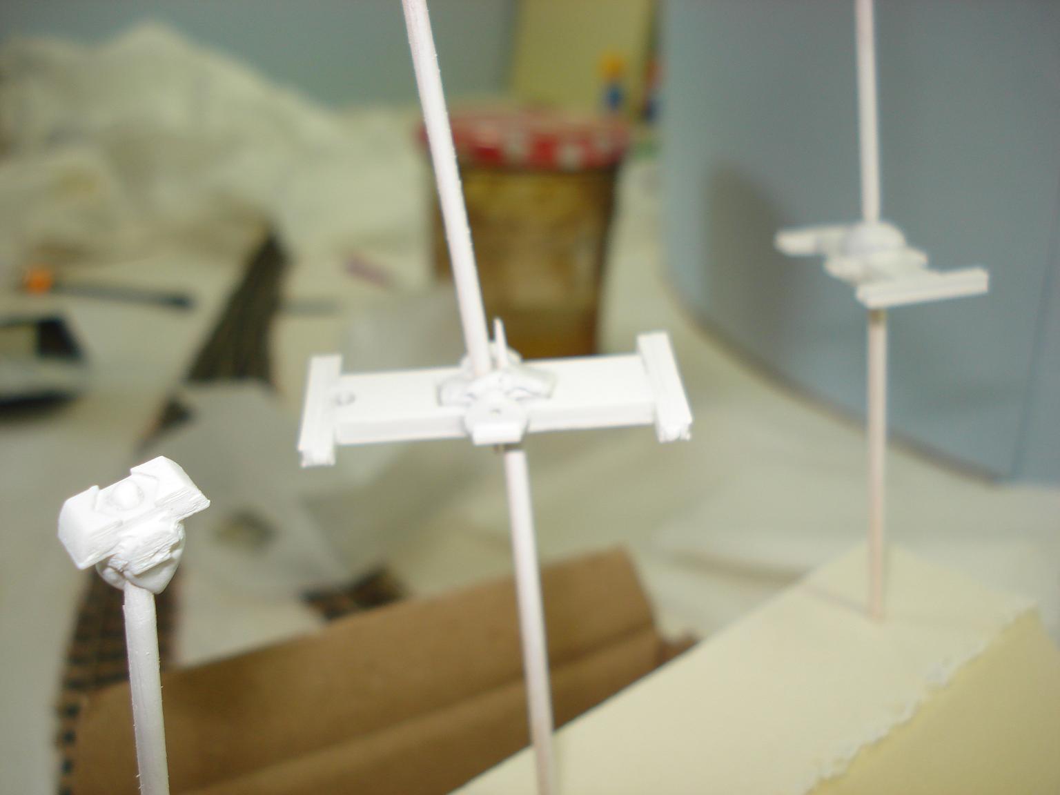

Bon tous comptes faits je ne me suis pas emmerdé, je n'ai aps utilisé de fil, tout est simplement collé à la cyano :
Et les chassis des bogies ont reçu un voile d'apprêt. Les trous, articulations et pièces en contact avec le chassis sont protégés par la patafix :
Tout cela sera peint en noir satiné, seuls les flancs auront droit à la patine et à un voile de vernis.

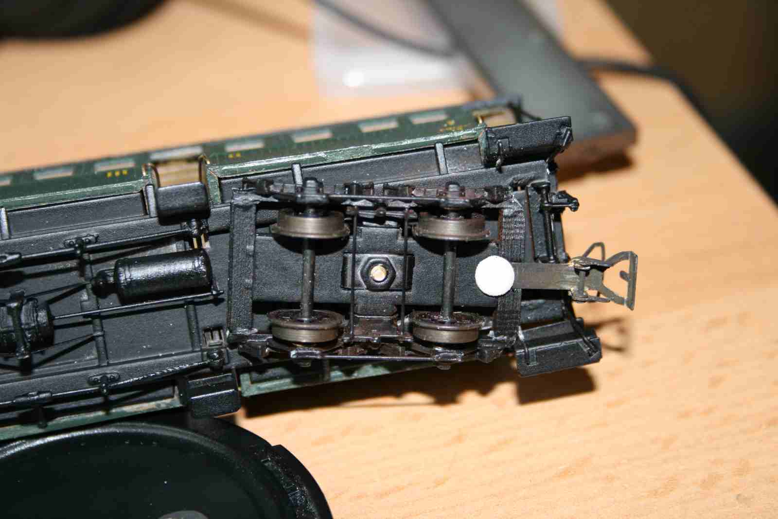

Messagepar Storm » 16 05 2009 à 15:09
S'cuse M'sieur, j'avais les doigts pris dans la peinture.. :oups2: Si ça peut t'aider un peu...
Les "barres" sont soudées sur les sabots de frein après collage de ces derniers sur les bogies :maitre: On voit aussi le dégagement fait à la lime sur le cadre du bogie pour qu'il ne soit pas géné par le support de marchepieds dans les courbes. Ca bloquait en montage "maquette" sur la mienne mais, ce n'est pas toujours le cas apparament #B5
Messages: 23973
Messagepar La Mouette » 16 05 2009 à 15:22
Tu n'as aps mis le fil de 0.4 sur l'axe central ?
Bon ceci dit je n'ai mis aucun des fils et ça ne se voit absolument pas. :F9
Je trouve la notice assez peu claire sur ce point, on ne voit pas explicitement les longueurs de fils traversant le bogie, il y a juste les trois longueyrs representées entre la piece de base et les trois ajouts. De plus le montage de ces 3 fils doit être bien chiant puisque il se fait necessairement apres fixation definitive des flancs sur la traverse centrale, c'est a dire orsque les roues sont en place H4 et bonjour pour la peinture. D9 H4 :D3

Les roues n'ont pas besoin d'être en place :F9 et effectivement, j'ai oublié le troisième... H4 Bon, je retourne sur la Bain de Mer où là, il n'y en a aucun de posé :rod_siflet
