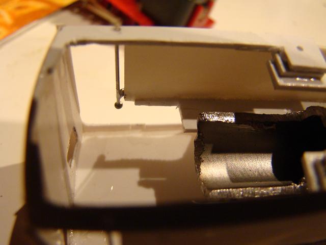

Messagepar Zébu » 25 09 2008 à 21:29
La suite :
La tuyauterie, bon, c'est vu de très très près :
La soudure des mains montoirs par l'intérieur :
Messagepar pelican » 26 09 2008 à 08:09
un ptit coup de lime sur la soudure des tuyauteries ?? mais c'est vraiment pour chipoter ! :wink:
pour la soudure de la boite de conserve ?? pas trop de difficulté ?? :D3
ça commence à VRAIMENT bien donner !! #B6
