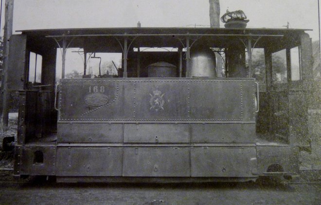

Superbe montage ! Vas tu la mettre dans une livrée SNCV, comme elle est du même modèle que les type 2? La seule modification à effectuer est de mettre sur le buffet la lanterne qui est en hauteur. (Les 2 en bas donc). Le paravent est "en option" je pense. Les 1eres type 2 n'en avaient peut-être pas (?)
type 2 (1280x820)-1.jpg (90.01 Kio) Vu 7965 fois

Là, elle est montée comme une sarthe, avec la casserole du frein. C'est vrai que je pourrais en faire une version SNCV mais il faudrait plus de vues pour voir ce qui peut être fait avec le kit. A suivre donc

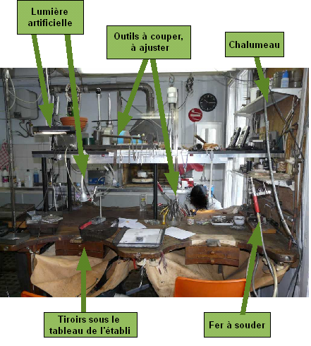

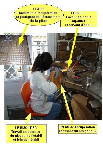

C'est typique de l'établi des bijoutiers et Stef en est un... :rod_siflet
Ca permet de tendre une peau pour récupérer les précieuses limailles des bijoutiers et les micro-engrenages de Stef. :idea:
PME Bijoutier 1..png (308.28 Kio) Vu 7871 fois
PME Bijoutier 2..png (269.25 Kio) Vu 7871 fois
Tout est étudié ici.
Pierre. :maitre:
