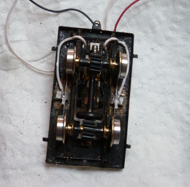

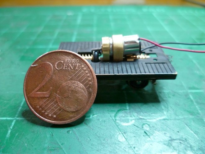

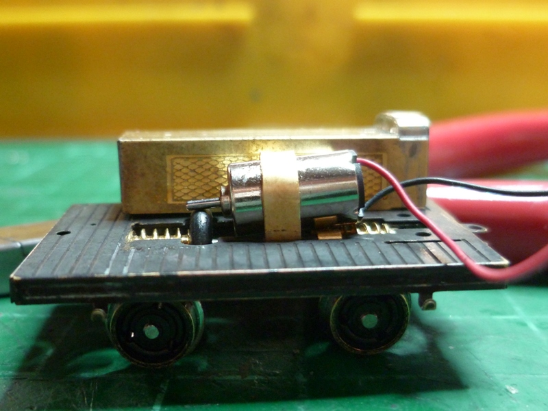

Marcel m' a transmis un châssis: je m'en suis servi pour re-motoriser ma vieille Draisine Interfer...
Quelle est la hauteur idéale du bas de la caisse au rail?
J'ai du la lester un max pour qu'elle évite de s'essuyer les pieds et encore!...
(J'ai essayé de bander les roues motrices, mais cela me posait des problèmes de captage de courant)
Maintenant je vais m'attaquer à la draisine MJM en 9mm... Cela doit le faire avec l'expérience! :F5

Pour ma part, sur la draisine Interfer, je trouve 6mm entre le bas de caisse et la voie. Mais je ne sais pas si c'est la "hauteur ideale" :oups2:
Fonctionnement OK pas de cabrage, lest à l’arrière du moteur et dans la cabine sous le siège conducteur #B6

Je serais bien en peine de te répondre Bernard n'ayant pas le modèle sous les yeux (je suis dans l'île)
Sur ce genre de motorisation avec mini-motor, bandager les roues gène effectivement la prise de courant il vaut mieux conserver la prise sur les 4 roues.Pour le patinage ,comme c'est un système
à friction il faut vérifier que la pression de l'arbre moteur sur le volant soit la plus légère possible en jouant sur les brides, limite non-entrainement, la force de ces petits moteurs étant très faible.
Faire un essais châssis nu sans lest l'engin doit filer sans problème et sans dur .Si il "hoquette" vérifier les jeux à fonds de dents des essieux ,le jeu de l'arbre dans les bagues et la pression des fils de contact.
Pour mémoire :
Avec le poids de la caisse Mougel tu ne devrais pas avoir besoin de lest .A mon avis ton châssis patine en raison d'un dur et d'un poids trop élevé (caisse+lest)

Messagepar bernardhenri » 15 07 2014 à 19:28
La motorisation n'est pas celle de ton modèle. Marcel m'a procuré une boîte de réduction et un mini-moteur. Je ne les ai pas utilisé. J'ai préféré utilisé un moteur + boîte que Cyril utilise sur ses DeDion. A vide je n'ai pas de point dur.
Je vais délester et voir si je trouve la masse adéquate!.....

Messagepar Beyer-Garrat » 15 07 2014 à 21:08
Les draisines sont équipées en friction avec entrainement des deux essieux. Avec un réducteur si un seul essieux est
entraîné la avec le poids de la caisse Mougel un mini-moteur va avoir beaucoup plus de mal.
Autrement les réducteurs de Marcel étaient les mêmes que les miens ou ceux de Cyril mis a part peut-être le coeff de réduction #B6

Voilà, cela marche!
Elle peut remorquer un lorrie et un petit rancher
